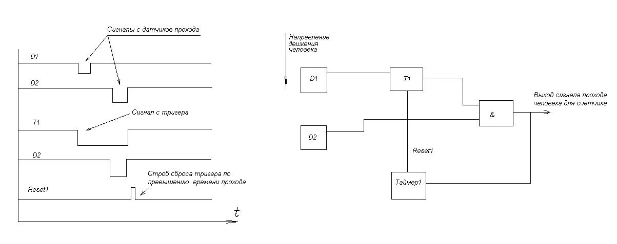

Два лазерных датчика, на высоте полметра, на расстоянии 1,8м.
1 датчик на входе/выходе, 2 в глубине на входе/выходе.
Логика такая: считываем прерывание 1, ждем прерывание 2, если есть разрыв 2 и 1 разомкнут - ++1, если 1 замкнут - ничего.
Считываем прерывание 2, если есть и 1 не разомкнут - --1, если 2 замкнут - ничего.
Почему 1,8м? Все просто, это максимальное расстояние которое может физически покрыть человек.

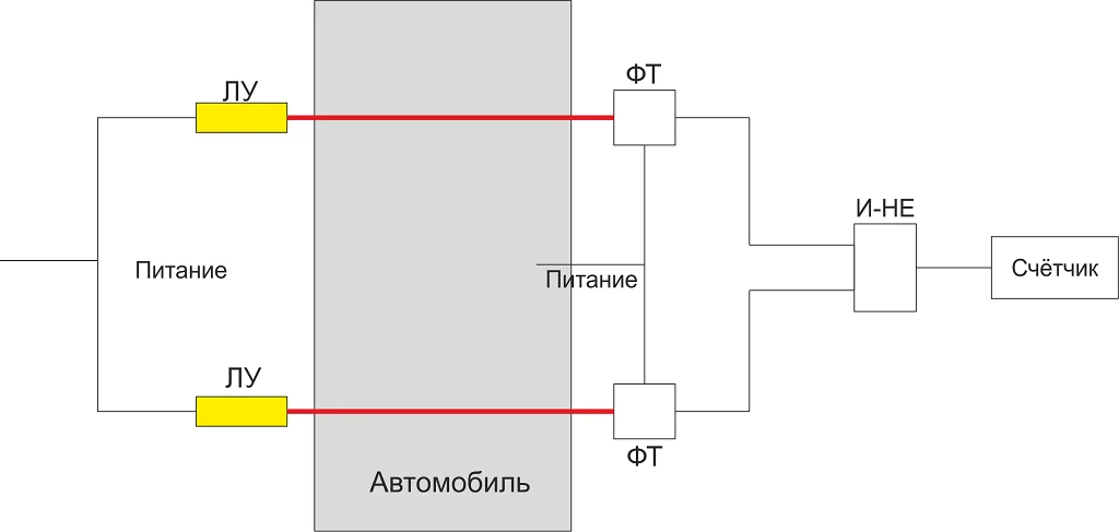

Вот, начертал что то примерно похожее:D На фототранзисторы и лазерные указки подаётся напряжение, фотодиоды открыты и сигнал идёт на элемент И-НЕ, на выходе ничего нет.Машина проезжает мимо лазерных указок прерываются оба луча, фототранзисторы закрываются, на входе логического элемента И-НЕ получаются нули, значит на выходе 1, т.е. появляется напряжение которое прибавляет единичку. Если пересекается только один луч то элемент не срабатывает и на выходе по прежнему 0, в качестве элемента И-НЕ кпримеру К155ЛА3, между элементом и счётчиком соответствующий резистор чтоб счётчик не спалить:D Какой резистор я не знаю ибо в рассчётах не силён, надо замерить напряжение на кнопке счётчика, помоему там около 0.7в если судить по моб.телефонам:D ЛУ-лазерная указка, ФТ-фототранзистор. Фототранзисторы надо спрятать в трубки чтобы на них не попадал никакой свет кроме луча лазерной указки.

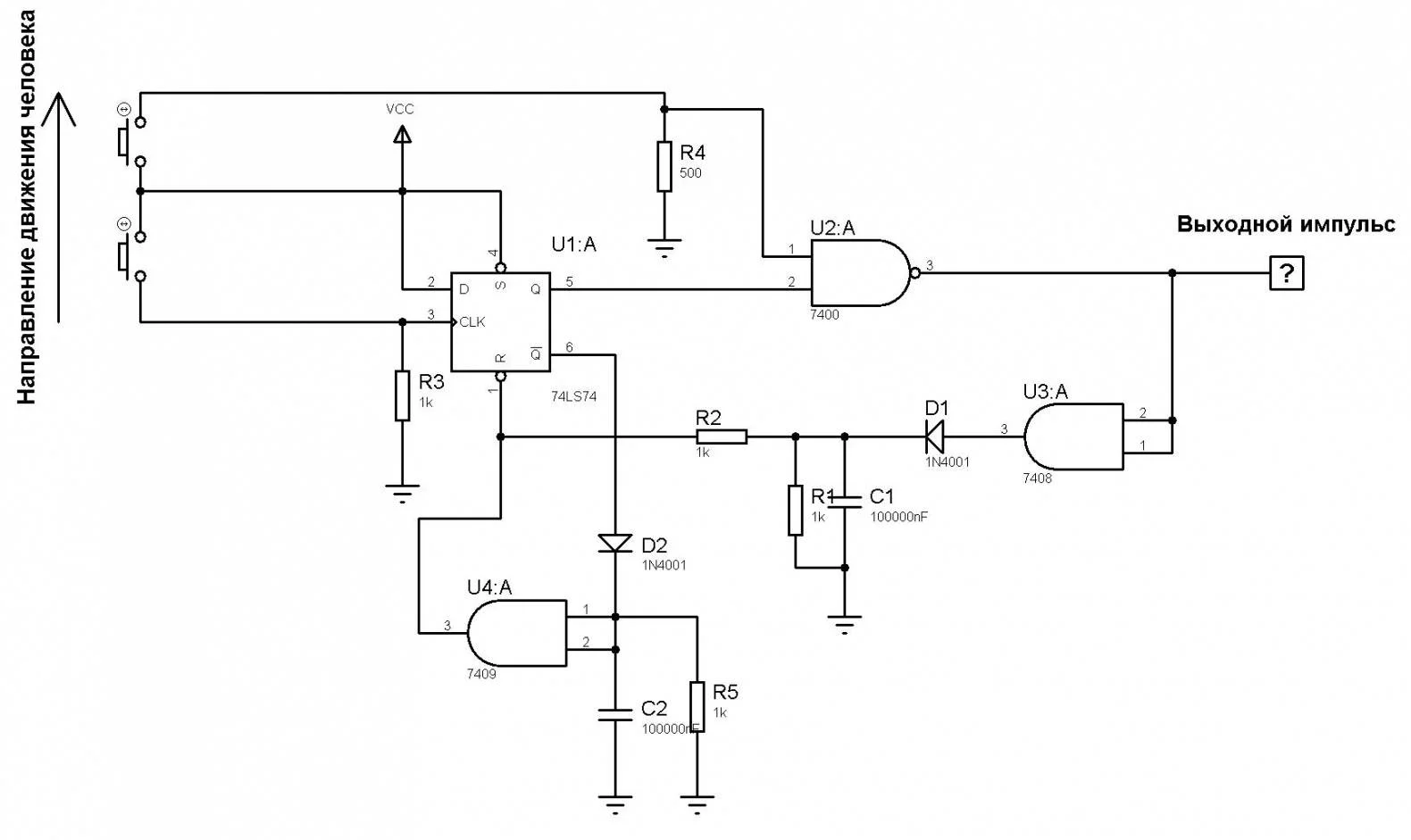

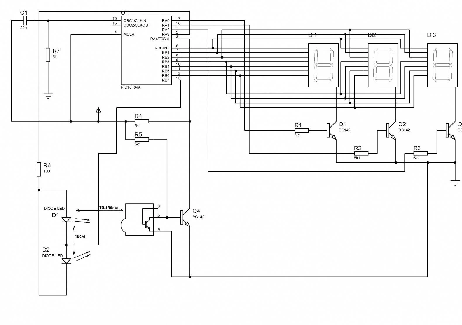

Это схемки.
Ту что пиком комментить не надо, она только для симуляции в протеусе.
