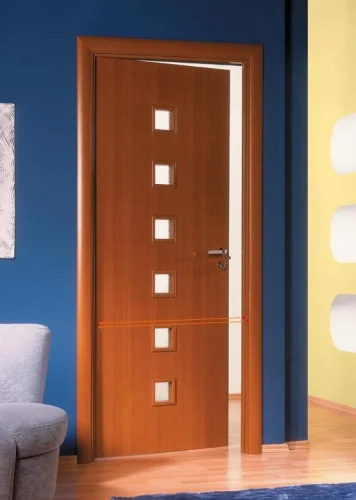

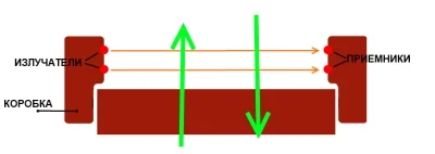

Прошу подсказать схему устройства работающего следующим образом:
На дверной коробке устанавливаются светодиоды (лазерные от указок) с фотоприемниками. Две пары. Далее схема которая считает количество вошедших в помещение и вышедших. И силовая часть на 500 - 1000ватт.
Задача.
При входе первого человека загорается освещение. Всех вошедших позже прибор прибавляет к первому вошедшему. Или вычитает от общего количества находящихся в попещении. При выходе последнего выключает освещение.
Попытка найти такое готовое устройство не прошла. Кроме счетчика посетителей гугл ничего не выдал.
Если есть подобная схема, буду рад увидеть. Возможно есть иное решение по датчикам.
Датчики движения и присутствия НЕ предлагать.

Мне думается, что готовой схемы не будет, посему придется рисовать на МК. Алгоритм в принципе несложен (инкремент - декремент, в зависимости от порядка поступающего сигнала). Если содержимое переменной/буфера >0, то включаем один порт, от него управляем нагрузкой.
*можно поставить Протеус, промоделировать в нем для начала.
А картина учета не смажется , если одновременно , один человек будет входить и перекроет оба датчика а второй будет выходить?
Это возможно если найдется желающий проскочить, но в стандартную дверь шириной 800 сантиметров и уже, обычно проходят пропуская (старших, женщин,...). Просто я не представляю как еще возможно организовать счет.
Двое что-то заносят или выносят - первый человек перекрыл луч, далее - сразу груз, затем - второй человек. Счётчик же сосчитал лишь одного.
Другой вариант - кто-то вошёл, размахивая руками. Итого: левая рука, туловище, правая рука - аж трое!
Разнести датчики на величину прохода человека , перед дверью , если позволит расположение помещения.

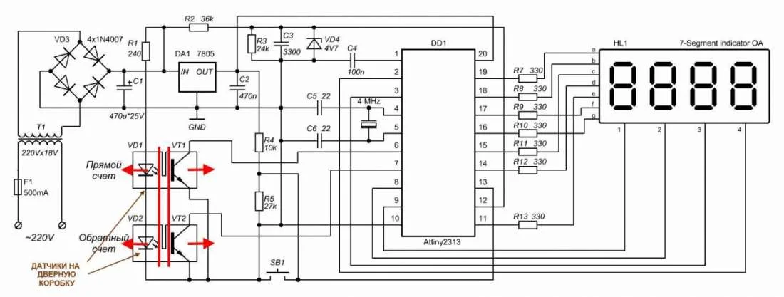

Ну вот в соседней теме кажется нашлась схема которую с изменением можно использовать.
Достаточно простенькая схема, идет на увеличиванние и убывание. http://www.tehnari.ru/837936-post3.html
Откуда взять счет теперь понятно.
А вот куда подключить нагрузку? Исходя из:

Это просто счётчик, он тупо считает:D И выхода на нагрузку у него нет, надо писать программу, другого выхода я не вижу, разве что Юра может предложить что то на логике:D Зачем всё так усложнять? Ну радиоуправление я ещё понимаю, датчики присутвия тоже, да в конце концов включение и выключение света от двух хлопков:D
Я подобного не видел, видел только схемы умного дома где нагрузками можно управлять с компьютера.
