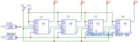

Здравствуйте!
Я прохожу триггеры и счетчики.
Чтобы сделать из счетчика с последовательным переносом счетчик с параллельным переносом.
Схема с последовательным переносом на jk триггерах

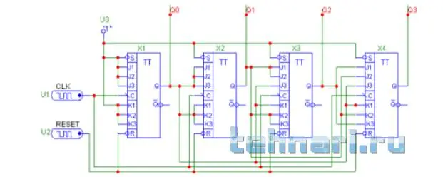

Схема с параллельным переносом к155тв15
Поясняю еще раз. Из схемы последовательного переноса на jk триггерах с 1-j, 1-k,1-c,1-r входами сделать схему с параллельным переносом на тех же самых триггерах сохраняя колличество j,k входов, с возможным дополнительным входом.
Нужно триггеры соединить последовательно (так, чтобы прямой выход предыдущего триггера попадал на J-вход, а инверсный - на k-вход), а синхросигнал подать параллельно на все синхровходы триггеров.
