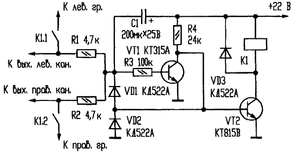

друзья, зделайте печатку на ету схему защиты, под реле РЭН-34:tehnari_ru_837:

Ну, а сам то что? Ты же радиолюбитель, а это звучит гордо! Схема то простенькая! Поднапрягись, и всё у тебя получится.
Ты же наверняка даже не пробовал :) ты попробуй. и все получится :)
РЕН34 разве от 22 вольт включится?
РЕН-34 стоял в в усилителе, там питался от 26В..должен бы поехать

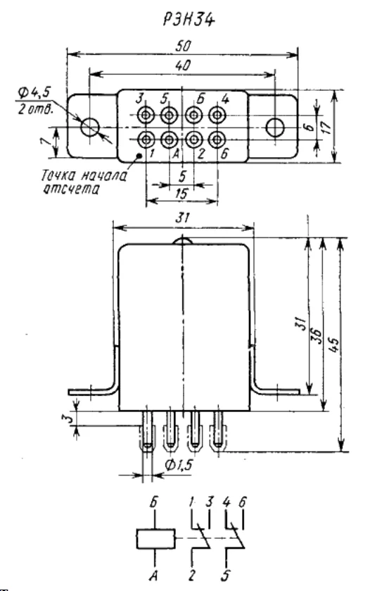

ну хорошо...разведу я ето дело.....только скажите К1 ето обмотка реле??
можна питать от 26 В?
и еще одно....можна с диодного моста двухполярного питания, взять толлько +???
другой обмотки просто нет
я даже не знаю с чего начать развод печатки.((
я не могу развести печатку..так что если кто то может..зделайте ето для меня ....пожалуста..
Нарисуй на бумажке детали в натуральную величину и соедини линиями по схеме. Я с этого начинал. Или скачай программу Sprint Layout.
я не понимаю с реле...как его соеденить
А для этого надо найти документацию на реле.
там нарисовано что 1 замкнут с 2, а 4 замкнут с 5..
ето значит что 3 и 6 оставить свободными?
В документации указываются нормально замкнутые и нормально разомкнутые контакты, то есть изображено состояние контактов при обесточенном реле.
аааа...тоесть так как я написал, ето будет в случае когда через них будет идти постоянка, или когда вырубан усь??
я правильно понял?
На схемах тоже обычно указано положение контактов обесточенного устройства.
