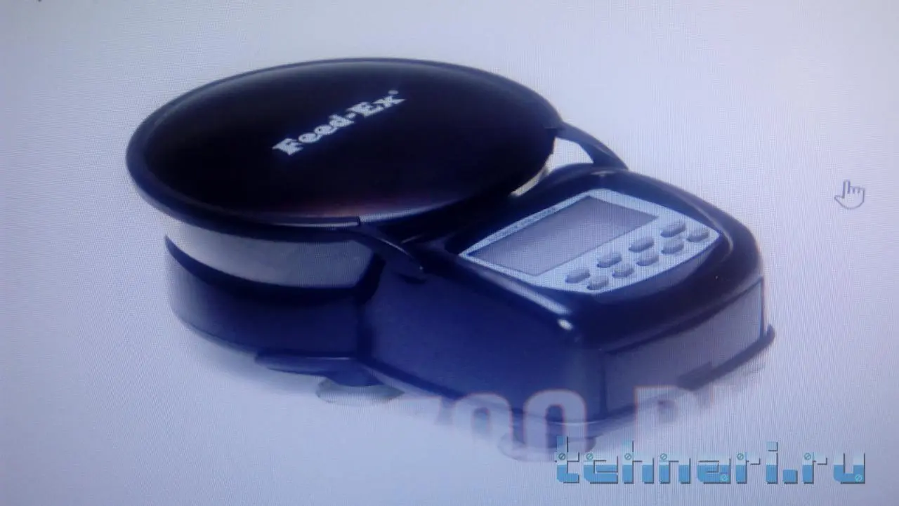

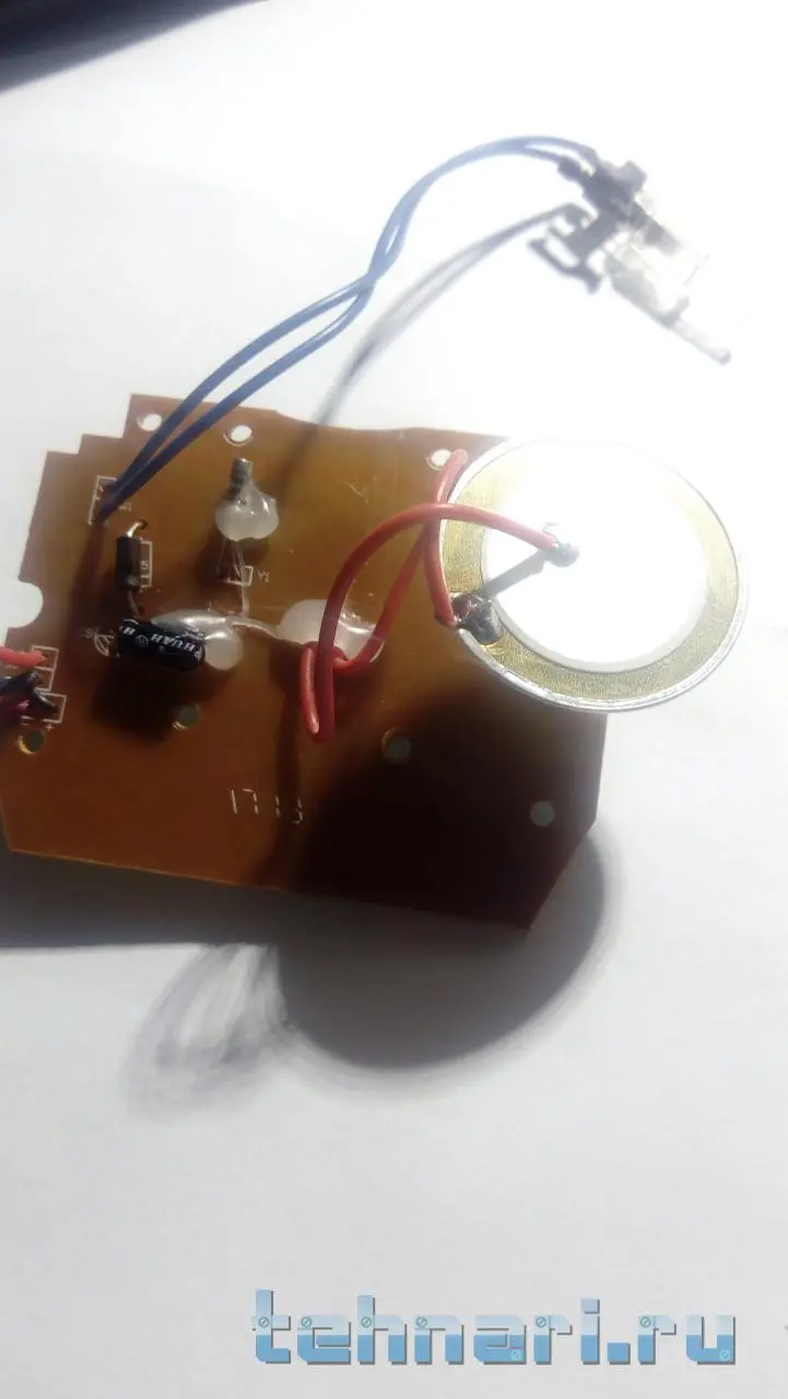

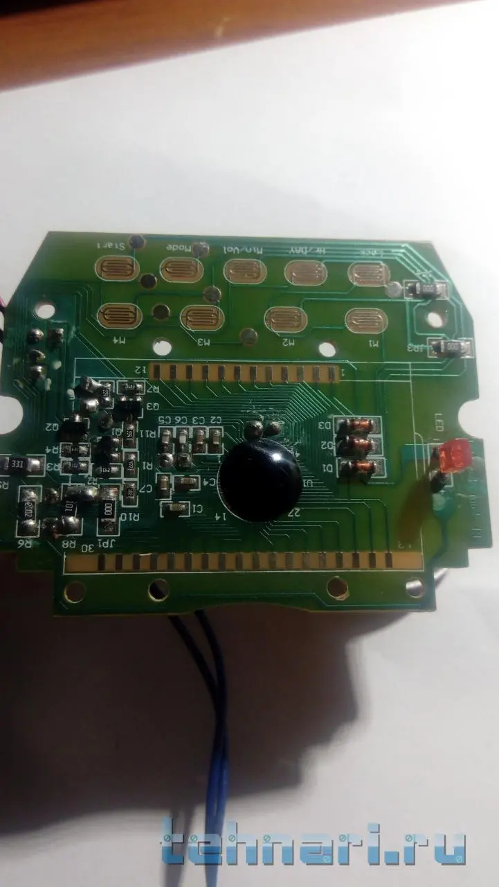

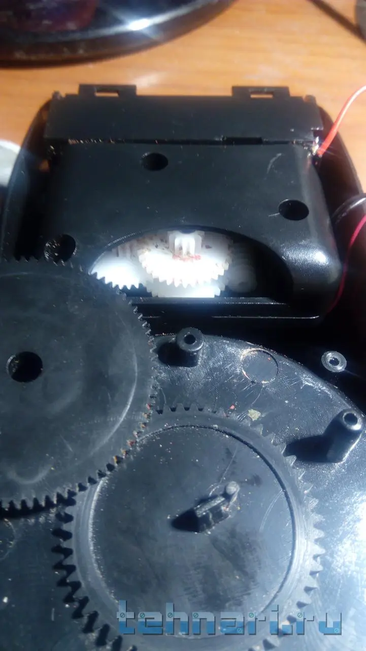

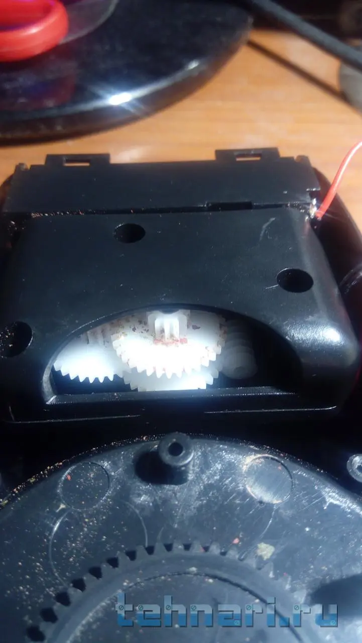

внешний вид кормушки, вид сгоревшей платы с двух сторон, и механическая часть .принцип работы: выставлялось время на часах и время кормления до 4-х раз . Крайняя шестерня во время вращения с одного боку открывала кормушку(хвостовик по центру) и этой же частью пройдя круг нажимает контакт микрухи. Ремонтировать старую плату не вижу смысла. Помогите сделать новую схему . Чтоб можно было выставлять вращение барабана раз ( количество корма) и чтоб два раза в день кормить (утром и вечером)
благодарю за помощь

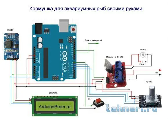

буду пробовать , для ардуино нужна программу писать?
из всего выше изложенного есть ардуино про- мини:fasepalm:
есть в наличии usb to ttl d-sun, остальное нужно докупать и программа ?
Для Ардуино он не нужен, ардуино по USB подключается у компу для заливки программи. Программу можно писать самому, или использовать уже готовую.
Подойдет.
поит ,кормит это отлично.Но программу писать придётся самому и это проблематично . пробовал как то электро полив для цветов сделать и что то не пошло с программой. Скетч скачал но увы . Так что Ардуино это в первую очередь умение писать скетчи. рано или поздно все равно придется.
