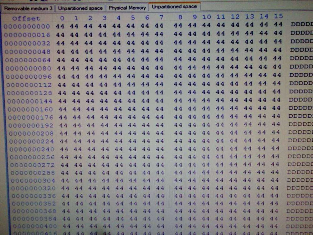

дак как флешку сделал?у меня та же проблема с 4гб sdhc .комп её не видит..
у флехи просто контакты не замкнуты раз вылетел блокиратор надо контакты соеденить
путём программ виртуальных врятли получится восстановить флэху физически
я флешку вставил с кардридером в телик.он чё то потёр в контроллере.флеш определяется в акронисе как raw .комп её не видит.хотел в winhex подредактировать.не пишет он в неё измения.вот начало загрузочных секторов.
и как тут программа может помочь то? если есть задетый контакт.
вопрос где именно на флешки или в картридере. + такое могло кстати убить карточку.
и попробуй запустить с другим картридером.
в этом кардридере другие микро сд пашут на ура (и HC тожэ).скорее всево карточка накрылась
