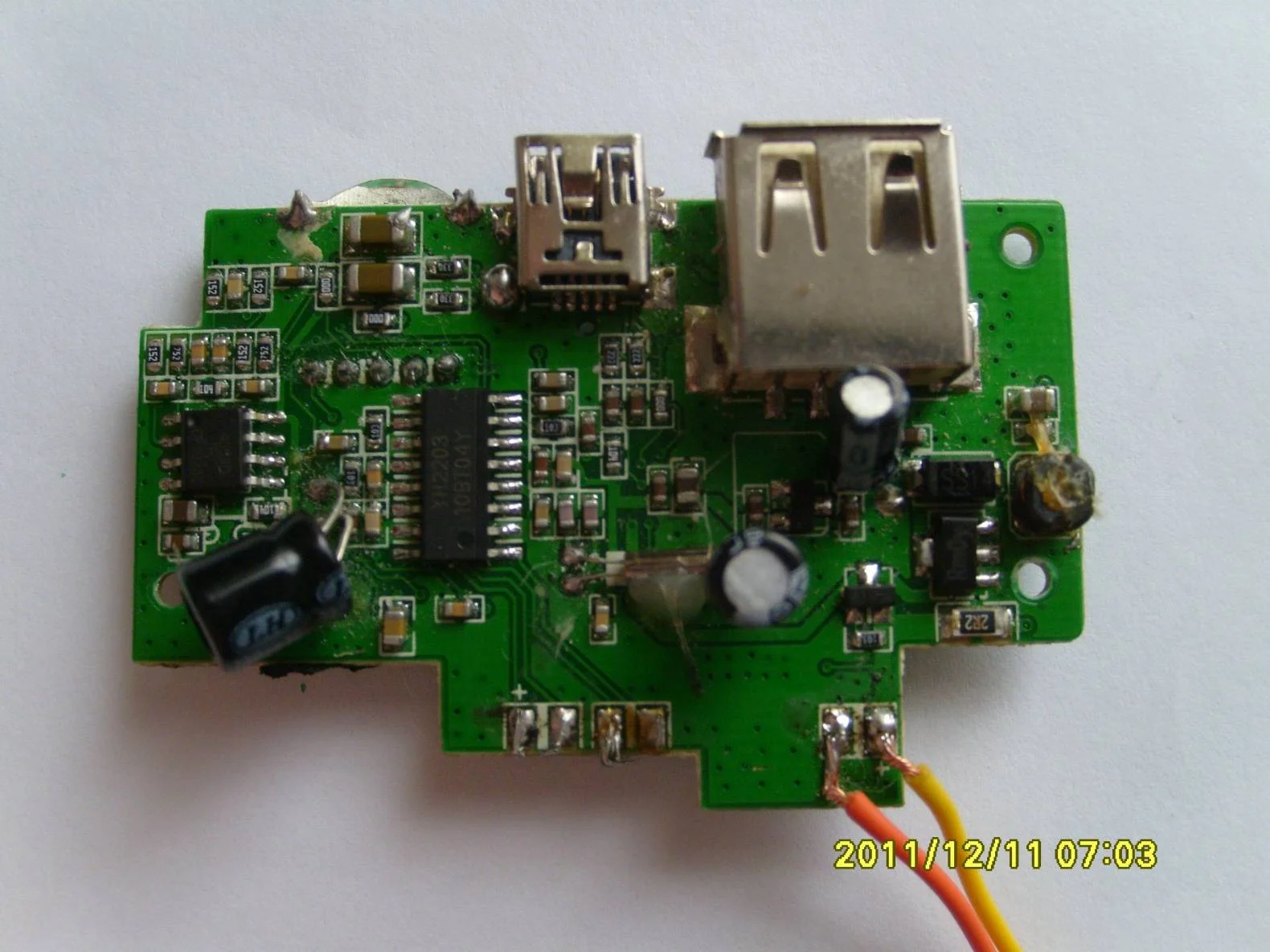

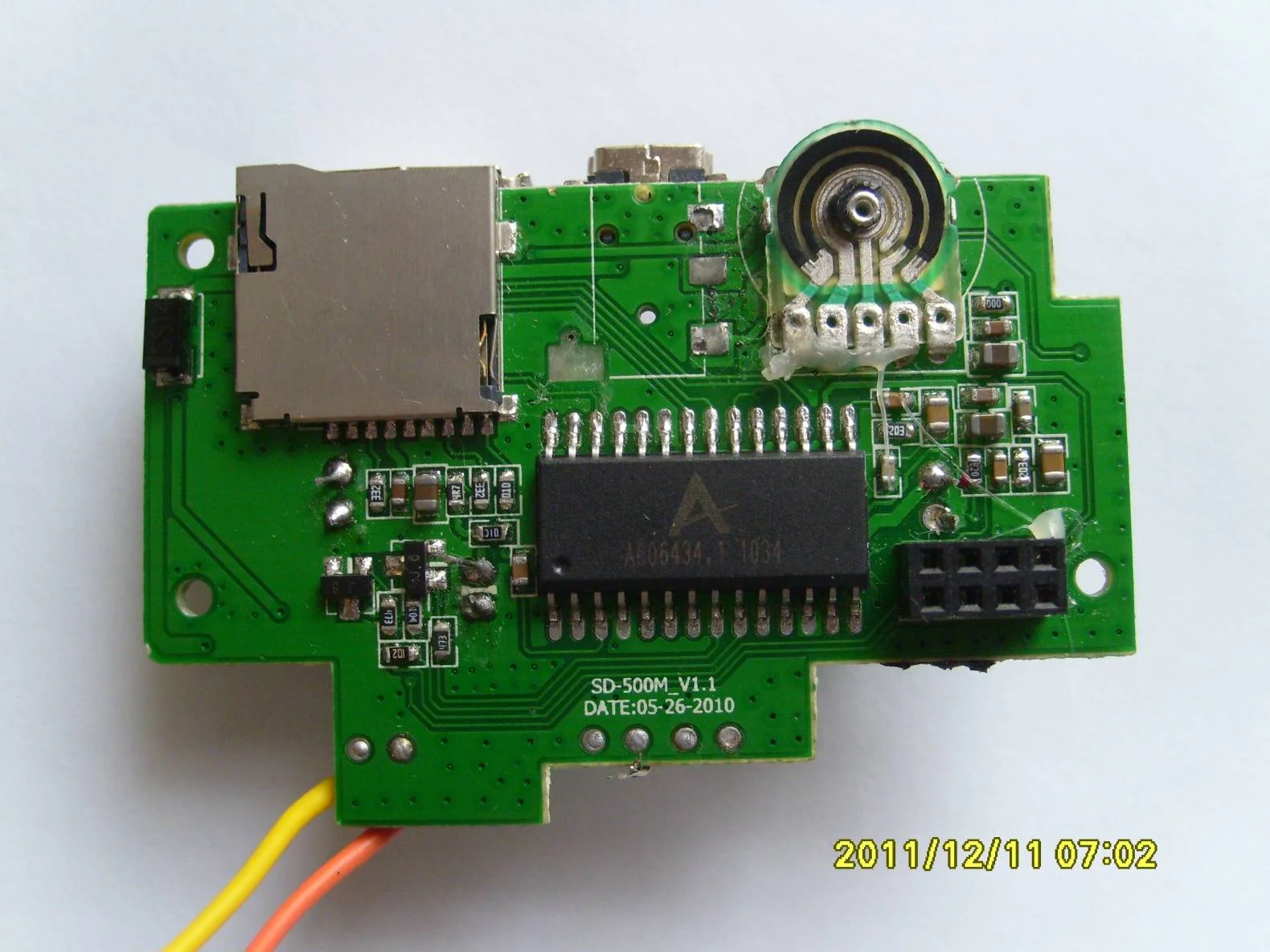

В общем поискал я вчера инфу по этой схеме. Сама микруха с маркировкой A606434.1 1034 (и значком "Аимпа") - mp3-декодер VS1011b. Неизвестный YH2203 - контролер PIC16LF88 или подобный, а 4558D -собственно сам усилитель. Попробую сегодня развести/подготовить плату, а на выходных поеду за деталями. Соберем и увидим ее работоспособность
Как успехи?
YH2203 все же оказался усилителем. Заменил оба диода (на всякий случай) и электролит 220mF 16v (был пробит), заработал только усилок. Методом научного тыка накопал нерабочий транзюк, только маркировка у него "левая" - гугл таких транзисторов не находит.
Решено снять усилитель, пока что. С покупкой деталей временный облом, единственный магазин радиодеталей готовится к переезду и временно закрыт. Будут детали, буду дальше возиться с декодером.
