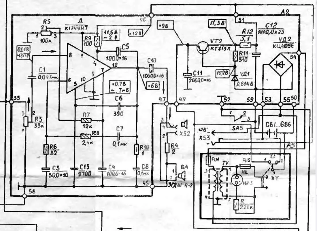

Всем привет!Прошу помочь узнать,как подсоединить сдвоенный резистор к усилителю. вот схема -
(сам читать схемы не умею)
Схема "моно", т.е. один канал, значит подключаете один из двух резисторов
Там один тембрблок, второй резистор.Я хочу подключить только резистор,но не знаю как .
Ничего не понял... где это "там" темброблок, что за "второй резистор"??? Поподробней можно, что вы хотите к чему подключить?
Ну если один усилитель , то это один канал, то это моно, то это только ОДИН переменный резистор на входе, работающий регулятором громкости. Там же есть все обозначения на схеме. Цифрами всё и обозначено 1, 2, 3. И о каком темброблоке , вообще идёт речь ?

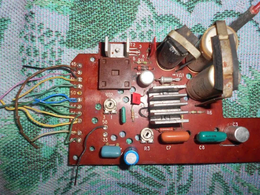

Да, конечно, давайте фото усилителя, регулятора, будем подключать
фотографии 301.webp.886758506.webp я знаю ,что контакты усилителя это: питание -52(45),+51,динамик -45,+47,сигнал подается на +33,-58.

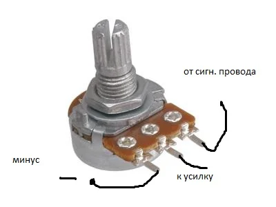

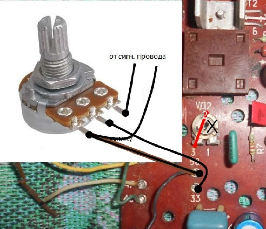

Подстроечный резистор убрать, поставить перемычку между 2 и 3, резистор подключить так
    96.9 KB · Просмотры: 17,868
Большое спасибо за помощь!Все работает.
