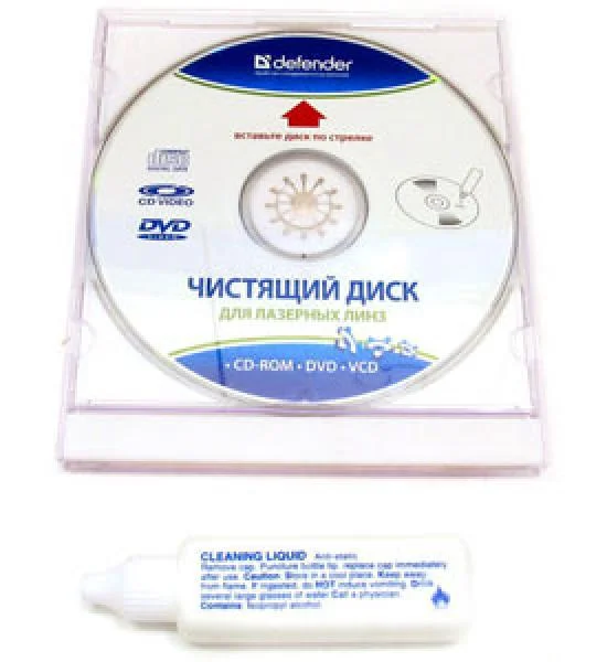

Модель ДВД-шки: Samsung SH-S182. Проработала два с половиной года,потом перестала читать некоторые диски,в основном,марки Digital,и
Ridata,позднее,и записывать на них,и плохо стирать РВ-шки(вроде стерло,а распознать потом,что это чистый диск,не может). Подскажите,кто знает,писалке конец,или еще можно продлить жизнь? Я слышал проо какие - то комплекты для чистки лазера... Спасибо!

Можно сделать проще: купить чистящий диск, вставить его в дисковод, далее в win-плеере будет что-то типа треков, только эти "треки" задают уровень очистки линзы привода.

А чем чистящий диск плох? Там есть специальная жидкость для чистки линзы, да и потом не нужно разбирать системник, потом разбирать привод итд, итп. Все намного проще и не менее эффективнее. :)
От диска этого волоски иногда отрываются.
моей скупостью) 100р. отдать за незнаемо что, эхх, нет)
А ватные палочки+спирт сколько стоят? ;)
Ну это если китайский диск использовать, тогда да.
Я сам использую чистящие диски в своем сервисе и небыло ни одного случая, когда волоски где-то застревали.
- так это у меня уже было, значит стоит 0р. ;-)
спирт - вещь универсанльная, как и ушные палочки так и салфетки для протирки монитора, на такое деньгу не жалко, а вот чистящим диском я никогда не пользовался, но спрашивал у бати, он сказал что толку от такого мало.
да и тем более с диском акромя чистки ничего не сделаешь, а спирт, техника его любит), применений на порядок больше
Дело, конечно Ваше, но не все же время чистить привод ушными палочками и спиртом. А как быть с дилетантами? Ведь не все спецы, как мы с Вами, есть люди, для которых разобрать системник, снять и разобрать привод - это весьма проблематично, а если потом не соберет? Признайтесь, просто Вы сами никогда не пробовали использовать чистящие диски, вот и доказываете, что предложенный Вами способ эффективнее специализированного чистящего диска. А ведь чистящий диск для того и предназначен, простота и эффективность с минимальной тратой времени. Чистит не только привода, но и dvd-плеера, музыкальные центры. Вещь в доме просто необходимая, не менее чем салфетки. имхо. Также многие утверждают, что спирт весьма агрессивен для лазерной головки привода. Так что не факт, что техника "любит" спирт. Плюс ко всему этому спирта нет в свободной продаже.
Спасибо. Хорошие статьи про разборку привода,чистку,и резистор. Попробую,полюбому,терять нечего,гарантия давно кончилась. Так как лучше чистить,ватой со спиртом,или сухой салфеткой? Чистящие диски не хочу использовать. Действительно,раскрутит,и будет "наждачный" эффект.

Раскрутил. Линза чистюсенькая,ни пылинки. Но я все равно ее протер. Нашел резистор,чуть крутанул. Digital начал читать,запись пока не пробовал.
