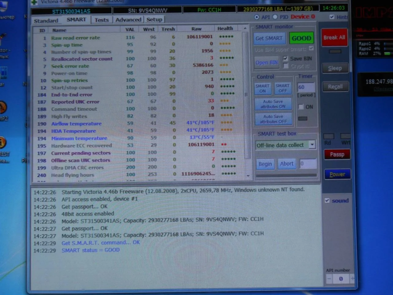

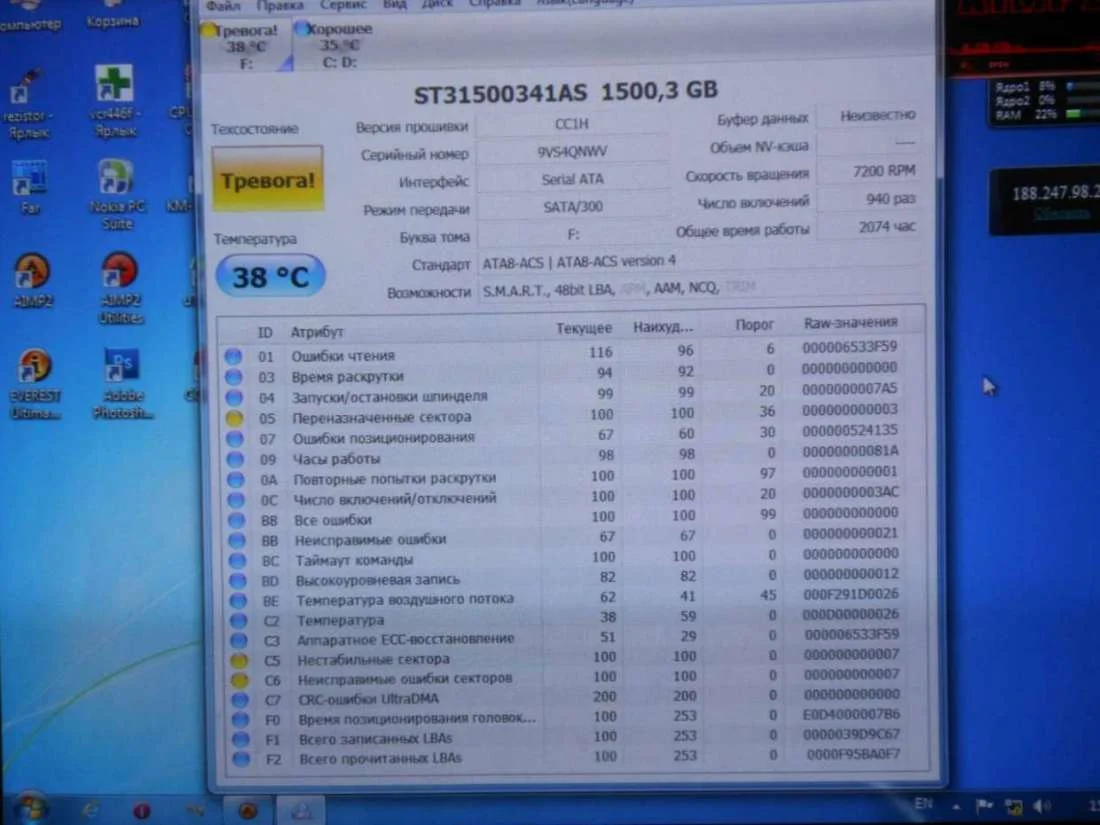

Всем привет!У меня проблема с HDD Seagate на 1500Gb,прожил он у меня примерно год и начал выделываться,был в роли большой флэшки для хранения фильмов.Windows 7 находиться на другом диске,вобщем в один прекрасный день он начал очень сильно зависать при открытии фильма,то не хотел копировать файлы ни к сибе ни от себя,то не мог раскрутиться при включении пк.,а то и вовсе зависала вся система из-за него,мне все это надоело и я снес с него всю колекцию фильмов и снял его на полочку на которой он долго пролежал.Теперь я про него всполнил и поставил в пк просканировал поверхность викторией,но на первой минуте он завис прямо в ней и нашол сектор с временем отклика 600,остальные попытки просканировать были безуспешными он постояно зависал,отключил его от системы и заново подключил,запустил викторию+REMAP,просканировал нормально секторов с большим временем вроде нет но смарт меня насторожил,рисует 3 переназначенных сектора,7 нестабильных и 7 с неисправными ошибками!!!Фото Виктории в режиме смарт прилагаю и фото проги Кристал диск инфо.Вобщем суть вопроса такова:диску пора на свалку или можно попробывать сделать его???

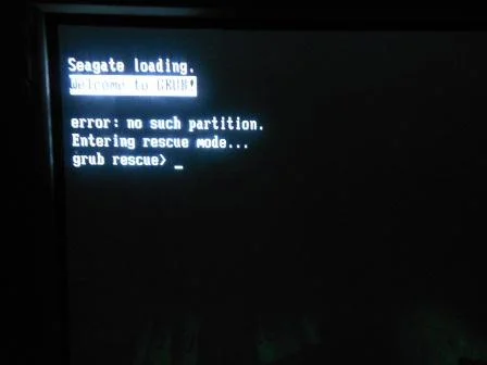

Попробывал перепрошить ниче не вышло.Перешол по вашей сылке и сделал все по инструкции,после скачаная прога начала вроде шыть и пк как и говорилось в инструкции сделал "Матрица перезагрузка",после меня посетило сообщение(в ходе перезагрузки,"матрица революция не удалась"),фото сообщения прилагаю.Смотря на это СМС мин.так 10 связи с центром так и не было,я не выдержал и решил использовать "отступительное оружие" марки Ctrl+Alt+Del,враг временно на действия не реагирует,ПК включился,доложил глав командующему Виктории и на радаре Смарт увидел заместь 3-х уже 4-е переназначеных сектора!!!Да,в первом докладе забыл предсказать что диск пока вроде не глючит но и он пока пуст.Может попробывать сделать Хирасиму Нагасаки(в смысле загрузить его чем-то) и по ходу посмотреть как он будет выживать??Я так подозреваю что он начал деградироваться или сыпаться,завербован,или пока рано судить об исходе войны?!?

1.Я так понял эта картинка с предыдущего сообщения говорит о том что прошить не удалось по какимто причинам!???

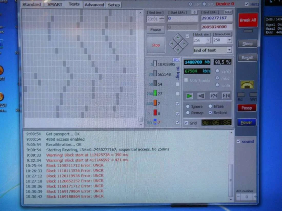

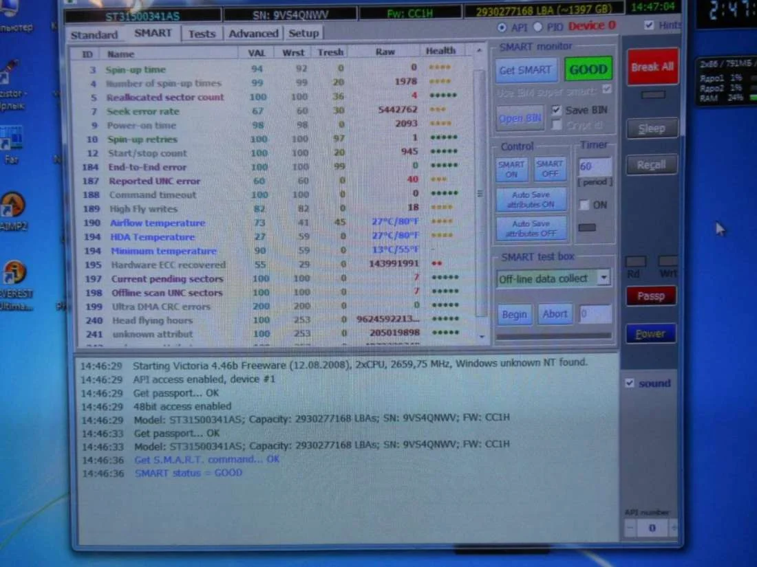

2.Закинул на диск фильмы (40гб.)успешно без проблем,просканировал Викторией+Restore,нашла она мне еще 7 какихто error!?
3.Началась старая история,в ходе работы этот вражеский диск переодически начинает раскручиваться и в этот момент у меня подвисает вся система,ровно то врямя сколько диск раздупляеться а это по разносму примерно от 5 сек. до 15-20 сек.и очень редко бывает что в этот момент приходиться вырубать все запущенные приложения или проги чтоб завис исчез!(когда он отключен от системы таких проблем нет!).
4.Наверно диск поживет какоето время в виде здыхающей флэшки большого обьема!?
5.Новые фото после сканирования...
Картинка говорит, что не найдены разделы на диске. Номер прошивки не изменился (FW:CC1H), К сожалению вам не повезло:
Note: If your drive has CC firmware, your drive is not affected and no further action is required. Attempting to flash the firmware of a drive with CC firmware will result in rendering your drive inoperable.
Если ваш диск имеет прошивку СС, то перепрошивка ничего не даст, более того, она может сделать его вообще нерабочим :(
Семь некорректируемых ошибок.
Попробуйте отформатировать его через HDDGURU: HDD LLF Low Level Format Tool и снова проверить. Форматирование имеет смысл повторять до трёх раз, если с первого не удаётся добиться нужного результата.
