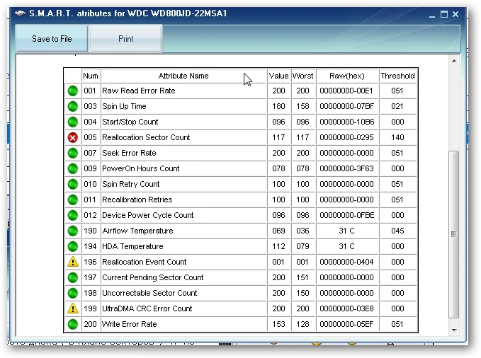

имеется такая проблема - диск 80 GB "Сата"
при работе с какой то программой для образов(что акроникс,что комодо машина времени) при попытке создания образа выдается, что такой то и такой то сектор не исправен,(нету постоянного номера у сектора) так что... помогает только очередной "Чек Деск". с полной проверку ( для всех разделов)
хотя ,скрин HDDSCAN для смарт проверки, выдает это.... (обратное)
sshot-1.webp не думаю что проверка на секторы еще нужна после этого...( но потом все равно сделаю )
просто удивился когда виктория не показала битых (хотя делал из под системы)
температура диска 31°
кроме этого, нету щелчков и характерных звуков. ( слет диска был 1 раз(за пол года или чуть больше) - слетел первичный раздел и соответственно система)
шлейфы менял (из тех что были у меня) ( но пока нету нового что бы проверить повторно)
стоит с ним возится? просто если бы не акроникс я бы не заметил не чего..... а так проблем вроде нету...

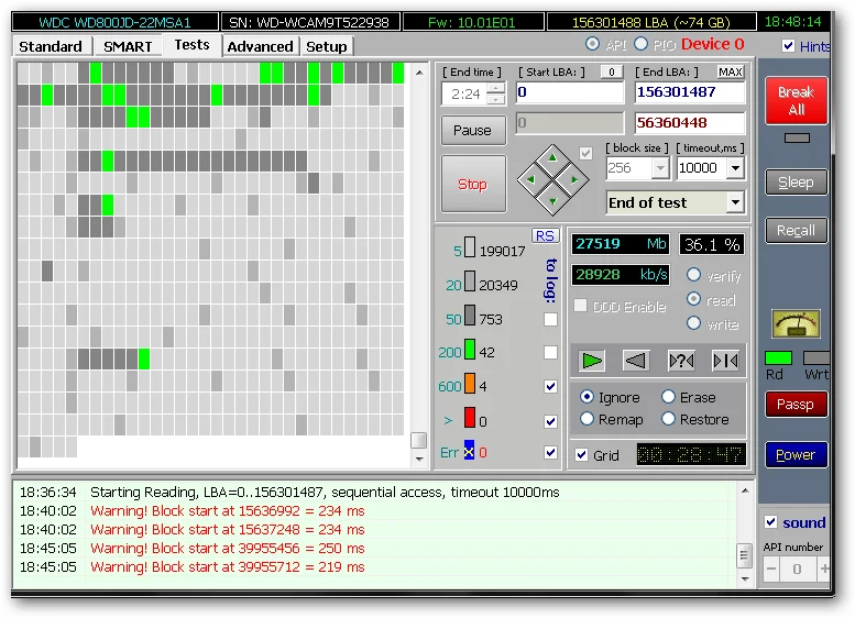

делал последний раз в октябре(Примерно)
решил повторить в системе, скан викторией (пока опять без дос версии) теперь показал что есть медленные секторы ( что много говорить теперь)
(дурдом) в прошлый раз, все по другому было...
может несколько... ( на 200 Милисекунд).
проверка пока не закончена - но теперь видны что намного больше медленных секторов появилось ( что похоже и дает сбой на программы для образов) и в некоторое другое ....)
сбойного нету не 1 пока что...
ладно - буду мучить дальше- спасибо - можно закрыть тему ..

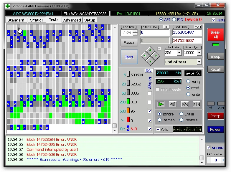

полный ПП* - теперь картина дурацкая совсем..
вот и все... :(
Я в этом слабо понимаю, но имхо, винту хана.
угу - теперь точно....
