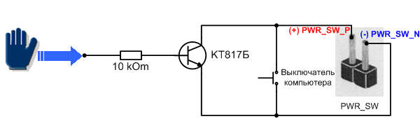

Как можно сделать сенсорную кнопку включения ПК или её аналогю
Эта темка уже обсуждалась на форуме. Вот самая простая схема "сенсорной" кнопки.

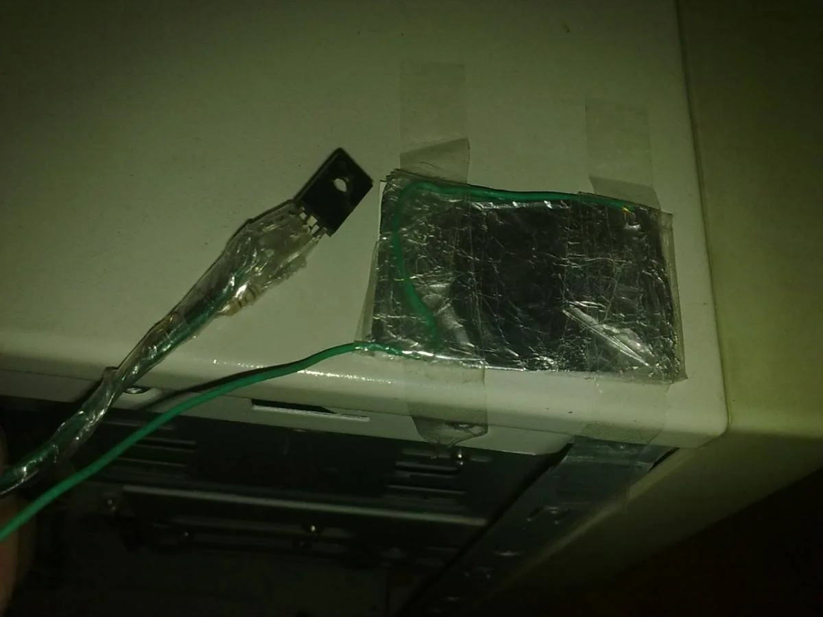

Вот то что у меня получилось взял без понятия какой транзистор и без понятия какой резистор и получилось всё работает))) делал на старом компьютере чтоб незапороть ничего!!!
    48.1 KB · Просмотры: 1,379
Ну если работает, значит правильно сделал!:)

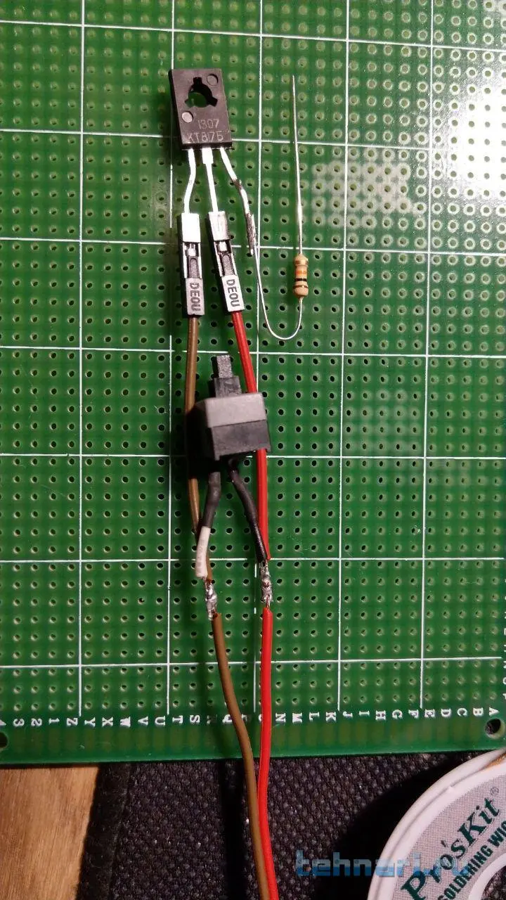

Всем привет. Знаю,что тема старая но, нужно сделать сенсорную кнопку включения. Купил транзистор и резистор и сделал все как на схеме. В итоге нифига не работает. Работает только если замкнуть заднюю часть транзистора и контакт с резистором. Причем без резистора тоже работает. Подскажите пожалуйста в чем проблема?
Фотку получившегося прилагаю

А что за транзистор? может он не подходит или у него распиновка обратная...
Завтра проверю

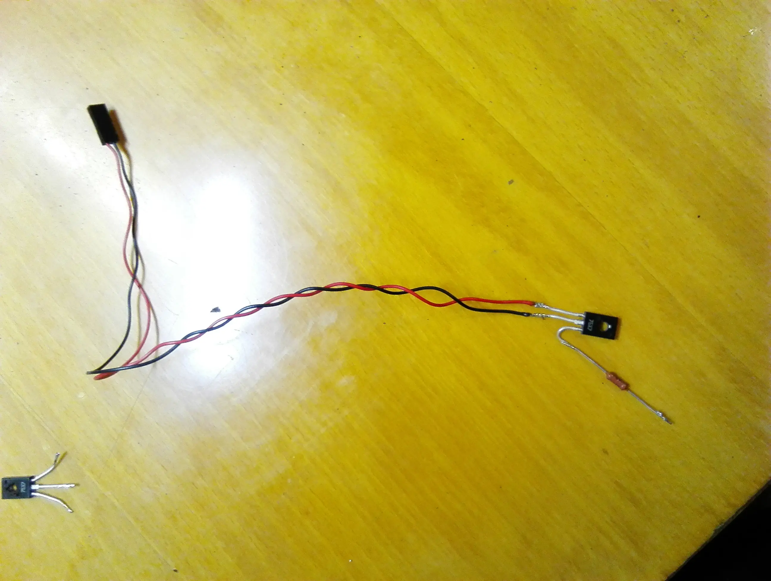

короче нифига не получается. транзистор бедный измучал уже, может я чтото не так делаю? посмотрите фотку пожалуйста
Транзистор тот что на схеме
