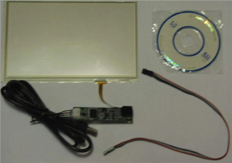

Сенсорный экран на Asus EEE
А, вот ещё что:
А что там с дровами?? На Линукс есть дрова?

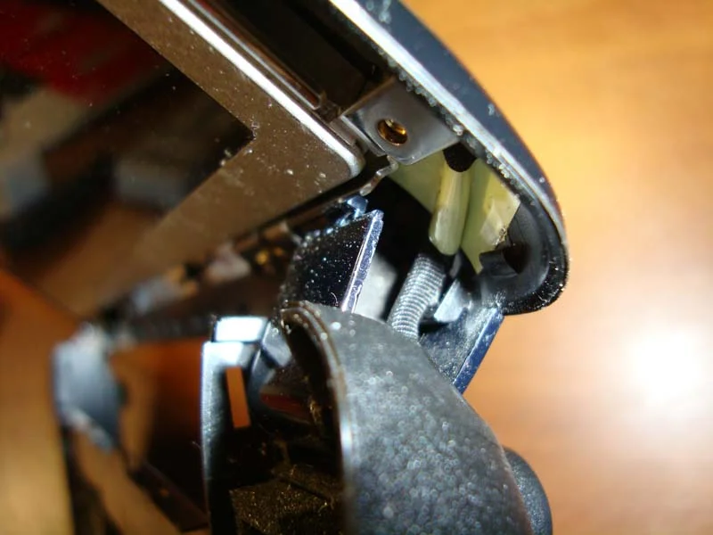

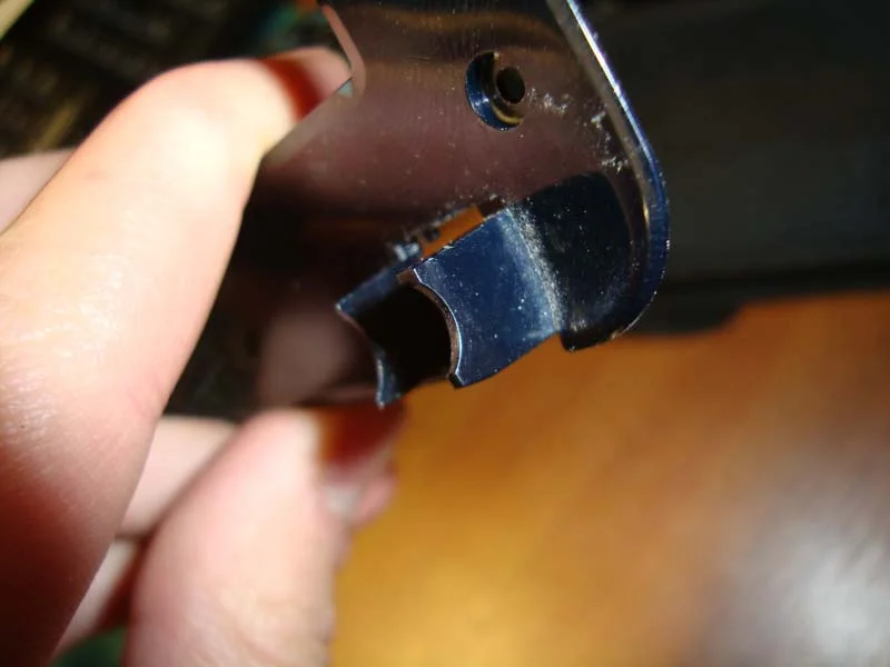

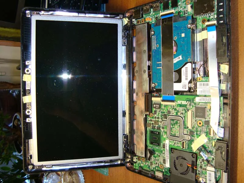

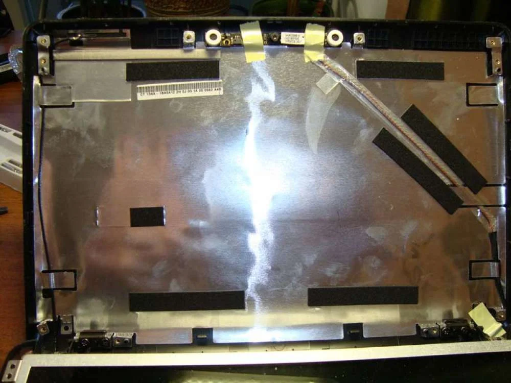

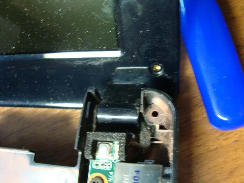

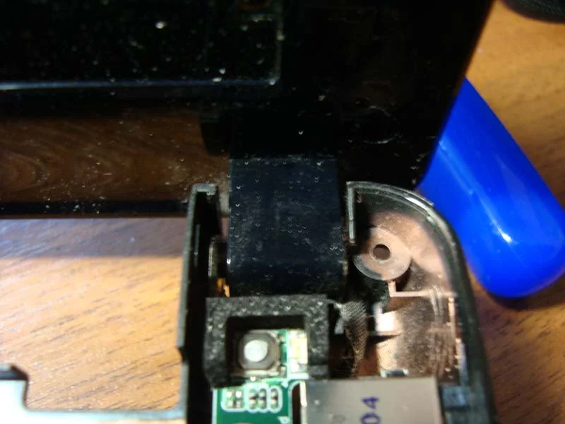

Сегодня разбирал...
Самая большая сложность - это подковы, закрывающие механизм поворота экрана... Это вообще жесть!! Я их изуродовал маленько... потом я уже понял, что надо, наверное, не сверху их начинать открывать, а снизу...
Обнаружил:
-Места для контроллера маловато... :( если только возле жестяка есть немного места между материнкой и кардридером...
-Коротковат провод, идущий к матрице... если пытаться сделать с поворотом экрана...
-Капец гарантии... :D
Сейчас собрал обратно без болтов и без этих дужек... потому что их доставать потом оттуда-убиться можно...

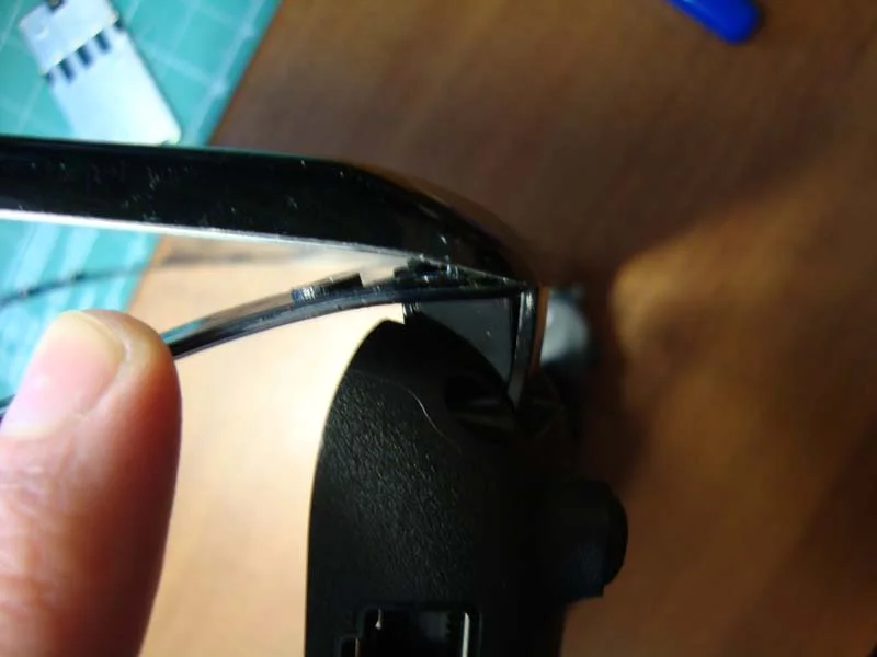

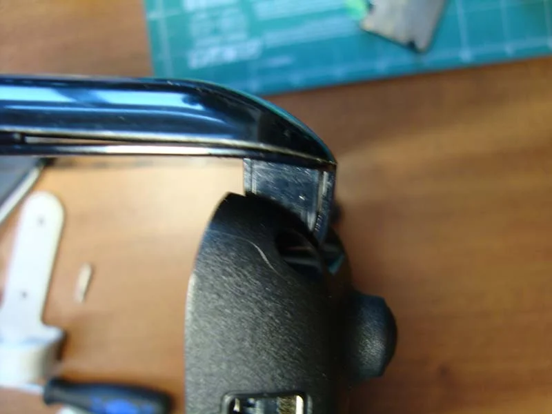

Вот тут я их снял-таки...

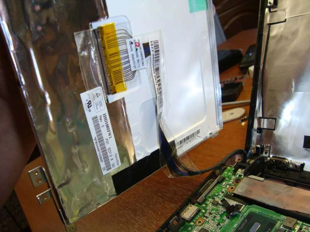

А зачем там магнит, накрывающий шлейф матрицы?
И зачем эта фольга, с подсоединённым к ней проводом?

Там наверно не магнит, а феррит, в качестве фильтра, так поидееж гарантии уже конец, ты ж его вскрыл:D
