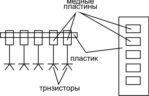

А вот тут подумалось насчёт нормальных сенсоров, вроде была где то у нас схемка на одном полевике, тоесть прикладываешь палец к металлической пластинке, цепь замыкается, убираешь палец-размыкается, вот что если поставить таких штук 5-10, и вместо колёсика вывести 5-10 металлических пластинок.

Я предлагал примерно вот так, кнечно не факт что получится но всё же:D

Этот ряд понятен, не понятно как это будет управлять скролом, переменным резистором или фотодиодом...
