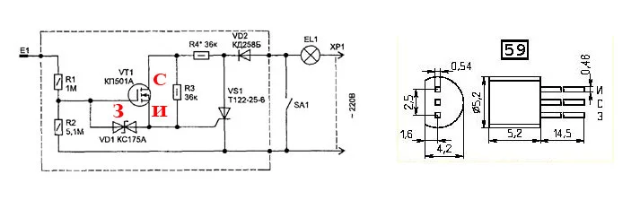

хотелось бы задать пару вопросов по схеме! Click
1.Можно ли в виде сенсора E1 использовать простой оголённый провод?
2. Сколько на должно быть вольт, и как померить когда соберу схему?
3. Обязателен ли включатель SA1?
4. Когда соберу схему и подключаю к в розетку лампочка сразу должна гореть, или после того как дотронутся до сенсора?
1. Можно.
2. А зачем там что-то мерить?
3. Нет, не обязателен, служит только как дублирующий.
4. Узнаешь при включении.

хм, не работает почему то(
я правильно понял что провод от диода подключается к лампе, и он же выходит из неё и к розетке?
Ну да, а дальше на резистор 5.1 мОм. Попробуй перефазировать, порой такие схемы чувствительны к фазировке.
Попробую, а ведь стабистор VD1 всё равно какой стороной подключать?)
Не знаю точно, но по схеме он симметричен.
то есть стоит попробовать и его "перевернуть") просто схема всё равно н еработает =(
а можно мультиметром найти где неисправность? или как вообще ищется, Валерий?
R4 в схеме отмечен звёздочкой,я так понимаю он подстроечный попробуйте поменять номиналы.
А транзистор правильно впаял?

да транзистор правильно, в чем может быть еще проблема? (
Ну это надо собирать самому и смотреть, так сразу и не скажешь.
всё) спасибо - проблему нашел) R4 надо было ставить 18 кОм, то есть в два раза меньше)
