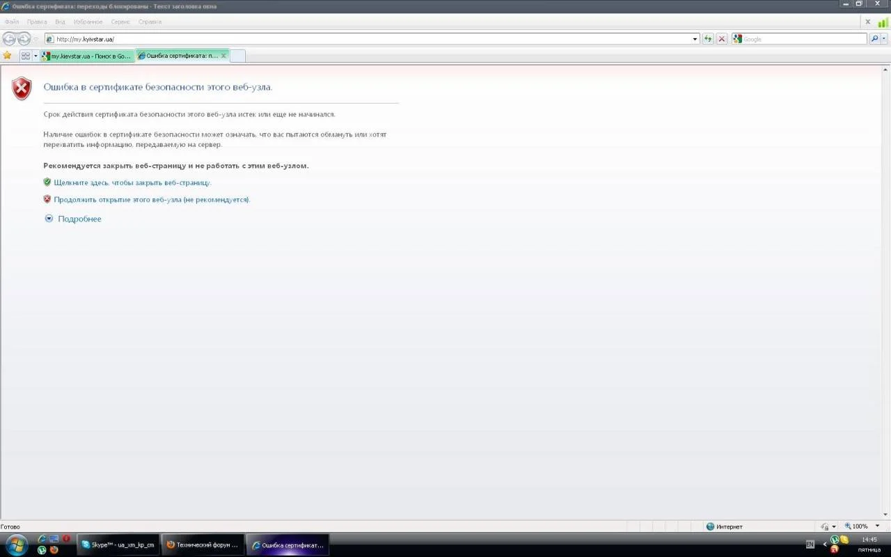

Здравствуйте, у меня уже злости не хватает, когда захожу на сайты, почти всегда вылазит эта зараза(кстати на технари не просит ничего), по фиг какой браузер, даже скайп просит сертификата..Менял виндовс...Диск "с" полностью формат, прогонял 3 антивирусами...Результата нету...Ребят помогайте, а то уже задумываюсь о полном форматирование:tehnari_ru_121:! Система у меня ХП сп3...

Да всё элементарно - у Вас сбита системная дата, только и всего! Отсюда и проблемы с сертификатами, о чем "зараза" черным по белому сообщает. Возможно, требуется замена CMOS-батарейки, либо контакт шалит.
Владимир спасибо вам, я вот только присмотрелся и сам увидел, аж стыдно что такое не увидел)))))Еще раз спасибо!
