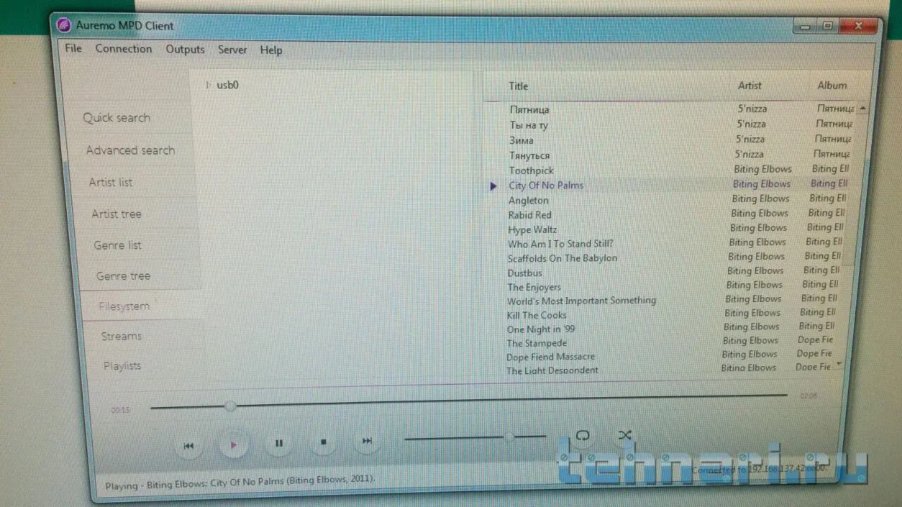

Также для компьютера есть клиент для запуска плеера их очень много вот один из них.

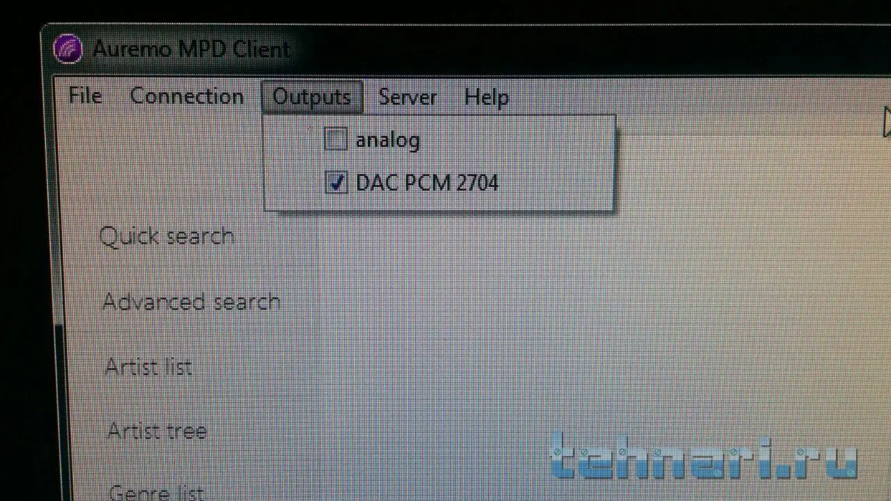

Выбор выхода.

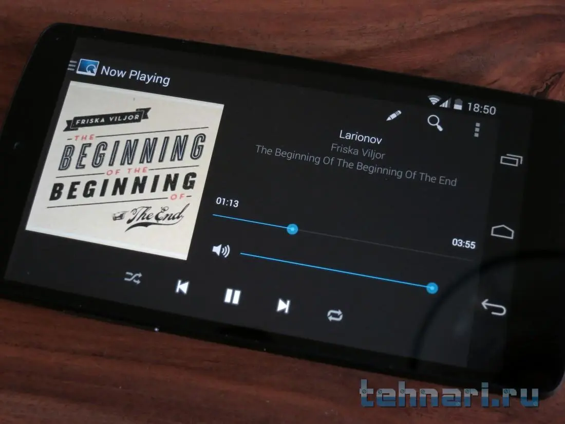

И приложение для Android.

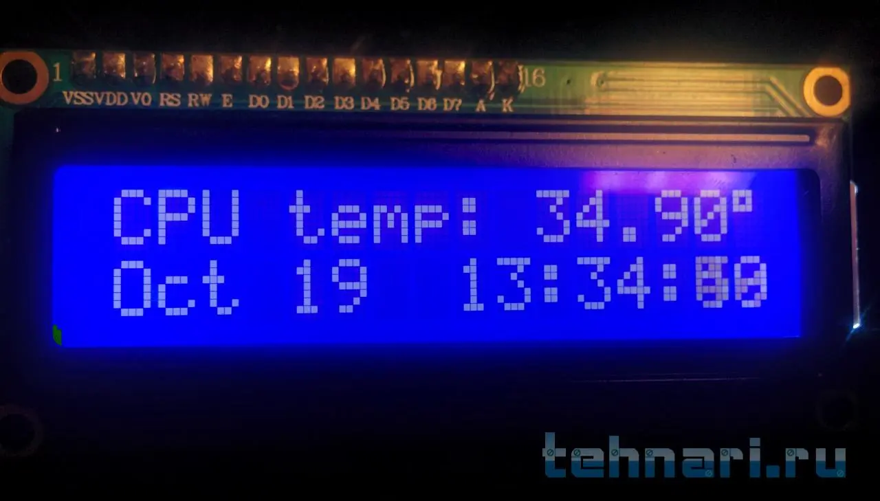

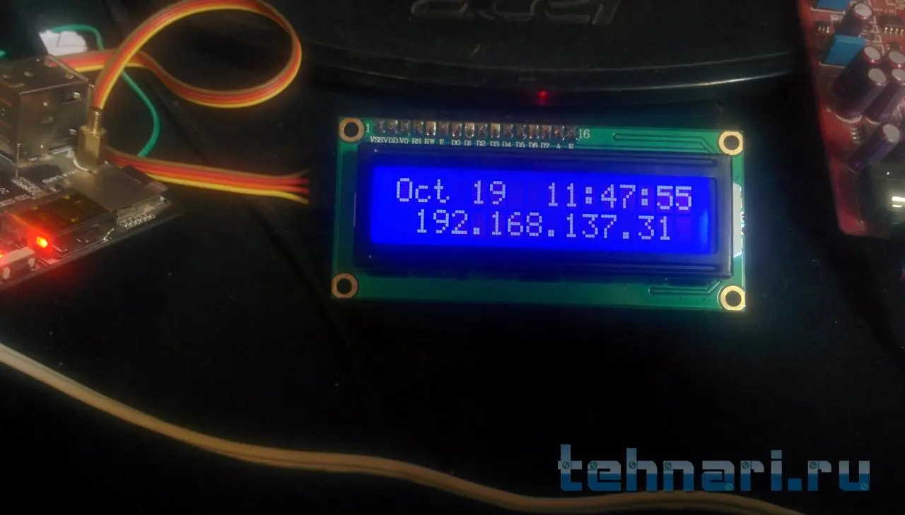

Прикрутил дисплей по i2c
Фигово когда не знаешь python и пытаешься что то делать.
Вот теперь голову ломаю как заставить mpd передавать данные на lcd

Чтобы не потерять и другим будет полезно. Cubieboard 2 драйвер дисплея 1602 i2c.
Картинка
файл test.py выводит:
Температура процессора
Время
Ну и самое главное архив
Посмотреть вложение lcd.zip
