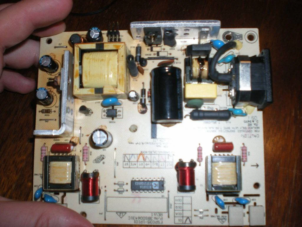

Сгорел блок питания монитора ViewSonic VX924
Здравствуйте,
Подскажите пожалуйста, сгорел импульсный трансформатор в блоке питания монитора, сам транс выпаял, а на нем надписи SPI 8LE00081 5P7 (верхняя строка), HI-POT 0512 QG (нижняя строка).
ОБЪЯСНИТЕ МНЕ НЕ ГРАМОТНОМУ, ЧТО ЭТО ОБОЗНАЧАЕТ!!!!
третий день ищу в инете и не могу ничего найти:tehnari_ru_325:
Заранее благодарю!

Импульсный трансформатор не совсем сгорел, он "потек", появился характерный запах нагретого лака, я выключил разобрал монитор, вижу на трансе лак пузырится. Выключил, выпаял, поехал на радио рынок, там мне дали транс похожий только без маркировок, сказали что подойдет " типа они все одинаковые" приехал, поставил(понятие не имея где первичная обмотка, где вторичная) включаю на мониторе рябь, изображение есть, но как-будто помехи, через 1 минуту щелчок и монитор погас. Вскрыл, оказалось накрылся металлопленочный конденсатор (HQX 0,33 мк. F (к) X2 250V (значок переменного напр.) | 275V (значок переменного напр.) GMF. И сгорел предохранитель 2A250V
фотка изначальная, когда впервые открыл монитор (дальше сгорел кондер (желтый прямоугольник рядом с "потекшим" трансформатором и ниже предохранитель в термоусадке который тоже позже сгорел)

нынешнее фото (кондер заменен на 0,47мк. F) предохранитель заменен со стеклянного на керамический тех же характеристик 2a250v (при включении керамический предохранитель сгорел мгновенно)

Как я и догадывался это фильтр по питанию, а не трансформатор, а трансформатор слева который больше. По большому счету можно обойтись и без него(фильтра). Так что закрывайте с ним вопрос и идите дальше по цепи. Ищите КЗ, выпрямительные диоды, ключевой транзистор и дальше. И вопрос -каким образом вы определили что ваш конденсатор негоден?
На первом фото конденсатор еще не сгоревший, а на втором уже новый стоит!
Если я правильно Вас понял, то "потек" у меня на плате Дроссель (фильтр) подавления ЭМП ?
