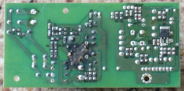

Здравствуйте уважаемые форумчане. Сгорел БП от триколор ТВ модель GS 8300N. Первичка выгорела полностью. Текстолит под транзистором первички треснулся.Думаю восстановлению не подлежит.А заказать новый проблематично. Ребята вопрос: Можно ли его заменить на подходящий блок питания от DVD Потянет ли по мощности? У родного БП только три напряжения на выходе 3,3V. 5V и 24V. У кого какие мысли?

А гарантия на него прошла уже? Хотя впрочем неважно - уже не примут на ремонт или замену:)
от DVD не подойдет - в них питание +-12в и 5в
Гарантия прошла.
А если переделать чуть БП от ДВД? К примеру 5в там и так есть и с него понизить стабилитроном на 3,3 вольта а +-12вольт подключить как есть только без GND. Получится 24 вольта. Я прав или так сделать не получится?
Можно попробовать использовать AT/ATX компьютерный блок питания, Там есть 3.3, 5, +12 и -12В Я не пробовал но поидее между +12 и -12 в должно быть 24В, сейчас проверю.
Купи рабочий б/у бп в сц, или же сдай им аппарат на ремонт.
+-12вольт подключить как есть только без GND. Получиться 24 вольта.
"GND", скорее всего, общий для всех цепей (то есть и пяти-вольтовой тоже). Так что без него не выйдет. Если для 5 и 12-ти вольт используются разные обмотки (а не одна с отводами), то можно "малой кровью" переделать выпрямитель (отвязать от него общий провод).
Какой ток по линиям 5 и 3,3 вольт? Мне кажется, что даже если 5-ти вольтовая линия потянет всю нагрузку, то стабилитроном Вы не обойдётесь, понадобится, как минимум, параметрический стабилизатор. С хорошим радиатором :)
Да есть на ATX колодке жёлтый и синий провода ровно 24В, правда ток там, насколько я помню, небольшой.
GND общий для всех цепей. но я имел в виду что между +- 12 вольт исключить GND.получиться 24 вольт.
На счет тока не знаю.Ребята а как определить мощность БП? По трансформатору? мне чтобы сравнить с БП ДВД.
во-первых - да, по линии -12v ток маленький;
а во-вторых, тут та же проблема, что я описал выше - средняя точка общая с минусами остальных выходных напряжений. То есть как только мы попытаемся получить 24 вольт, посадив линию -12 вольт на общий, мы тут же получим на этой линии КЗ.
Понятно. Ну тогда только переделки:D Кстати всё же хорошо бы узнать потребление устройства, думаю для проверки можно использовать несколько разных блоков, чтоб определить какое потребление на линиях, кпримеру взять ATX 3.3 и 5в, и ещё какой нибудь на 24в, чтоб измерить. Заодно узнаем исправна ли сама плата устройства, а то больно помоему на КЗ похоже:D.
PS: Кстати 24в встречал в блоках питания для принтеров!Внешних не знаю мой потребляе 32 и 15в, но на внутренних БП струйников точно попадалось.
на двд есть плюс-минус и общий свой, там можно снять 24, 5 можно понизить до 3, мощность определяется по конденсатору высоковольтному. 1 его мкф ~ 0.5а, но учти, что если будет перегрузка - может вылететь 20мкф конденсатор, что стоит возле высоковольтного. Как это лечить - я не советчик в импульсниках. Да и мощь в двд маленькая в обмотках даже.
Так что от двд не вариант.
