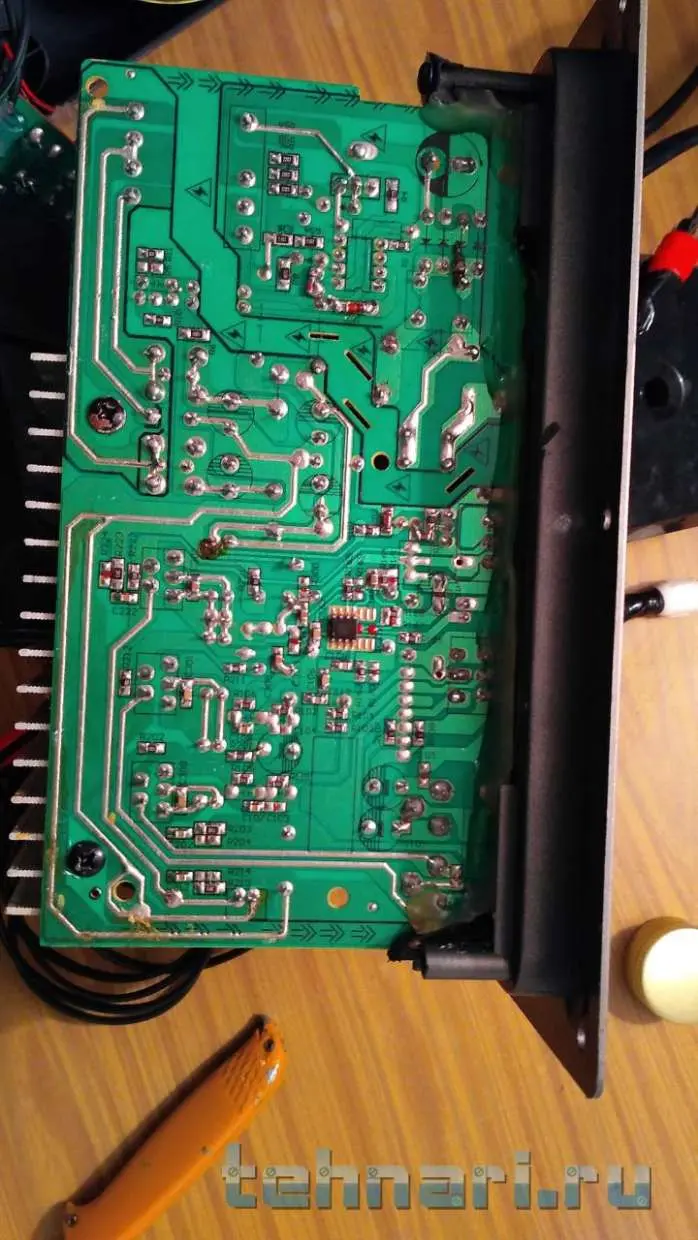

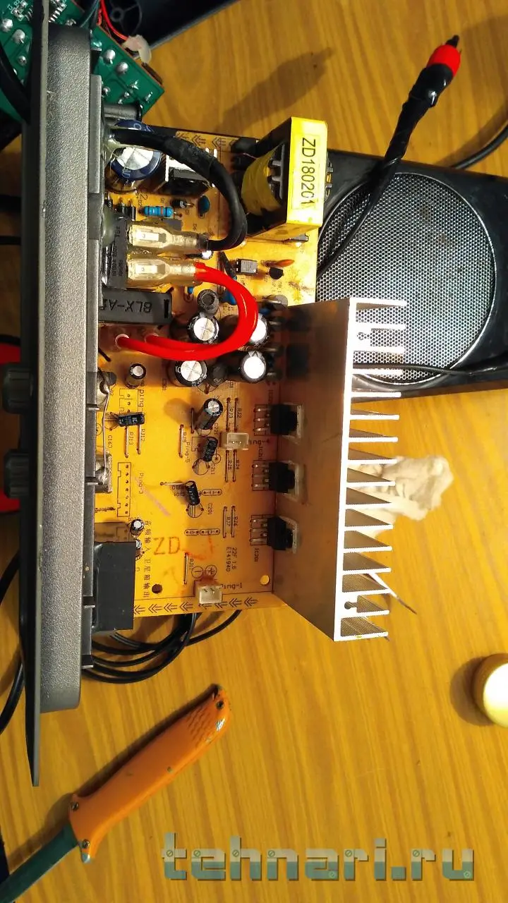

Ребят сгорело бп от jetbalance jb454 . Где можно достать схему ?
    83.5 KB · Просмотры: 532
    121.5 KB · Просмотры: 820

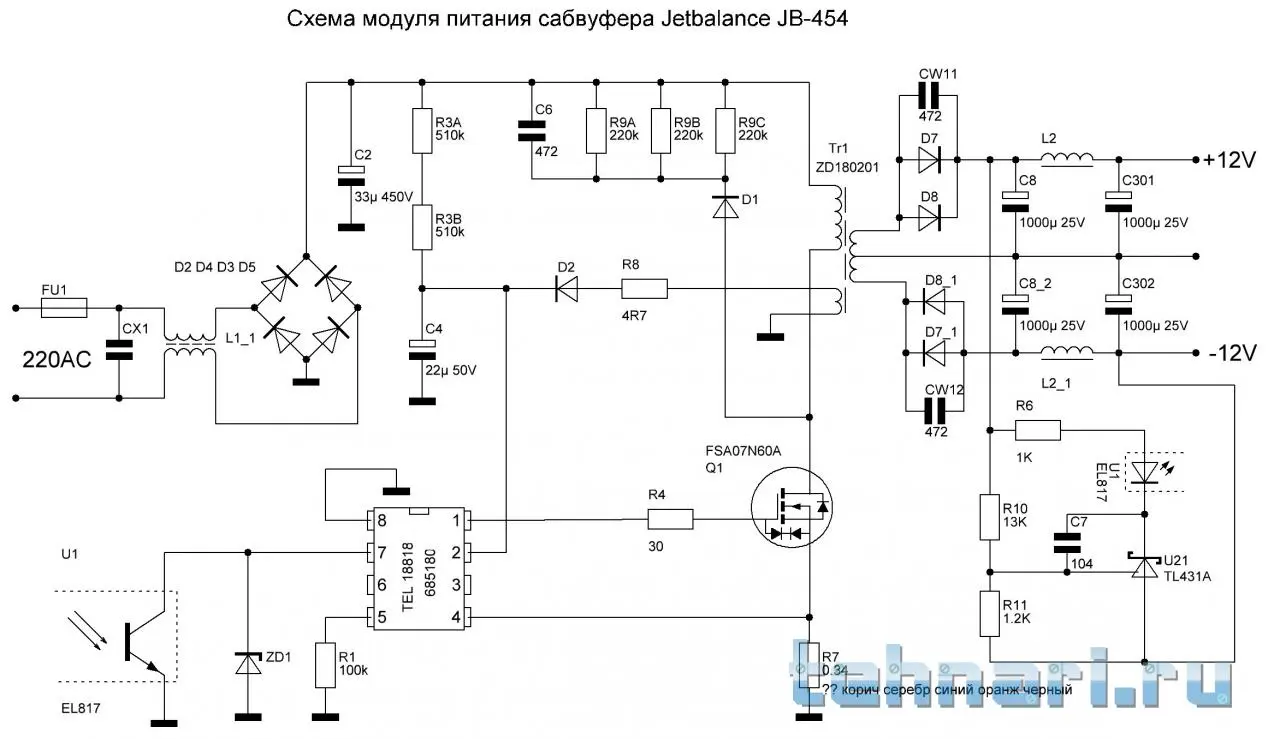

то есть там тда 2030а питается от 12в ?
От плюс-минус 12 вольт с средней точкой. Отдай в ремонт мастеру
транзистор два резистора и может быть это 8миногая микра
