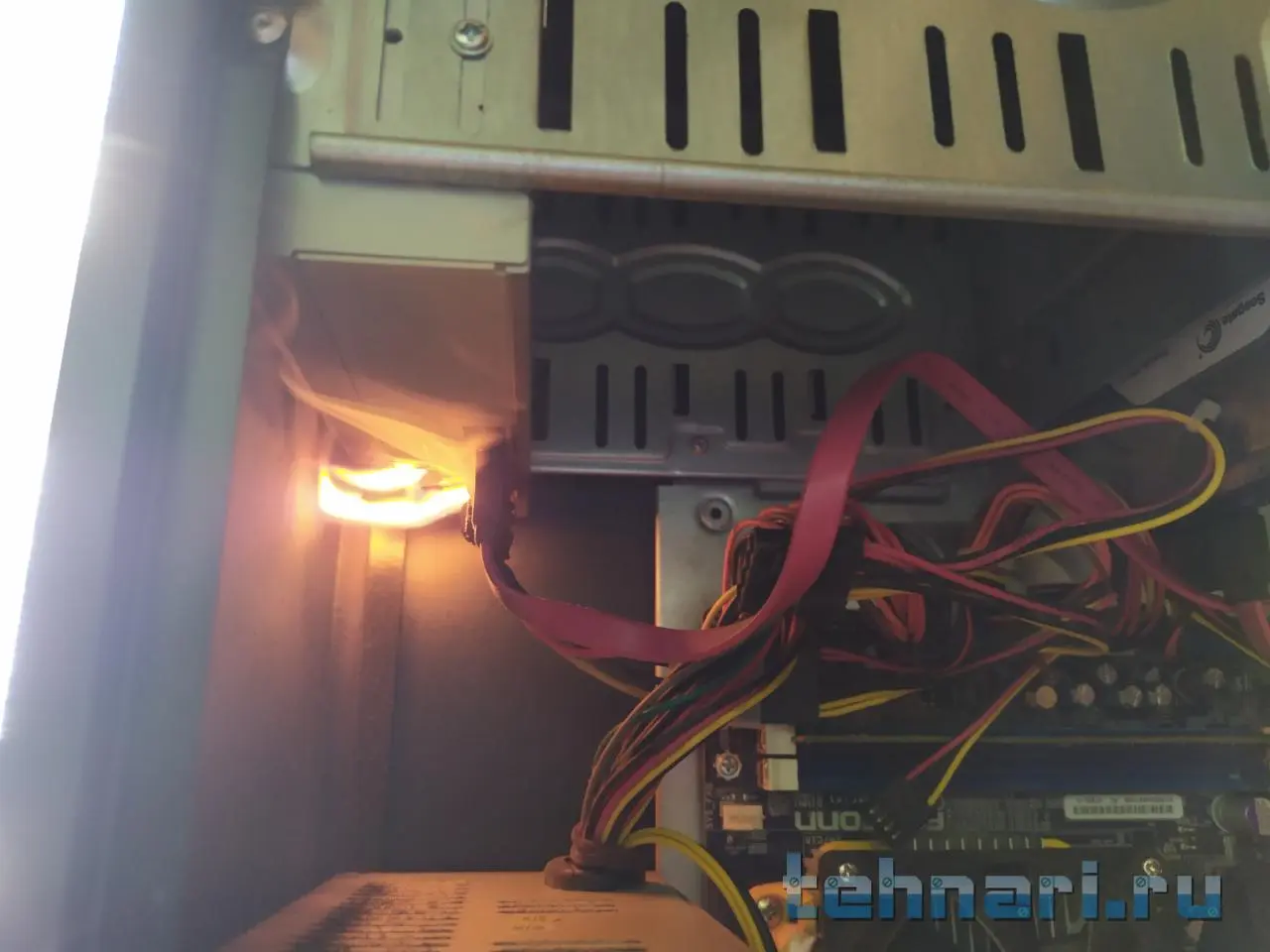

Пару дней назад горел мой 9-ти летний ПК. Горело гнездо на дисководе, к которому шли шлейфы от БП, как я понял, короткое замыкание. Предпосылки были, с конца того года он сам по себе выключался, дико тормозил и т.д. Возраст, все-таки :) После того, как купировал возгорание, залез внутрь, достал дисковод, который можно отправлять на свалку, т.к. гнезда просто поплавились, шлейф от него, который тоже можно выкидывать, осмотрел внутренности и разобрал БП. С виду все везде норм (кроме дисковода, понятно), только от БП шла дикая вонь пластмассы, как и от самого компа. Собрал, включил системник - вроде работает, кулеры на БП и проце крутятся, но обратил внимание, что нет привычных двух сигналов после нажатия кнопки включения, что-то вроде "пип-пип". Ну фиг с ним. Комп дико вонял, так что засунул его в шкаф и до сегодняшнего дня не вспоминал о нем, ибо дел хватало. Сегодня вспомнил, снова разобрал все, почистил, вроде вонять перестало, только из БП все равно немного запах исходил. Собрал, включил - кулеры крутит, привычного сигнала снова нет. Ну ладно. И тут выяснилось, что не работает кнопка резет и долгое нажатие на кнопку включения не выключает системник, как раньше. И, плюс ко всему, не выводится картинка на моник, он просто переходит в спящий режим, как будто ни к чему не подключен. Моник исправен, кабель тоже, буквально вчера на другом компе проверял. И еще: после экспериментов с включениями снова стало вонять из БП. В общем, как я понимаю, старичка уже можно отправлять не покой?
P.S. Фотка горения прилагается, как такое не заскринить :))

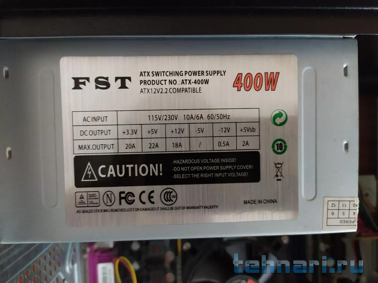

Ну это да. Не подскажете, кстати, где достать похожий БП? Материнка Foxconn A76ML-K. БП на фото. Спасибо заранее.
Думаю, только в магазине. Эдак за несколько тысяч рублей, не меньше. Не обязательно этой фирмы. Главное- мощностью не меньше бывшей. 400...500 Ваттный. Сильно бóльшей не нужно, работать будет любой, но он прилично дороже. Они все унифицированы по величине и количеству выдаваемых напряжений. (прошу прощения за ликбез, но я понял, что вам это важно знать). Они все имеют одинаковые размеры. Но, прежде, чем ставить туда новое, в неизведанно живое ли устройство, покажите пациента мастеру.

Спасибо большое. Такое пойдет, как думаете?
https://www.21vek.by/power_supplies/pu400an_sven.html
Судя по всему, он подойдет, разъемы такие же, габариты тоже, мощность тоже норм.
Не упускайте из внимания совет, дабы у вас не лежал мертвым грузом новый блок питания и сгоревший компьютер дальше в этом шкафу..
(отзывы о БП кстати хреновые, просто мое мнение)

Да, принял, спасибо. Я сейчас смотрю, что не так с моим БП, может вообще его неправильно подключаю... :)) За отзывы спасибо, учту.

Эти железки сделаны так, что подключить не правильно что-то почти не возможно. Если только не сломав . Обратите внимание на то, какой разъём у вас идёт от блока питания к материнке. Они есть разные. Так вот, берите такой же. Есть на 20 контактов, есть на 20+4, (соединяются вместе в один блочок, есть 24 +4. (+... означает. что к матушке подходят от питателя несколько жгутов). Блоки питания внешне отличаются только этим. Более новые платы требуют несколько жгутов питания, в отличие от старых, слабых.
Спасибо :) У меня 24-pin к материнке идут. Просто сейчас смутило то, что нет 4-pin для процессора, а должен быть, исходя из специфики материнки. Вот и думаю... :)
ну и наличие питания PCI для видеокарт 6pin либо 6+2pin, оно либо есть, либо нету, тот на который TextCopy скинул ссылку не имеет питания видеокарты, но нам и неизвестно ее наличие в компьютере у TextCopy
У мну встроенная видеокарта, дискретной нет, и на текущем блоке нет такого разъема. Так что мне он не нужен, судя по всему :)
