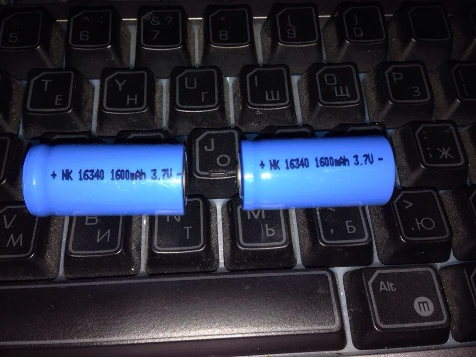

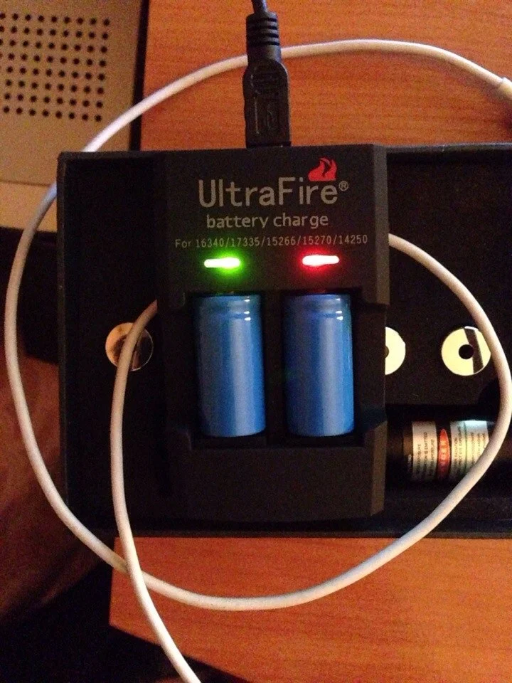

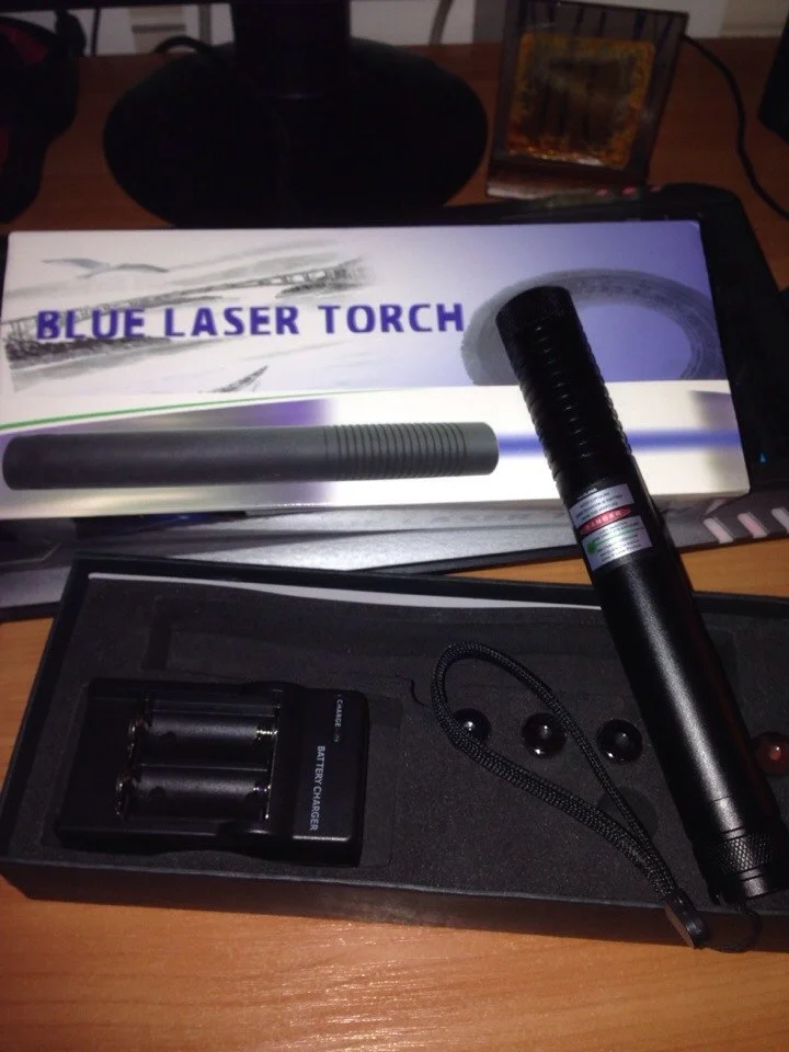

Сгорел литиевый аккумулятор типа 16340
Собственно купил лазер в Таиланде (Паттайя) все нормально, работает, светит. Там заряжал, все прекрасно заряжалось. Тут в России разрядился до упора, поставил заряжать акумы, в итоге почувствовал запах гари, выключил из сети, в итоге один акум умер. Думал проблема с зарядником, заказал новый, опробовал их там, вроде как 5 минут заряжать начал, в итоге почувствовал запах гари, выключил, сдохший акум нагрелся очень сильно. Не стал рисковать, дабы не сжечь зарядное устройство.
Из-за чего такая реакция возникает и почему пошел запах с нового зарядного устройства?
Сейчас заказал 4 новых, только емкость там 2000 милиампер, с этими шутить не хочу, боюсь последствий.
Он умер не в итоге а ранее. И, уже неисправный, пытался сжечь зарядное. А ваше зарядное, похоже, не имеет температурной и токовой защиты, что крайне необходимо при пользовании акку подобного типа.
Аккумулятор неисправный, закороченный..
Что греется, обязательно пахнет. Плохое зарядное, ценой собственной смерти продолжает поддерживать слишком большой зарядный ток (обусловленный неисправным акку). У-пс! Вы уже разобрались..
Он умер не в итоге а ранее. И, уже неисправный, пытался сжечь зарядное. А ваше зарядное, похоже, не имеет температурной и токовой защиты, что крайне необходимо при пользовании акку подобного типа.Аккумулятор неисправный, закороченный..Что греется, обязательно пахнет. Плохое зарядное, ценой собственной смерти продолжает поддерживать слишком большой зарядный ток (обусловленный неисправным акку). У-пс! Вы уже разобрались..

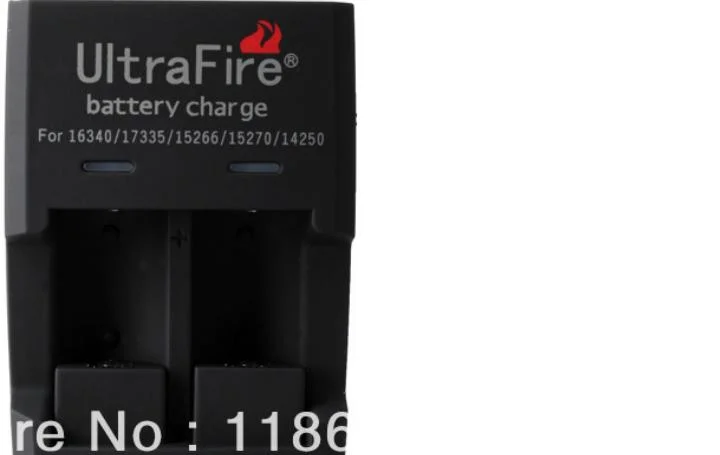

И еще, вот такое зарядное устройство пришло.
    9.4 KB · Просмотры: 85
мне просто нестоит разряжать их до нуля
До нуля не стоит разряжать в любом случае.
и будет все хорошо?
Вероятность выхода акку из строя чрезвычайно мала, но она есть всегда, особенно если производитель неизвестен и работает в рисовой хижине.
Что написано в инструкции о режиме и защите?
Зарядка батареи: 3.0V LiFeP04 и 3.7V литий-ионный одну или две батареи; два независимых светодиодный индикатор, красный свет означает зарядку, зеленый свет взимать средства завершен; Micro USB 5-контактный стандартный USB интерфейс ввода; Напряжение обнаружения для обеспечения безопасности и Время зарядки завершен; Встроенный переключатель напряжения зарядки подкачки, можно выбрать 3,0 или 3,7 В напряжения зарядки, пригодных для LiFeP04 и литий-ионные батареи, встроенная автоматическая система отключения; Встроенный таймер защиты; защита от короткого замыкания; За прерывание напряжения защиты, чтобы избежать повреждения батареи из-за перенапряжения; два независимых устройства для зарядки батарей разных типов одновременно; Способ зарядки: CC / CV быстрая зарядка, защита от обратной полярности, чтобы предотвратить вред аккумулятор и зарядное устройство
