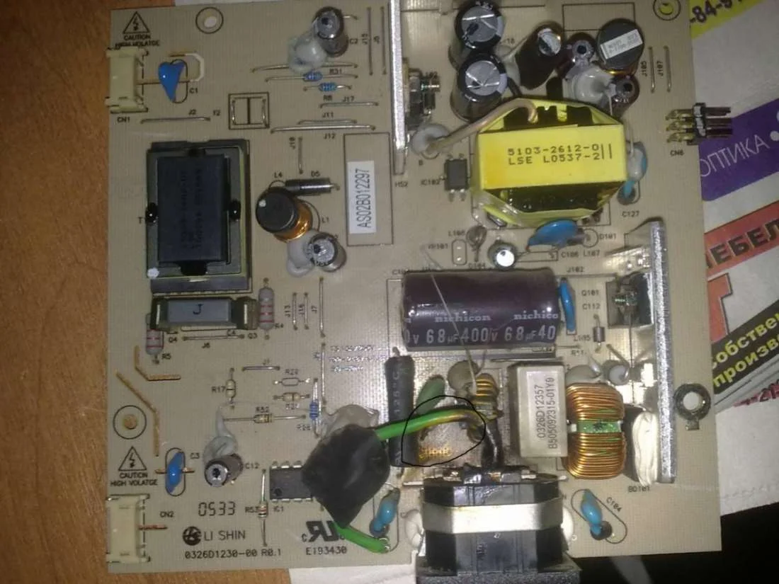

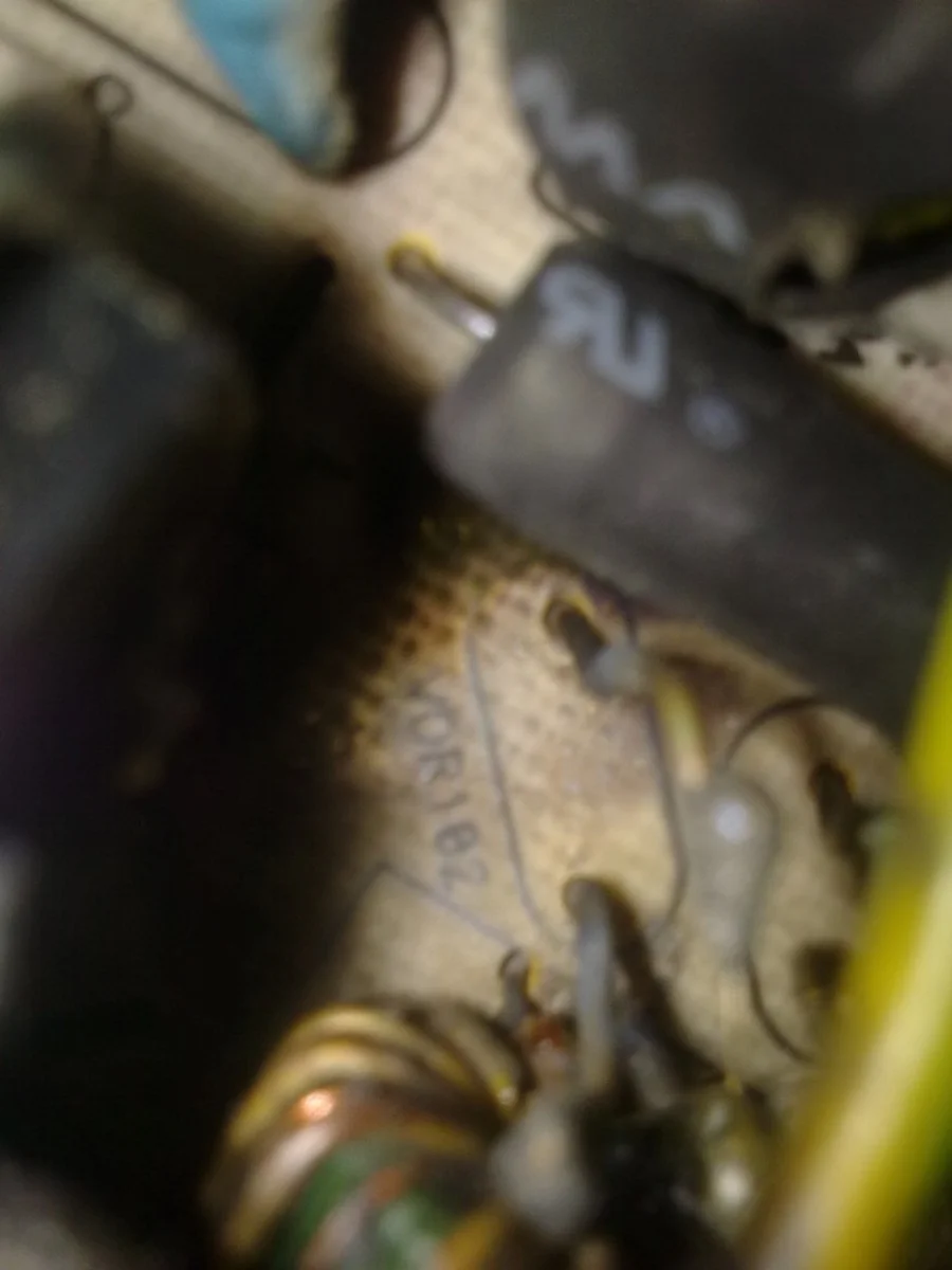

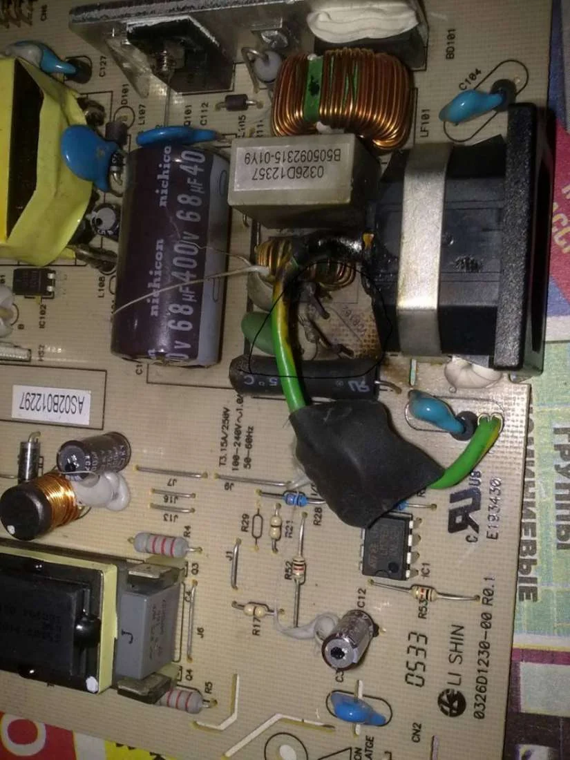

Сгорел ЖК монитор ViewSonic VA702 ... из сгоревшего вроде бы только конденсатор ... на плате под ним осталась надпись VDR102 ...может кто-нибудь подсказать характеристики сгоревшего элемента...или что-то другое,чем можно его заменить для восстановления работоспособности монитора?
заранее спасибо!)

Вот фото БП

Это варистор, защищающий БП от повышенного напряжения, видимо был "бросок" по сети
На фотках вроде и высоковольтный электролит пострадал после мостика....
Варистор на 220 вольт нужен.
