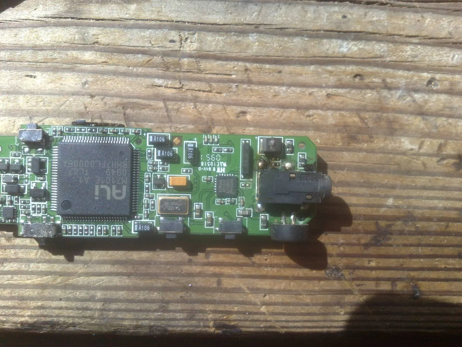

Сгорел МР3 плеер при подключении к УНЧ на 7294 замкнул нечайно один канал на общий провод в итоге после вскрытия такое (толи конденсатор толь резистор маркировка 220 4J)

Ищи схемку на него, смотри элементы, и меняй по возможности...

отпаял кандёр нашёл катой то без маркировки впаял плеер включился ток музыка исчезла и большая микросхема памяти разогревается как плитка это что "помойкой" пахнет???
внимательнее нужно быть, нельзя пихать что попало, нужно менять на элемемент того же номинала...
220 4J - это что22 пф?
вроде как 220мкФ :)
Скорее всего пф. В импортных обозначениях j это отклонение 0.5пф, а цифра перед ней - максимальное отклонение. В поиск введите 220 4j в одном из результатов на первой же странице таблицу видел по этой ерунде. Получается конденсатор 220+-2пф. Бредово, но по той таблице так получается.
попробуй поставить сначала 220пф - хуже уже не будет, раз память нагрелась уже. Если мало окажется и таблицу не ту глянул - пробуй 220мкф.
на рисунке плохо видно откуда идет он(
в смысле памяти так и так уже хана или всё норм погреется и дальше работать??
так 220 или 22пф полярный получается ? на старом + нарисован был одной стороны
Ну если он включается, то память может и можно спасти, а если не видит ХДД ни Файловой системы, то надо другую впаять. От практически любой флешки подойдёт) И желательно паять ик стацией, но если аккуратен, то и фен подойдет. А паяльную станцию не сложно найти, я пользуюсь люкей 702, стоит 2000-5000р а зато пользы очень много, потом пригодится и не раз!
Если был плюс - значит или 220мкф или 22.0мкф. Присмотрись к этому и меняй:)
Для SMD полупроводниковых конденскторов имеются свои таблицы маркировки.
Это конденсатор на 22мкФ. 22 - числовое значение, а 0 - значение степени 10 на которое оно умножается.
Если большой чип греется, то ему кранты. Плейер можно выкинуть.
но плеер запускается после reset и пишет что свободно 0мб памяти при этом начинает нагреваться чип я его сразу отключаю - остывает а из под винды флеш не форматируется хотя пишет что 3,87gb система raw
Сегодня только читал за этот RAW там можно через программы сделать форматирование и все в норме будет :) но не найду щас ссылки на тот сайт
Ну думаю проблему с нагревом памяти простое форматирование не решит сначало подберу конденсатор ток даж не знаю где такой взять
- а если найду и память будет греться на помойку?
говорю вам сударь, да замените вы чип. За одно станцию купите, она вам не раз в будущем пригодится, а так же опыта наберетесь с СМД компонентами. Прислушайтесь уважаемый. Этот чип в почти любой флешке найти можно.
значит проблема не в конденсаторе??? сам чип памяти нагревается? или всё же нагрев может происходить из-за неправильного конденсатора? кстати и без него чип греется
