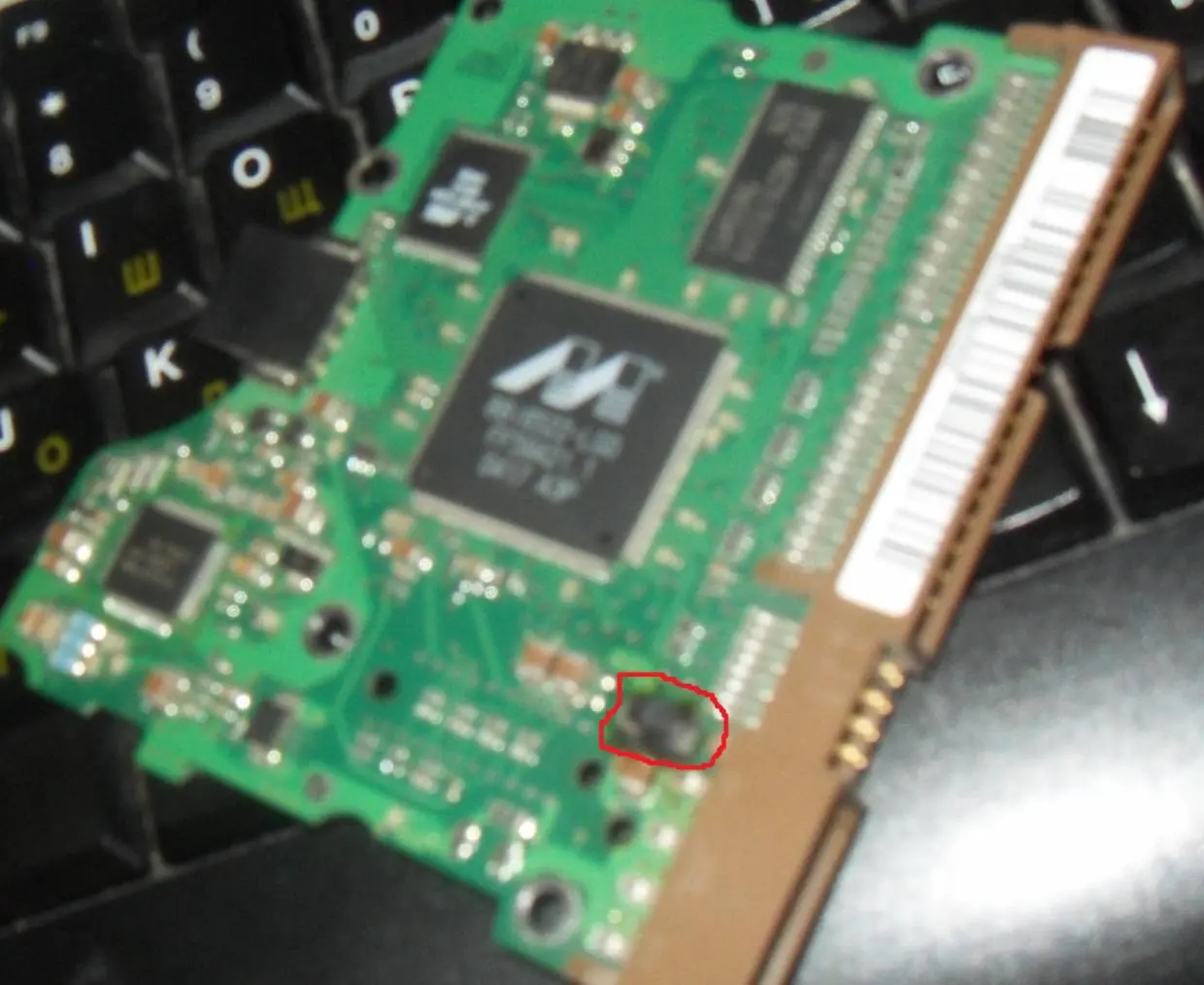

Добрый вечер.
Помоги разобраться.
В общем, при запуске ПК, жесткий диск не видел его, требовал подключить диск и попробовать снова. Я снял крышку, отключил ж.диск и при включённом ПК подсоединил не той стороной шлейф блока питания к ж.диску, в общем диск задымился, я сразу выключил. Потом попробовал снова вообще не запускается с жестким диском, а без него запускается.
Ребят, мне очень важна информация на диске, можно как-нибудь восстановить вручную?
Спасибо.

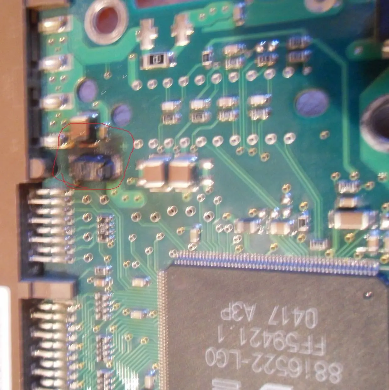

Сгорел трансил 5V, обычно в таких случаях выбивает и коммутатор-предусилитель головок, а он в гермоблоке. Выкусите его аккуратно, если в БП уверены, но лучше поставить такой же или аналог sd5V, SMBJ5.0 и т.д.. Если не запустится, то Вам только в data recovery фирму.
БП с жд уходит в защиту.
Спасибо за помощь, только где приобрести sd5V, SMBJ5.0 и т.д..?
Не ругайте за банальные вопросы.
Ой, ну, есть там у Вас радиорынок, барахолки, магазины? Или на барахолках и интернет-барахолках б\у посмотрите неисправную модель Вашего жд, оттуда снимите.
Или сразу отнесите в dr-фирму - диод поменять копейки стоит, заодно и диагностику бесплатную сделают, если после замены диода ситуация не изменится. Ещё 12V диод проверят.

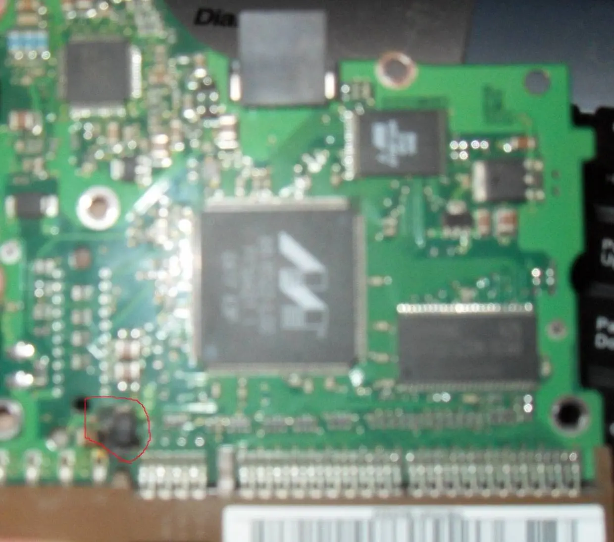

Вы заведомо хороший и дорогой БП займите у кого-нибудь, выкусите этот защитный диод, - если не стартанёт, не заработает, - тогда проверьте 12V диод (выше он там, - если звонится - меняйте и его, но чаще 5V пробиваются в Вашем случае), если не заработаeт - в dr-фирму.

В фирме сказали, что в течении 10-14 дней будут диагностировать проблему, а данные с диска, срочно нужны на этой неделе. Может можно попробовать самому выкусить сгоревший диод?
Найдите другую dr-фирму.
Можно, но если что заденете, или БП скачок даст, то данные не скоро увидите и дороже будет восстановление. Или грамотного специалиста найдите, он выкусит и впаяет. Если не поможет, то Вам в dr-фирму.
Дело в том, что завтра нужно представить документы, а искать в моем, маленьком городе специалиста за несколько часов проблематично. Может вы объясните как выкусить?
Спасибо за доверие.
дело то не только в выкусывании, а еще и во впайке. Без запчастей не стоит и начинать ничего кусать. А так, Боксик дело говорит.
А если просто выкусить и запустить? Без запчастей.
ну выкусите его. если винт жив - заведется думаю. но следующая же неприятность загонит его в могилу.
