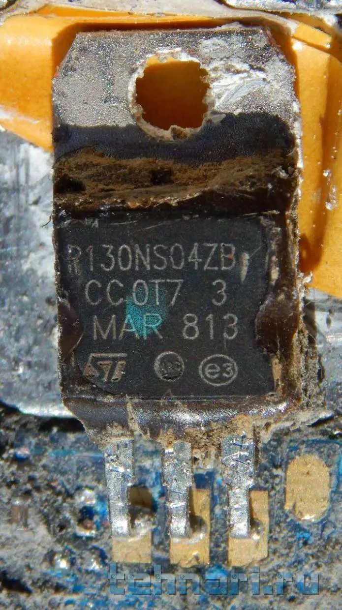

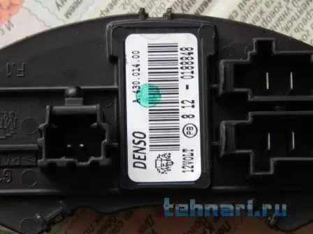

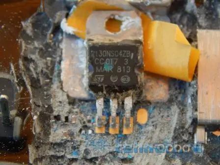

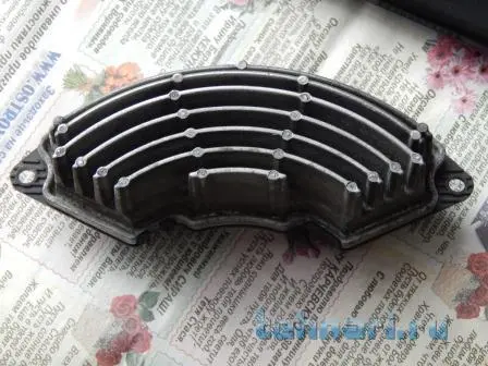

Может кто знает чем заменить транзистор P130NS04ZB, или где купить в Белоруссии, или на этом радиаторе собрать похожую схему. Вход 12 В выход 2-12 В,на маленькие контакты приходит регулирующее напряжение 0,2-5 В. Сам регулятор ну очень дорогой!

Годится любой N-CHANNEL CLAMPED - 7 mohm - 80A TO-220/D2PAK/TO-247 FULLY PROTECTED MESH OVERLAY MOSFET
