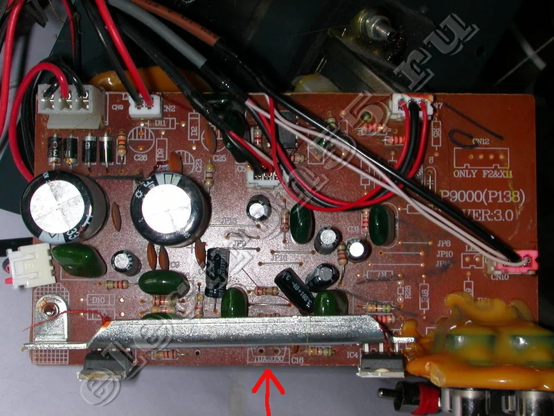

Здравствуйте.
Тут недавно в доме отгорел ноль и по квартирам пошло 380V.
Сгорел Сабвуфер-усилитель.
Разобрал,смотрю сгорел предохранитель,заменил,включил,лампочка на нем загорелась буквально на пару секунд и потухла,посмотрел пред.-не сгорел.
Что могло еще сгореть и как это вычислить с помощью тестера,помогите пожалуйстаtehno015
Предохранитель прозвонить. Скорее всего транс накрылся.
Фото внутренностей выложите?
Диодный мост или первичка померли
    99.9 KB · Просмотры: 1,490
Прозвоните первичку трансформатора (сопротивление несколько сотен ом)
Если всё нормально, то проверьте выходные напряжения с трансформатора (мультиметр необходимо переключить в положение V~ 200)
Первичка оказывается сгорела
Можно его сменить на однин выход 12вольт 1А ?
Нет, питание микросхем двухполярное (TDA2030), необходим трансформатор с 2 идентичными обмотками (2x~12V) или с отводом от середины обмотки, но с вдвое бОльшим выходным напряжением. (~24V)
А откуда можно снять такой транс?
В импортных телевизорах есть такие?муз.центр?
Первичка сгореть не могла. Раньше расплавится термозащита.
И почему предохранитель сгорает? Если лампочка "вспыхивает на пару секунд"?
Обычно сгорают микросхемы. Это самые слабые элементы. Нужно померить их сопротвление по питанию.
