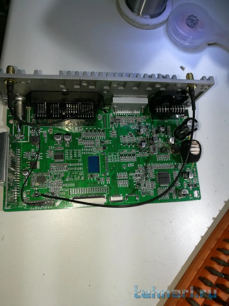

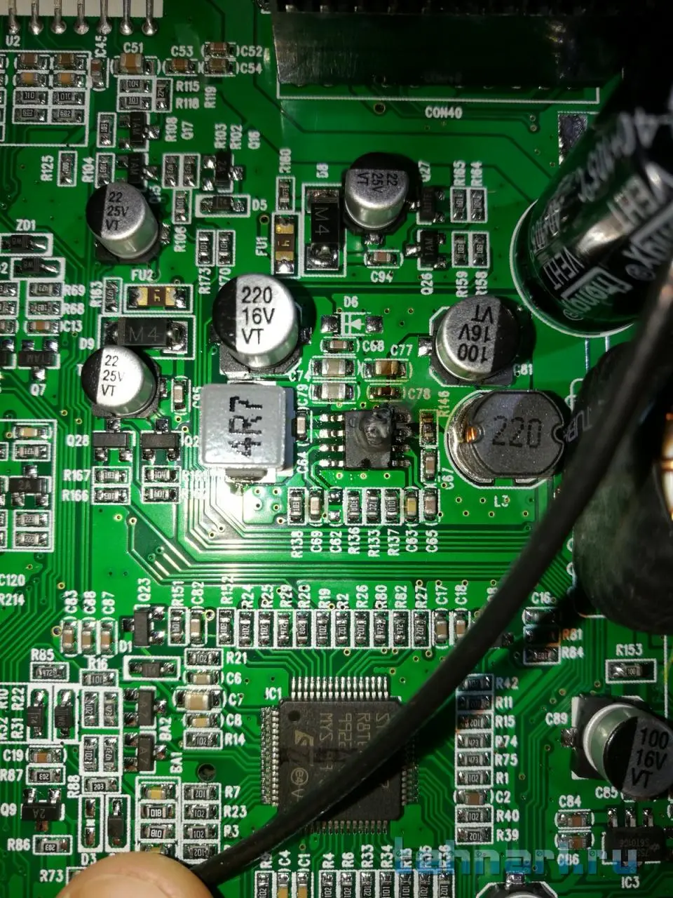

Подключили с включённым зажиганием все работает . только завели и финиш всё погасло. Помогите кто в курсе. Микруха без названия. Фото выложил. Преобразоватеь напрежения с 12 на 5 v/ 2a. Вопрос что за микра может кто имел опыт помогите пожалуйста.

Это преобразователь импульсный Dc Dc у тебя испустил душок. Названия у них китайско-забавные,поэтому сказать что то сложно. Не сложно сказать что надо к внятному спецу обратиться. Если еще возьмется за это китайское ушлепище. Удачи!
Класс! Схемотехника на грани фантастики - ни одного дросселя по питанию, зато конденсаторы на 16 В. А это ничего, что в бортовой сети выбросы напряжения достигают 80 Вольт?
Коль, дроссель там на входе есть, что касательно кондеров - на 16В стоят там где питание не превышает 10-12В (питание проца/USB и прочего). Так же дроссели стоят и у стабилизатора, не внимательно смотришь. По схемотехнике там не все так печально (по крайней мере в данном случае, ибо обычно всё куда хардкорнее).

По сабжу: это скорее всего AP1509 понижающий стаб.

Спасибо огромное попробуем Ваш совет.
Ох,сколько я перечинил подобных опусов! Прежде,чем пробовать что-либо ставить,проверьте по даташиту микросхему,сравните с обвязкой на плате. Обычно у многих "китайцев" схожий набор микросхем питания,около десятка распространённых DC/DC преобразователей. Поищите на специализированных форумах по ремонту аналогичные схемы,разрисовав вашу схему обвязки,методом сравнения найти несложно.

Дроссель действительно есть, но это не тот дроссель, индуктивность там никакая. Нормальный дроссель выглядит как трансформатор. Защитный диод от переполюсовки туда не поставили, хотя, место предусмотрели. Предохранителя тоже нет. Конденсаторы д.б. не менее чем на 25 В даже в той части схемы, которая не более 12 В.
