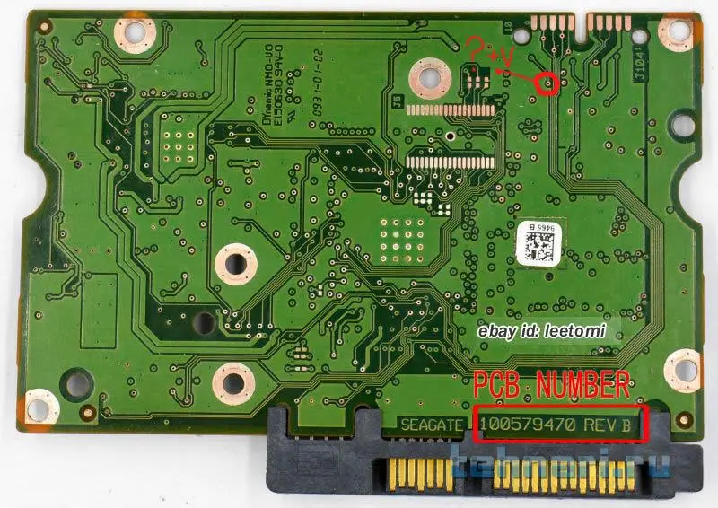

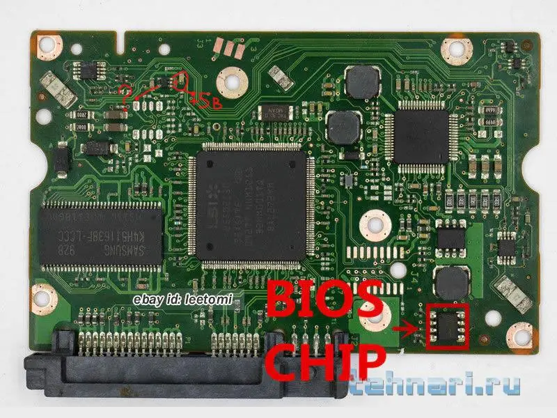

Был неверно подключен HDD — переходник питания sata-molex воткнули наоборот, после включения на плате контроллера в цепи +5В выгорели 2 защитных дросселя и диод (супрессор); были заменены. Далее, в той же цепи оказалась пробита микросхемка в корпусе sot323-5 (sc-70-5), c маркировкой: LAB. Не могу определить ее название, по таблице smd-кодов вроде бы MIC5213-5.0BC5, ключ-стабилизатор 5-ти вольтовый, но по распиновке не подходит, очередная китайская загадка. Подал +5В временно без нее напрямую - жесткий стартует и работает. Нашел аналог с правильной распиновкой (NCP502SQ50), но пока не ставил, потому как
вопроc: все-таки на выходе данной микрухи должно быть стабилизированных 5В, как я думаю, или возможно там 3,3В ? Просьба, у кого такая же плата, замеряйте в рабочем состоянии (плату откручивать не надо, точка замера на фото) и отпишитесь, жесткий Seagate ST31000521AS 1TB, плата 100579470 rev B.
