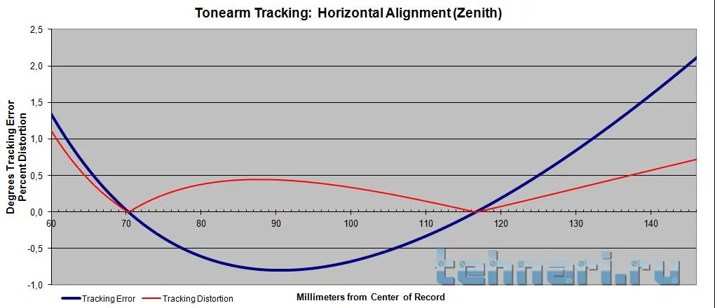

В настоящее время в интернете можно скачать шаблон настройки практически для любого проигрывателя. Между тем, когда я пытался провести сравнение заводских настроек многих проигрывателей с известными методиками расчетов, то оказалось, что практически ни один из проигрывателей не подпадал ни под одну методику. Видимо, производители проигрывателей старались оптимизировать положение головки звукоснимателя исходя из каких-то своих представлений. С другой стороны, исходя из реального использования проигрывателей, заводские настройки не совсем оптимальны.
Первым расчеты для оптимизации положения головки звукоснимателя сделал Löfgren. Причем он сделал сразу два расчета. Один, получивший название Löfgren «А», направлен на снижение максимума искажений по всей пластинке. Второй, Löfgren «В», обеспечивает минимум среднеквадратических искажений. То есть, в отдельных точках пластинки расчет Löfgren «В» дает более высокие искажения чем Löfgren «А», но вот сумма (точнее площадь) всех искажений, у Löfgren «В» меньше чем у Löfgren «А».
Чтоб было понятней, посмотрим на конкретных примерах, слева Löfgren «А», справа Löfgren «В».
По горизонтальной оси показано расстояние от центра пластинки до иглы. То есть во время проигрывания игла устанавливается на крайнюю точку справа и затем движется влево к центру пластинки. Синяя линия показывает угловое отклонение головки звукоснимателя от касательной к записи. На краю пластинки имеется некоторая угловая ошибка. По мере продвижения к центру эта погрешность начинает уменьшаться, достигает нуля, меняет знак и увеличивается до максимума, затем опять снижается до нуля и вновь меняет знак.
Красной линией показаны искажения вызванные изменением азимута иглы. Искажения всегда искажения, поэтому они всегда имеют положительный знак. На левом графике (Löfgren «А») видно, что максимум искажений у внешнего края, в центральной части и у внутреннего края записи примерно одинаковы. На правом графике (Löfgren «В») искажения на внешнем и внутреннем краях записи больше чем на левом графике (Löfgren «А»), а в середине пластинки и в общем по сумме меньше. То есть, хотим уменьшить максимумы искажения - делаем Löfgren «А», хотим минимума суммарных искажений - делаем Löfgren «В».
Независимо от Löfgren аналогичный расчет по минимизации максимумов искажений сделал Baerwald. Поэтому часто расчет типа Löfgren «А» называют также расчетом по Baerwald. Остается добавить, что этот расчет любители винила используют для настройки своих проигрывателей чаще всего.
Существует еще и третий вариант расчета от Stevenson. Этот расчет дает минимальные искажения у внутреннего радиуса записи, но искажения в центральной части и у внешнего края там выше чем у Löfgren «А», а среднеквадратические искажения выше чем у двух других типов расчета.
Также хочу обратить внимание, что чем выше линейная скорость движения записи, тем меньше искажения от угловой ошибки установки головки звукоснимателя. По графикам видно, что с правой стороны (на внешнем крае записи) угловая ошибка (синяя линия) значительно больше чем слева (внутренний край записи), а искажения при этом одинаковые. Это как раз связано с тем, что линейная скорость движения записи у внешнего края пластинки выше чем у центра. Поэтому при настройке азимута головки важно более точно настроить его у внутреннего края записи.

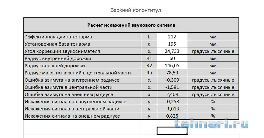

При создании проигрывателей расчет тонарма обычно начинают с выбора его эффективной длины. Еще два параметра которые нужны для расчета, это внешний и внутренний радиусы записи. В итоге проведения расчетов получают данные о внешнем и внутреннем нулевом радиусах, установочной базе тонарма и азимуте головки звукоснимателя. Для желающих побаловаться выкладываю расчет тонарма выполненный в программе эксель Посмотреть вложение BaerwaldLofgren.rar. Здесь можно сделать расчеты по методу Löfgren «А» и Löfgren «В». Программа дает подробный отчет по искажениям и угловой ошибке слежения, включая вывод графиков. Вторая программа была разработана мной Посмотреть вложение Расчет геометрии тонарма.rar. В ней присутствует расчет тонарма по Löfgren «А»/Baerwald, расчет тонарма по формулам приведенной в книге Аполлоновой и Шумовой. Хоть формулы в расчетах разные, но результаты получаются очень близкие, на уровне вычислительной погрешности. Также присутствует расчет погрешностей для проигрывателей по их заданным параметрам.
Но в практическом применении более интересен расчет шаблона настройки по установочной базы тонарма. Если головку звукоснимателя обычно можно немного подвигать по шеллу, то тонарм обычно привязан к столу проигрывателя жестко и сдвинуть его без переделки конструкции невозможно. Прикладываю одну из программ которая делает расчет тонарма и рисует шаблон для настройки исходя из установочной базы тонарма Посмотреть вложение Расчет шаблона.rar.
Вначале вводим значение установочной базы, если не знаем, то берем линейку и измеряем.
Далее водим значение внутреннего радиуса записи. Если в наличии есть отечественные пластинки диаметром 170 мм и они нам ценны, то вводим 53 мм. Если же интересует чтоб более качественно проигрывались отечественные и импортные пластинки диаметром 250 и 300 мм, то вводим 60 мм.
Следующим идет внешний радиус записи. Если импортных пластинок нет, то вводим 144 мм. Если же хотим и импорт слушать, то 146.05 мм.
Следующие два поля предназначены для корректировки принтера.
Также можно ввести название проигрывателя для которого делается шаблон.
В конце выбираем по какой методике считать шаблон и нажимаем Print Arc Template. Появится окно с рассчитанными и введенными данными.
Жмем ОК и получаем распечатанный шаблон. Обращаю внимание, что азимут установки звукоснимателя указан градусами в десятичной системе, тогда как в справочниках на проигрыватели доли градуса обычно приводятся в минутах.

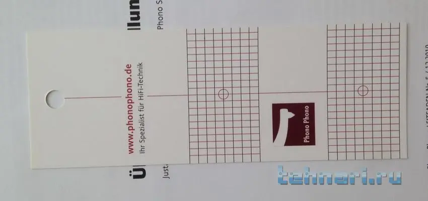

Как видно из вышесказанного, настройка положения головки звукоснимателя производится по двум точкам (на внешнем и внутреннем нулевых радиусах). Нулевые радиусы в свою очередь зависят только от внешнего и внутреннего радиусов записи. То есть, если определиться какие именно пластинки будем слушать, то для настройки любых проигрывателей достаточно одного шаблона
