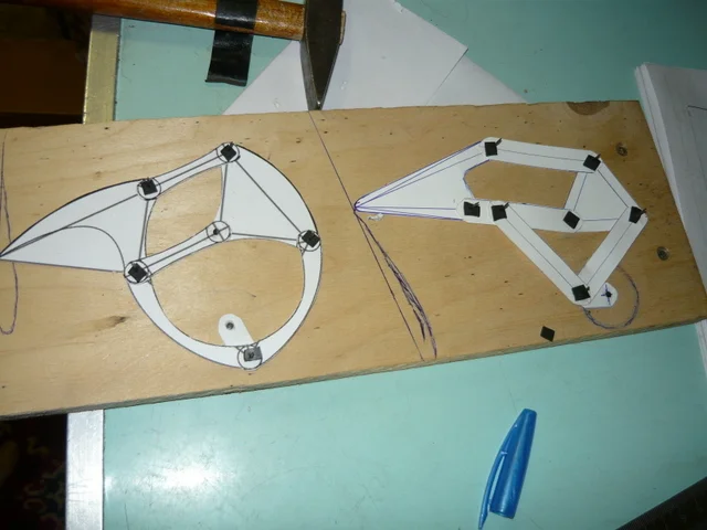

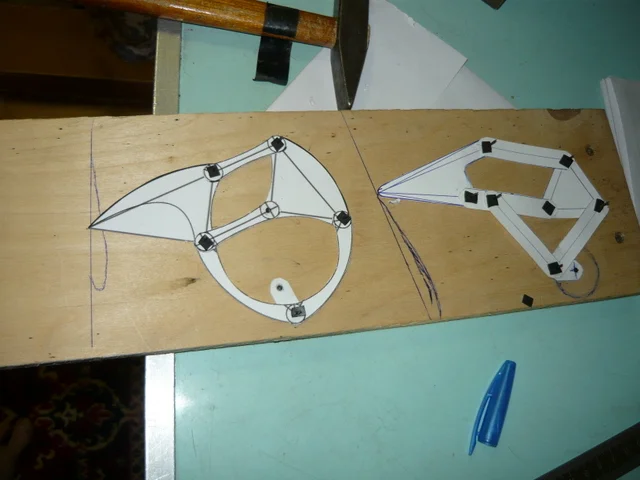

Всем добрый день!
Надоело сидеть без дела, правда дела всегда находятся, да ладно..
Заинтересовал меня вот такой механизм, автор великий Theo Jansen.
Вы скажите, какое отношение это имеет к форуму?
Пока сам не знаю, может заставлю бегать по столу планшетник,
или какую нибудь веб камеру. Думаю что то стиле стимпанк,
но пока только идея и эксперименты, возможно воплощения и не будет.

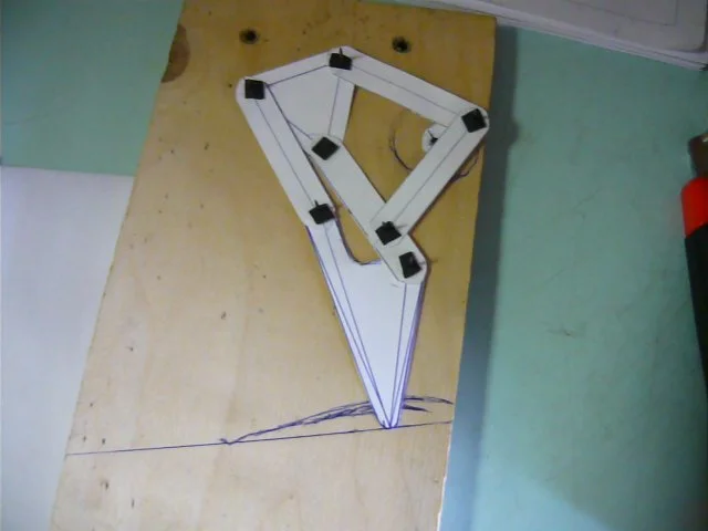

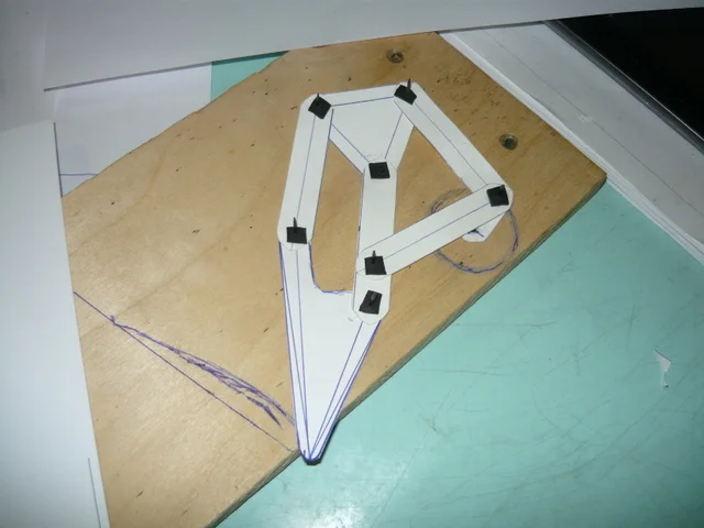

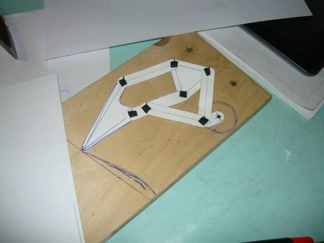

Первые опыты из бумаги, видео чуть позже:
Ну эксперименты, Юра ты ошибся.:tehnari_ru_098:
Кстати механизм скорее наш П. М. Чебышева.
Видео смотрим, жуть...
Это собственно нога робота-паука, еще одну степень своды добавить и все ... :D
Для нормального паука нужно по 3 сервы на ногу, чтобы он мог ходить не только по плоскости.
Показалось как будто подъем ноги маловат, и будет буксовать даже на небольших препятствиях. А от паука интуитивно ожидаешь проходимости.
Есть старая советская книжка "От идеи до модели" называется, там примитивная шагалка описана со всех сторон. С детства мечтаю собрать ее, надеюсь к старости соберу))))
