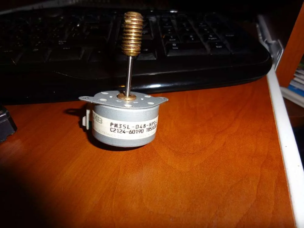

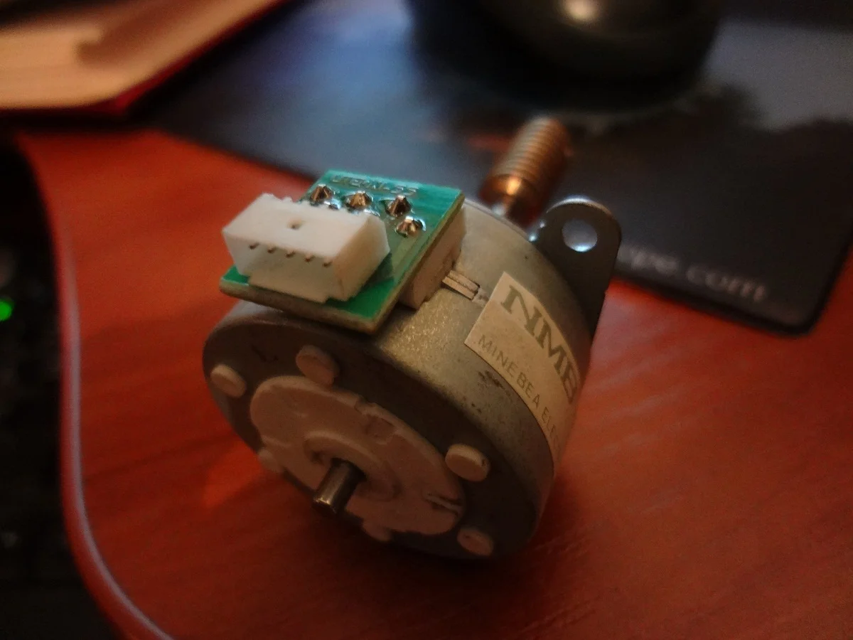

задача состоит в том что бы настроить 1-н ШД поворотом на 180 градусов и через N количество сек обратно на 0 как быть схему нужна простенькая в микро контролерах не разбираюсь но, хочу понят что и как.... предполагаю что можно прошить микроконтролер и будет счастье... кто может помогите с простенькой схемой, и пояснением как прошить и т.д
програматор собрал простенький через LPT как набросать прошивку тут тупик...
и нужна простая схема контролера думаю ATmega8 вполне хватит?
вот фотки IL прилогаю.

Сколько проводов идет на вход двигателя?
5 проводов но есть движок с 4 выводами какой посоветуете.? как скажете attiny2313 будем с ней делать. вы то куда больше меня понимаете... за этим собственно я и пришел что бы помогли :)
Контроллер можно адаптировать под любой двигатель.
