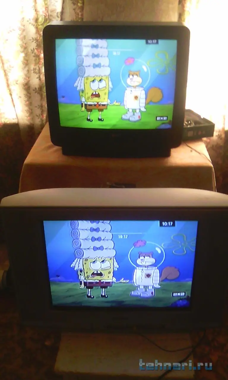

SHARP 21H-FG5 c зеленым цветом не порядок

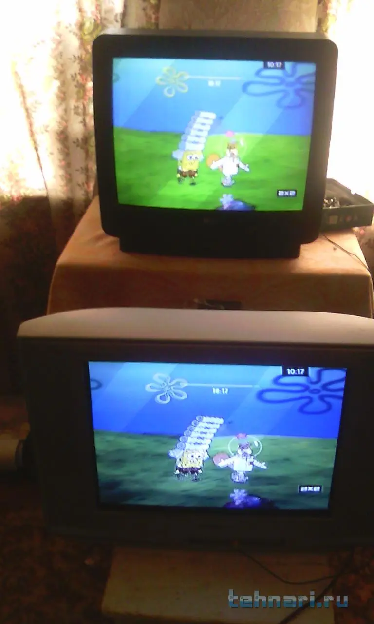

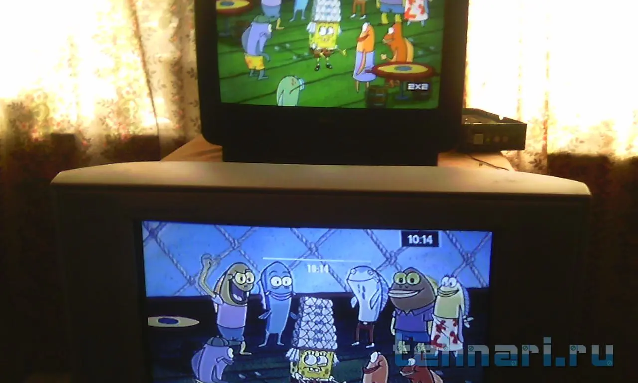

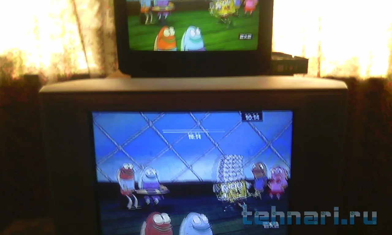

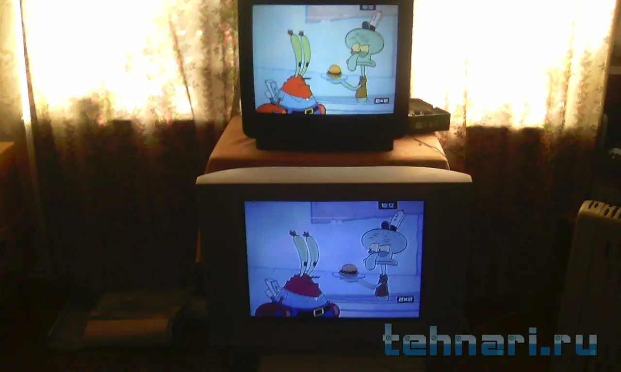

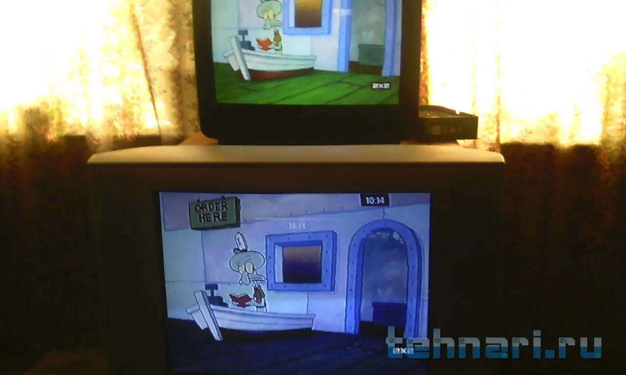

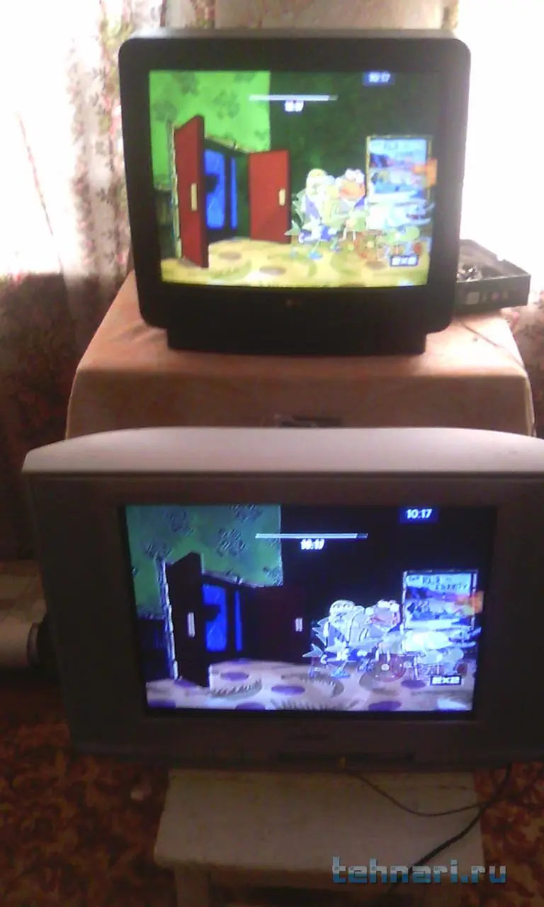

Ребят,если у этого тв такая засада,есть еще один пациент,у него дела получше,но все же..SHARP 21H-FG5RU ШАССИ ae2a-vd написано.Вообщем у него с зеленым цветом не порядок,когда переключаешь канал или громкость,зеленая индикация нормальная,насыщенная,а изображение зеленый и черный больше в синий уходит..что нибудь можно сделать?или это кинескопу хана?

Счас на шарп подкинул кинескоп с тошибы(чтоб убедиться,что это не шасси виновато в чрезмерной синеве)он больше зеленью отдает(у красного катода сопротивление при подключении накала 1.5МоМ)Хотел с ТЕМПА кинескоп подкинуть(у него небольшие сопр на катодах)а у него горловина тонкая..есть какие нибудь схемы перехода с 8-и ножек на 7?За мой английский сильно не пинайте)))

А чего не хотите провести измерения напряжений на катодах? Это не менее информативно.

Тут на на цветовых 150 +-пару вольт,g2-42 вольта.
АББ в этом шасси тоже нет, и, если не менялись сервисные настройки или прошивка, то можно с определенной долей уверенности предположить, что таки - да tehno040
Хотя наличие зеленого цвета на OSD позволяет предположить возможность "накрутить" зеленого в сервисном меню или поискать какую-нибудь неисправность tehno015

Зашел-кнопка громкости(-)перекл каналов(+) и кнопка включения(без пульта)тут повезло!))буду копать,как цвета регулярить.

Смотрите осциллом что у них на входах.
g2 это ускоряющий электрод, покрути на ТДКСе ручку скрин и посмотри насколько изменяется напряжение и изображение. Проверь напряжения питания процессора, строчное, питание видеоусилителей и накала. Сам кинескоп можно проверить подключением катодов на общий провод(предварительно отключив от видеоусилителей) через резистор на несколько килоом, должна быть засветка экрана соответствующим цветом.
