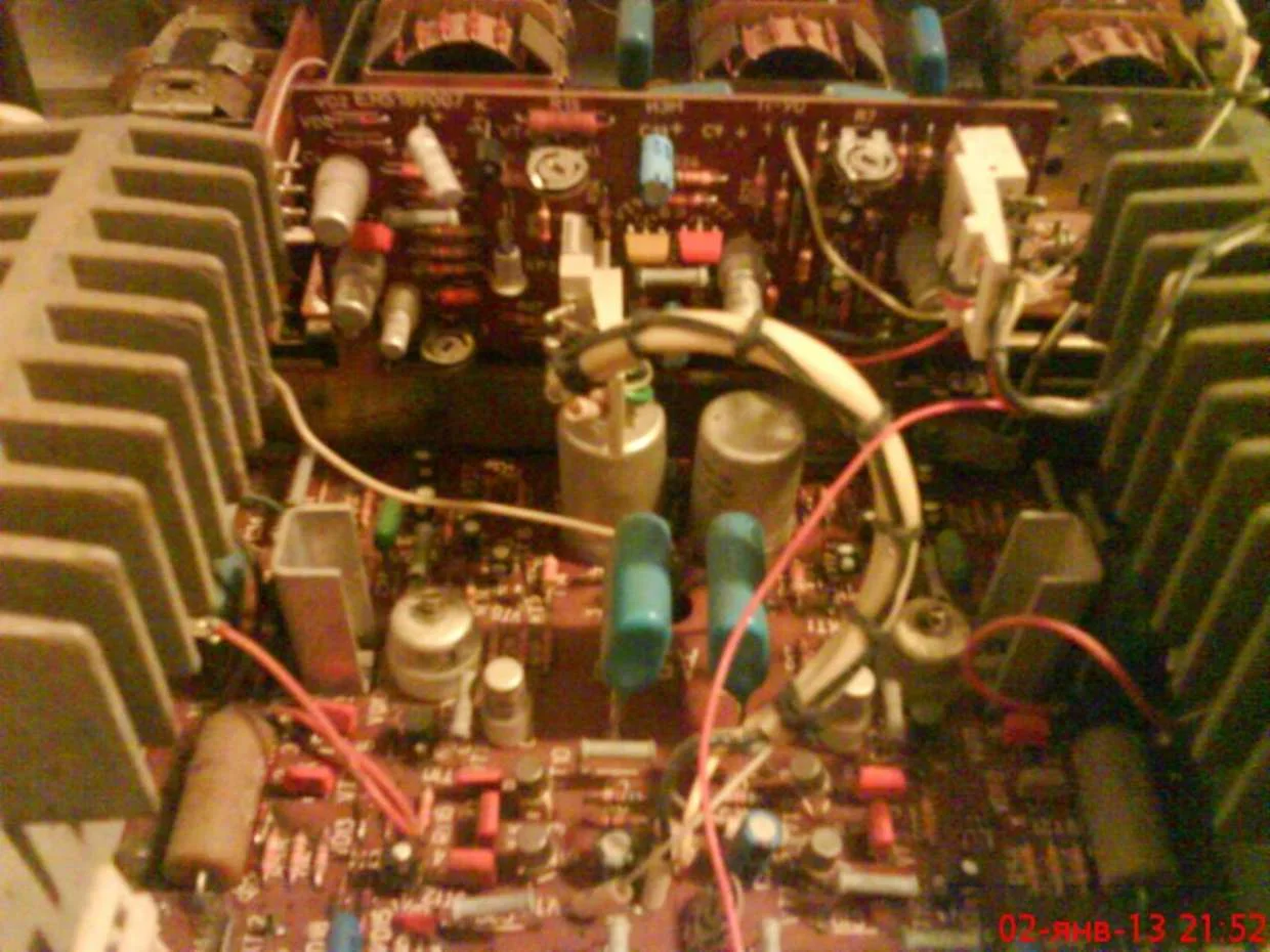

При увеличении громкости, в АС появляются щелчки и усилитель уходит в защиту. Посоветовали заменить емкости, только какие уже не помню. Агрегат хороший и на запчасти пускать жалко, верой и правдой 15 лет служил мне, можно сказать член семьи уже. Может кто чего посоветовать? Или все емкости могли высохнуть так, что восстанавливать даже не стоит заморачиваться?
поменять емкости это не так уж проблематично,мне на амфитоне замена всех емкостей обошлась в 750 рублей!
стоимость конденсаторов несоизмеримо меньше,чем стоимость усилителя,так что меняй конденсаторы и веди *ворклог*,мол сунул там,вынул здесь,там отпало,здесь прилипло,и подкрепляй свои действия фотографиями процесса-толку будет больше.
емкости вашпе все менять получается? Или по питанию для начала? Не знаю с каких даже начинать. Усь разбирал уже и знаю что надолго могу зависнуть с ним. Деньги то не проблема,времени мало свободного. Знать бы наверняка что в емкостях дело, а то не охото обезьянкину работу делать.
ну вот и покажи что и как сделал,может и сам в спешке чтото напортачил,все мы люди и делаем ошибки.

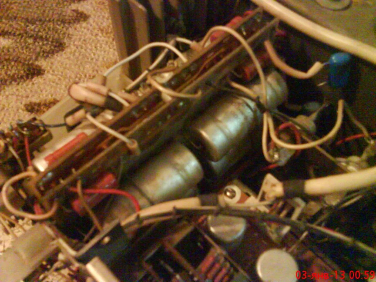

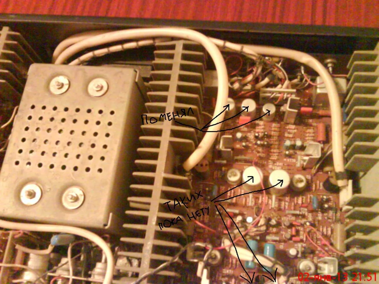

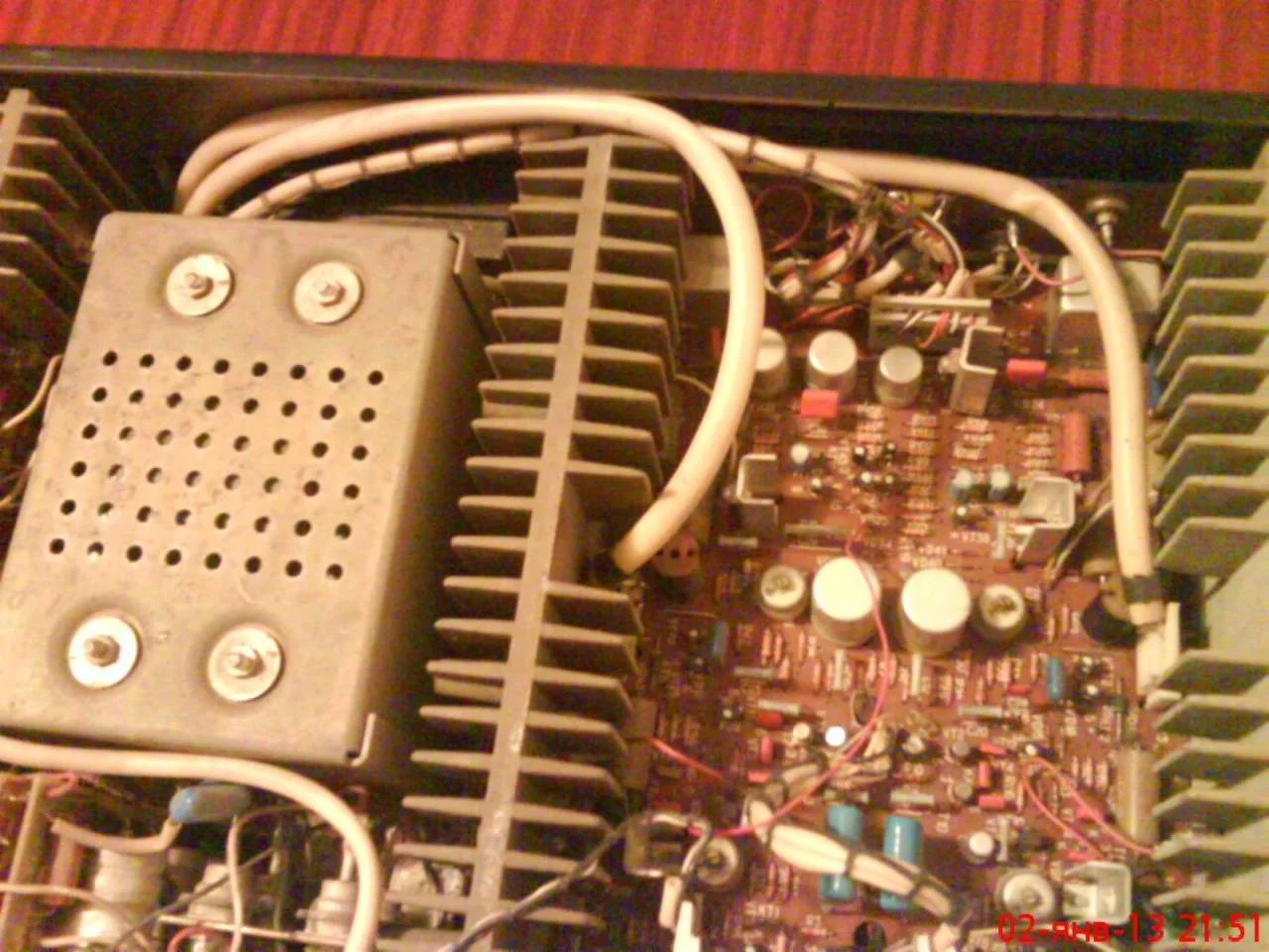

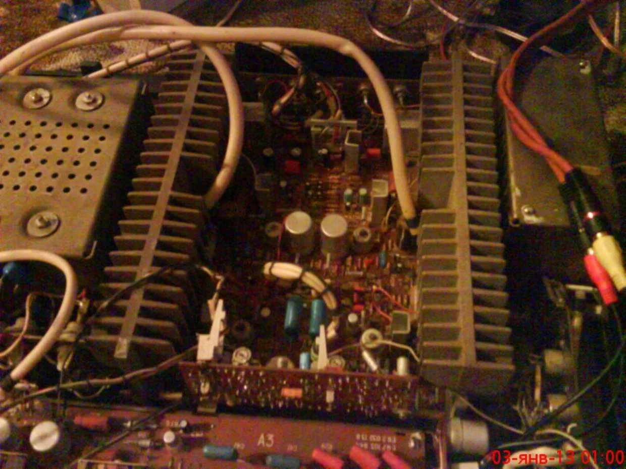

на БП есть 12 кондеров по2200мф их я не трогал. на самом усилитиле заменил несколько кондеров.Остались 4 больших кондера на усе которых у меня нет в наличии. Может с защитой что то не так? Пока не выключишь питание секунд на 10 защита не отключается.

которые поменял 16В 200мФ, которых нету 50В 200мФ.

ничего не получается.Щелчки только пропали, а защита срабатывает хоть ты тресни. Пока усилок не "перезагрузишь" из защиты сам не выходит.Может там крутилки какие надо покрутить?
Смотри где лазил. Аппарат пожилой,может периодичка. Под лупой внимательно. Крутилки это в машине,в усилке подстроечные резисторы. Их не трогай
