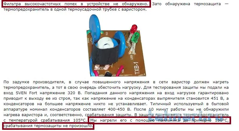

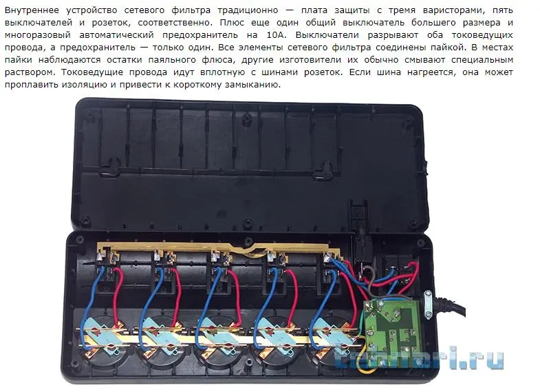

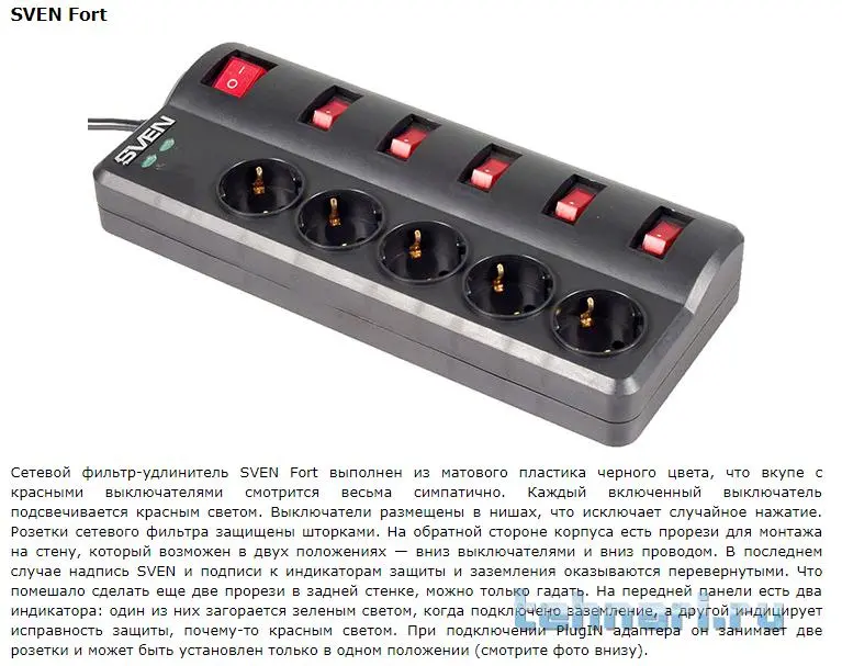

Все подключено через заземление и сетевой фильтр SVEN FORT.
А может, всё таки, применить таки действенный сетевой фильтр, а не этот обыкновенный тройник.
Что-то отзывы о нём не лестные.
