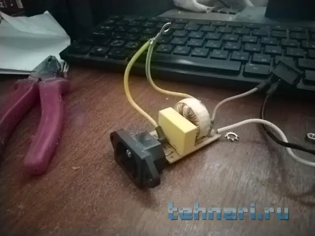

Попробуйте блок питания усилителя наушников через такую штуку подключить. ЭМИ фильтр называется. Можно выковырять практически из любого импульсного БП, в компьютерном БП точно есть такой.
Это та штучка которая сразу после сетевого провода идёт?
