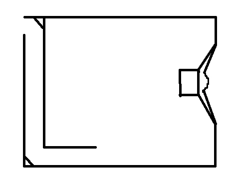

Щелевой фазоинвертор

Разница между мидом и этим сабом просто огромна, у муз.центра миды стоят играют выше, этот ниже и мощнее намного...Как внутренний резонанс проверить? или через тот-же расчетный софт? по софту вроде тоже внутри ящика 34 гц показывает...
как как? как параметры дина снимают?.Так и в ящике.все то же
Снимал я параметры, ящик тоже не от балды делал же :) сама головка от 29 гц начинает играть, но не буду же я фи на 28-29 гц настраивать, давление тогда совсем спадет :) вот и установил на планку 34-35 гц.Софт показывает что резонанс в ящике примерно как и настройка фи. Так-что мида точно нету.
блин я же не говорю что плохо,всего лишь спросил про параметры ящика с головкой . И микрофоном снимать ачх тоже не прошу.
Понял :) чем обшить внутри корпус для гашения "стоячих волн" и резонансов?

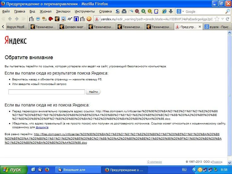

Уважаемый SHREK-2! В том, что ограничения по ссылкам введены не "для просто так", можно убедиться, щелкнув именно по приведенному Вами линку. Итак, щелчок и - voila:
Нравится? Мне, определенно - нет!!!
Владимир, там внизу ссылочка есть, я по ней кликнул, и вуаля:Посмотреть вложение ТеорИПрактикаФИ.doc

Давид, я вчера так вот перейдя по ссылке какой то, на файл с яндекс диска, подцепил себе живность, по этому в гробу я видел больше открывть какие то ссылки на обменники...tehnobanka
