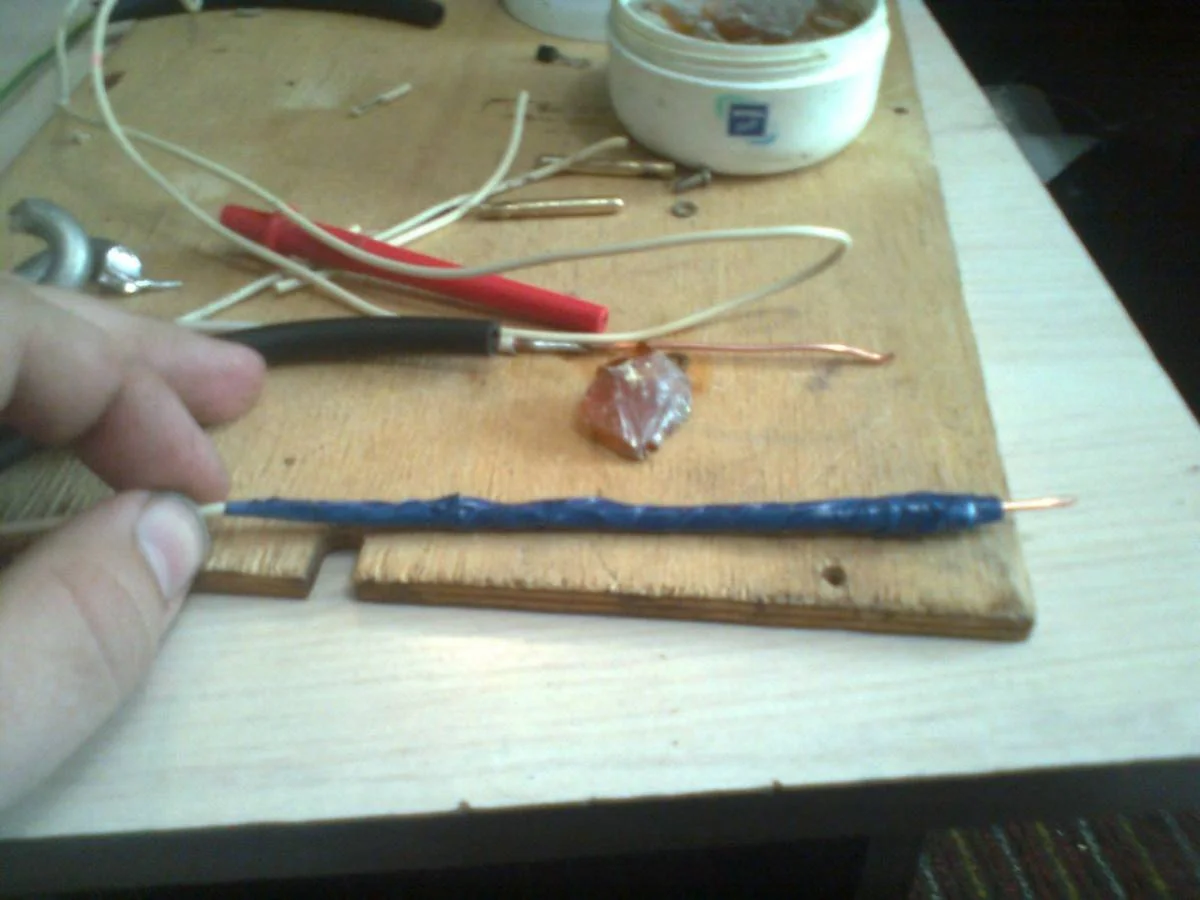

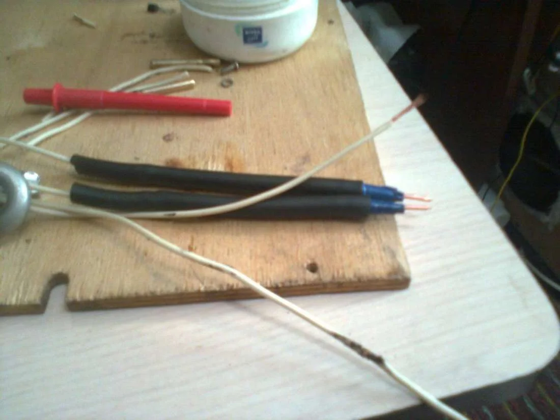

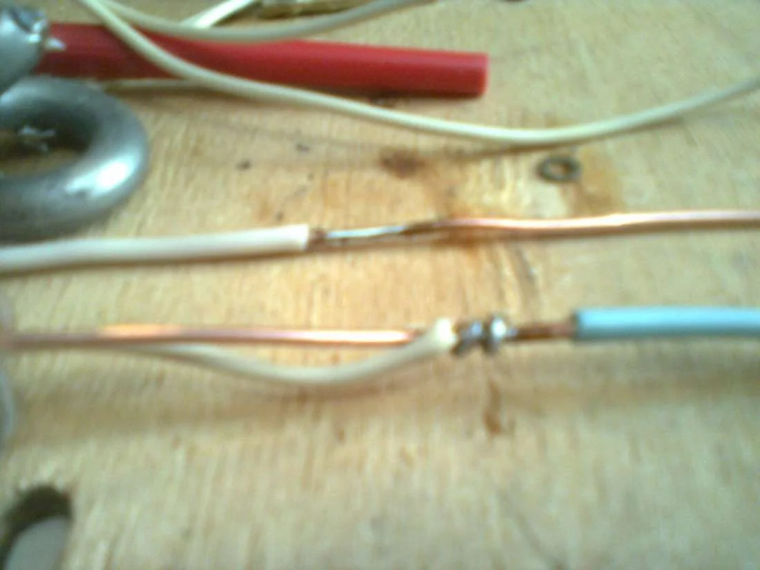

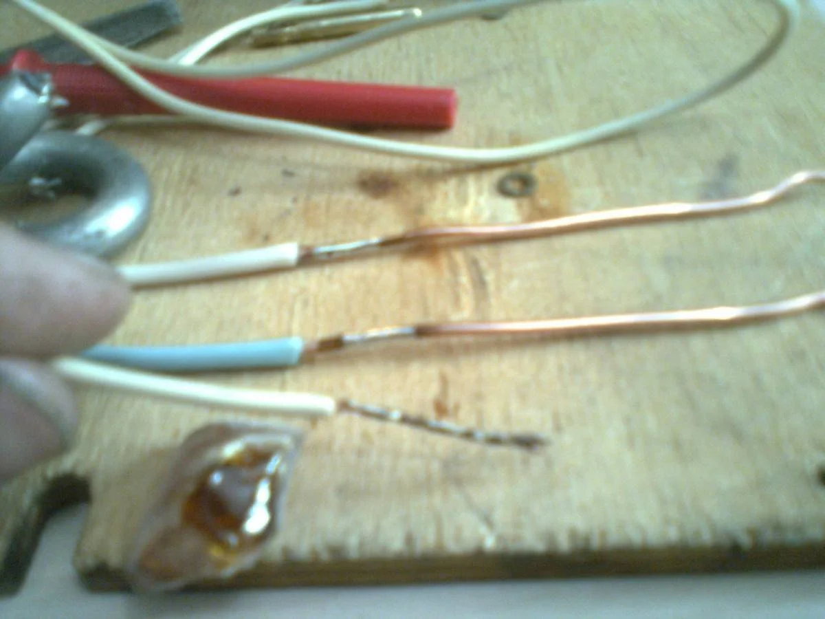

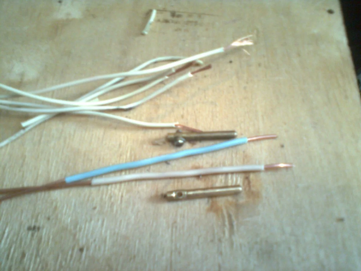

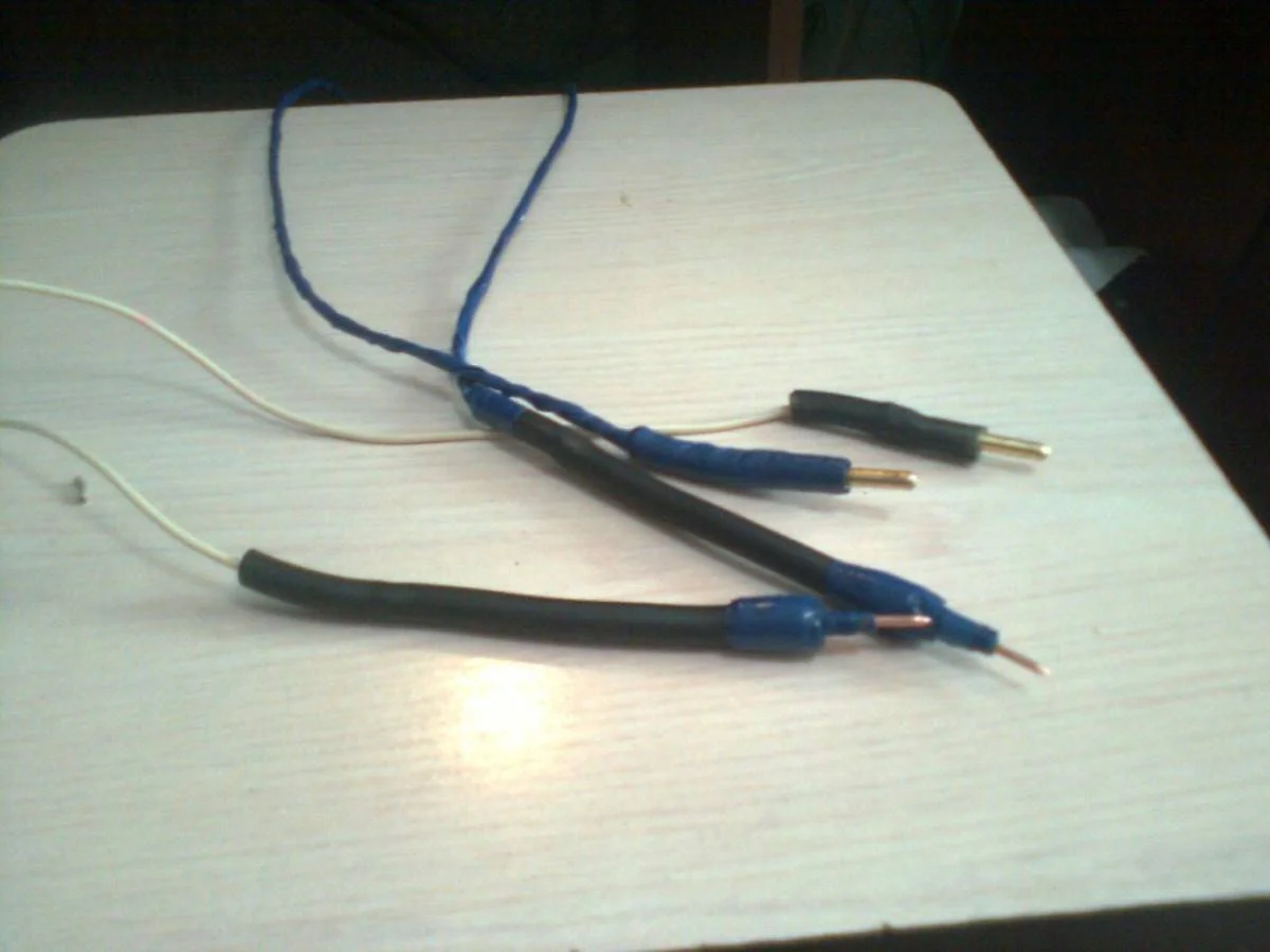

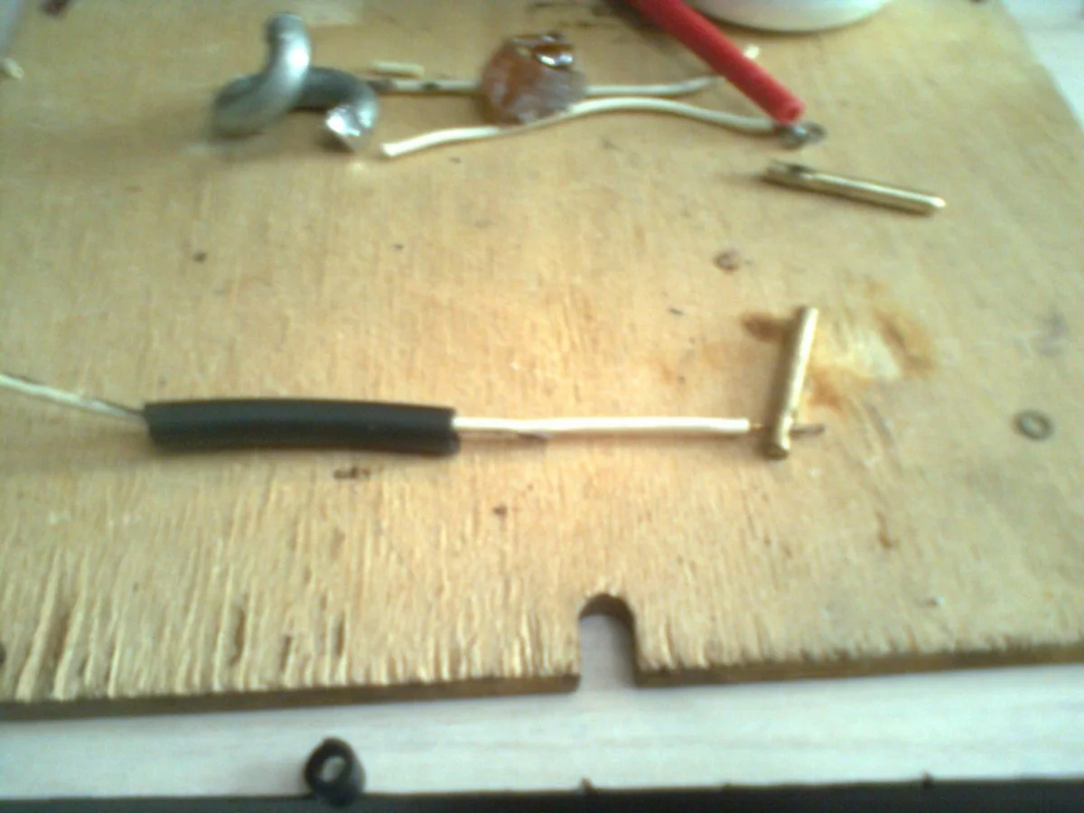

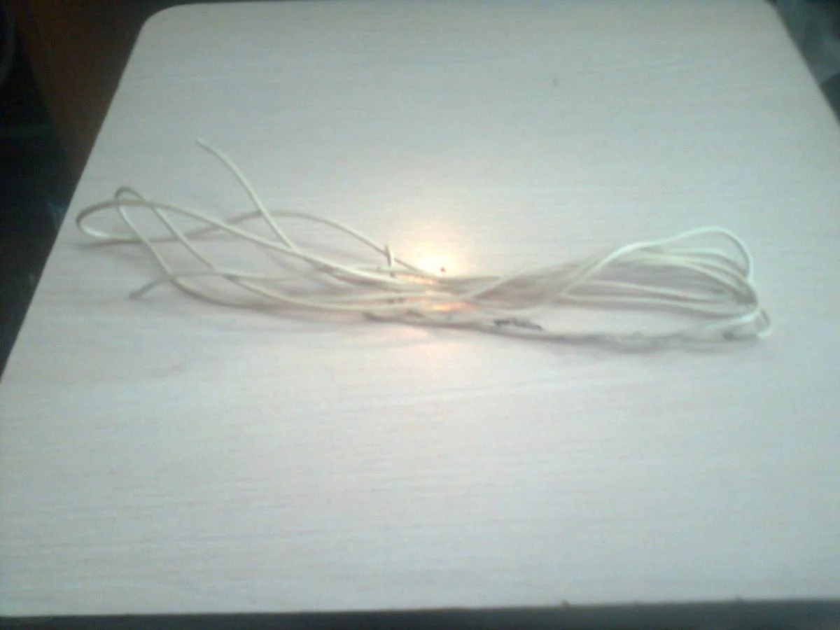

вот сломались щупы у мультиметра, ну не покупать же новые )

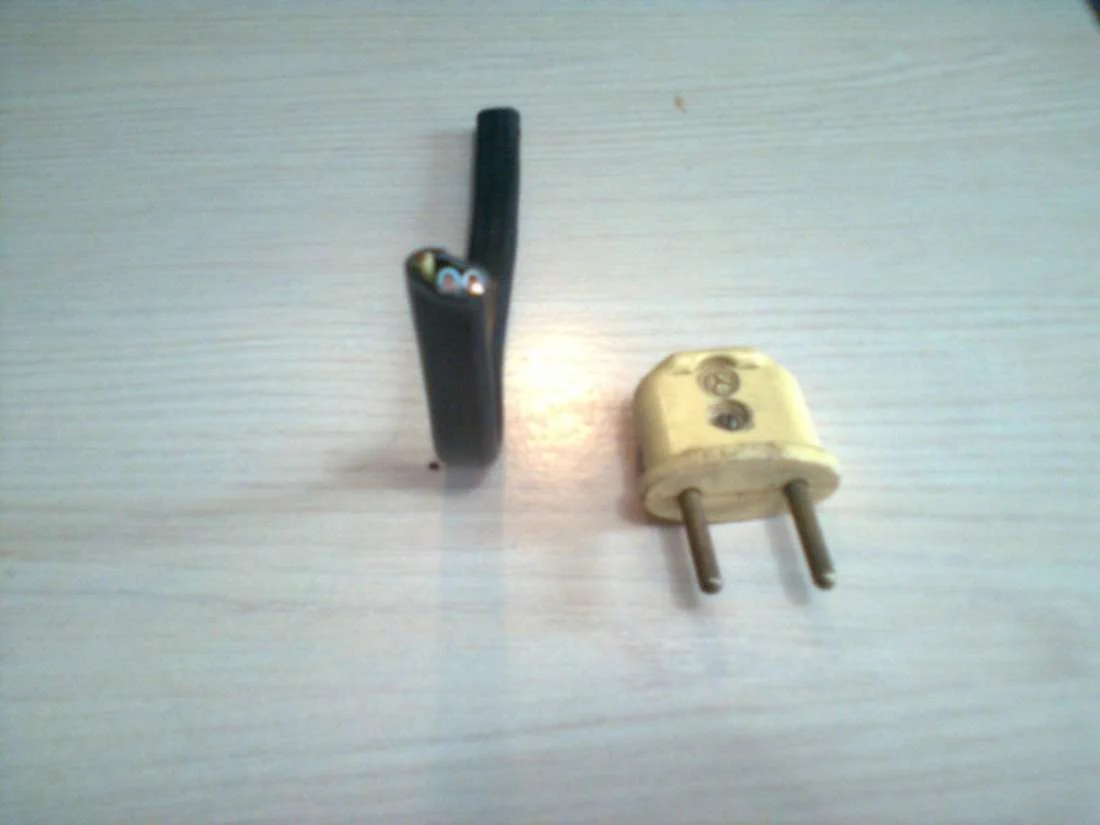

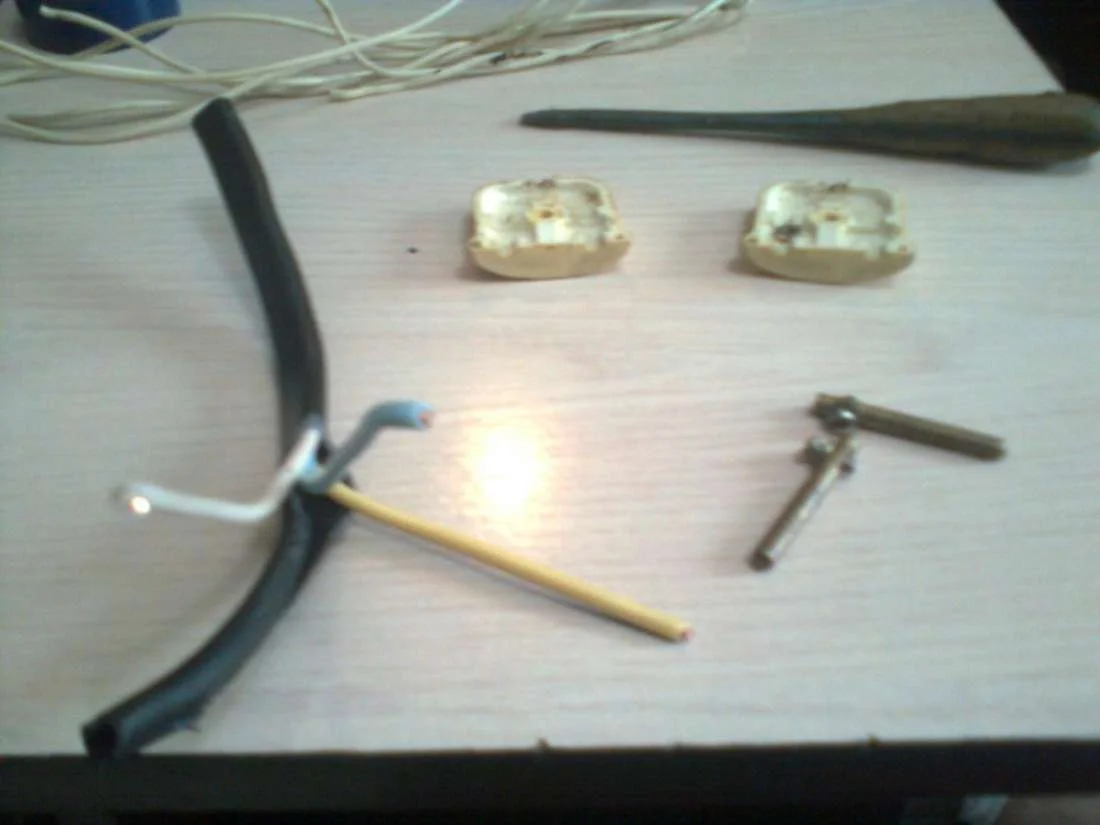

для того чтобы сделать новые щупы, нам понадобится, провода, резиновые трубки, кусочек кабеля большого сечения, и сетевая вилка с медными зубьями.

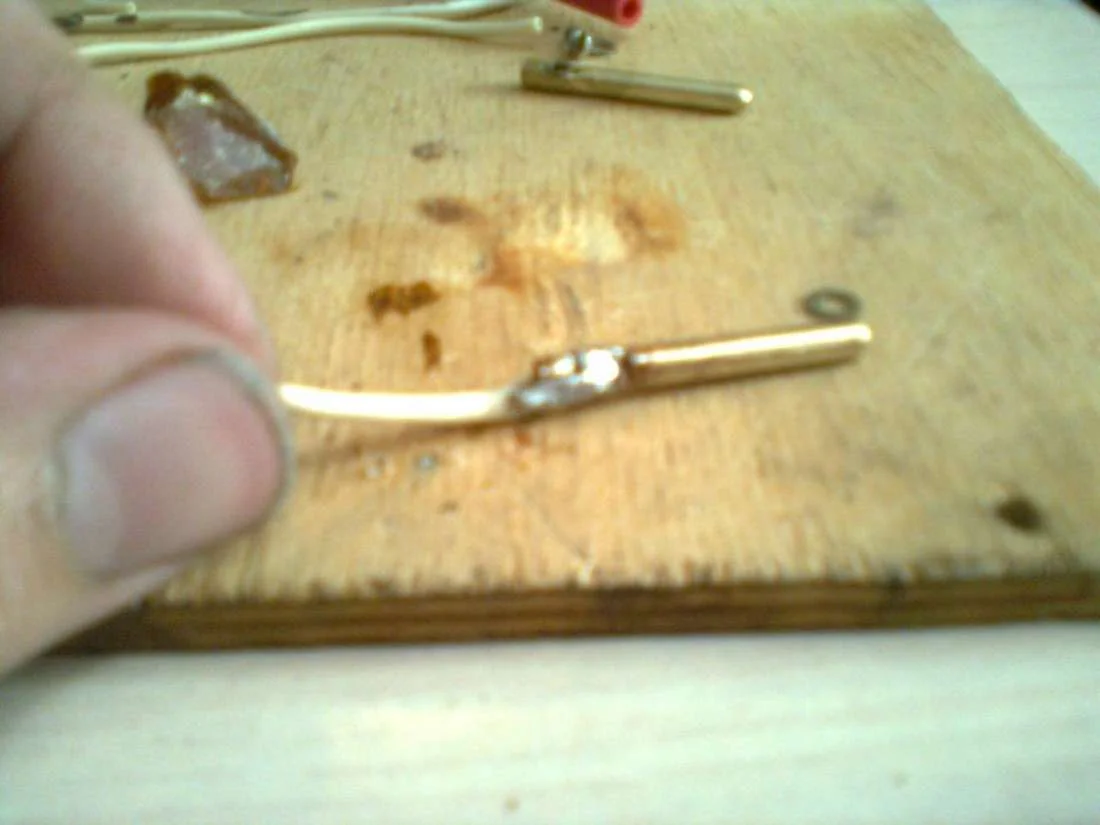

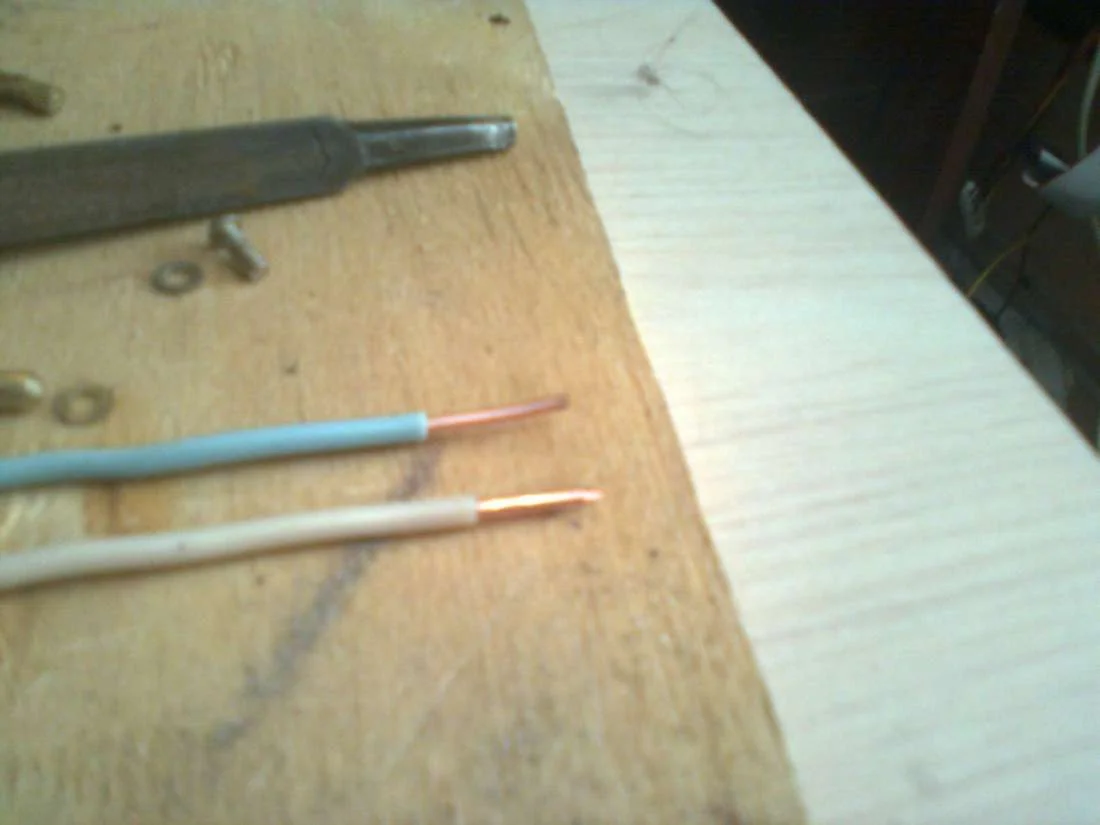

провода нужно зачистить и залудить.надеть на них резиновые трубки, кабель зачистить и заточить один конец . затем всё спаять и надеть трубки на места спайки . для того чтобы легче было понять где плюсовой щуп а где минусовой. обмотать их цветной изолентой или использовать провода с цветной изоляцией .

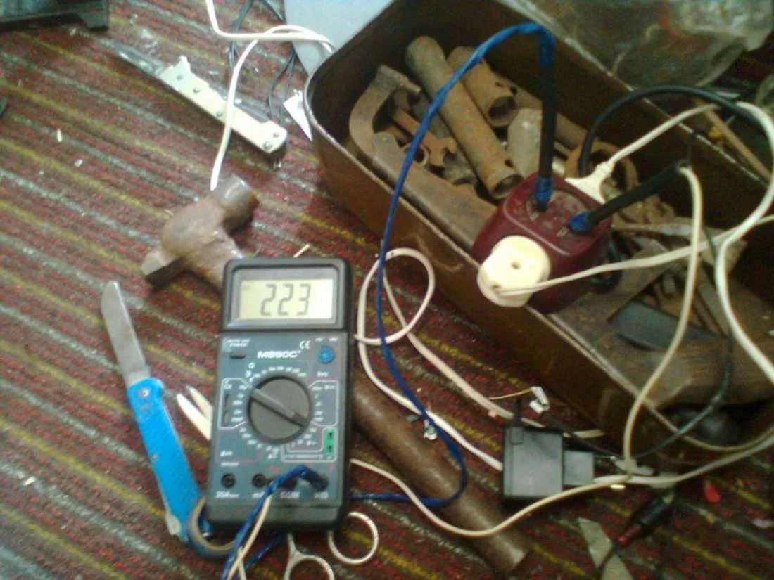

и наконец проверяем работу мулитиметра всё работает )
