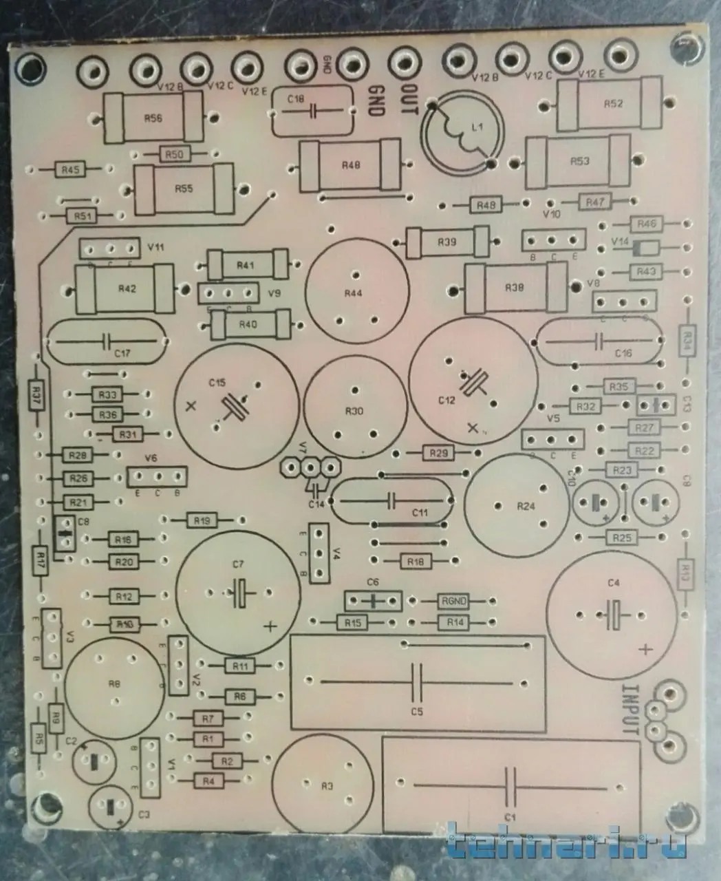

Платы способом ЛУТ делаю давно, Печатаю на глянцевых журналах, после удаления получается лучше, чем от китайской бумаги. тк вместе с тонером на плату переходит часть краски и волокон бумаги. а с китайской идут подтравы.Давно вижу , что ребята переносят на лицевую сторону ПП шелкографию расположений и названий элементов. С помощью журнального глянца такого не сделать ворпрос КАК ВЫ ЭТО ДЕЛАЕТЕ?
Именно с помощью журнального глянца и делается это
    75.8 KB · Просмотры: 63
На 2-ой вопрос не ответил.
Да как обычно, вымачиваем в воде, и трём пальцем. Трём хорошо, с усилием. Потом сушим, смотрим, если белёсость остаётся, ещё мочим и трём дальше, до тех пор пока надписи не станут полностью чёрными

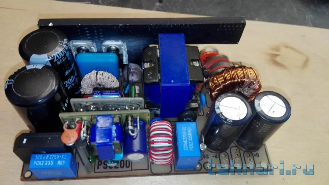

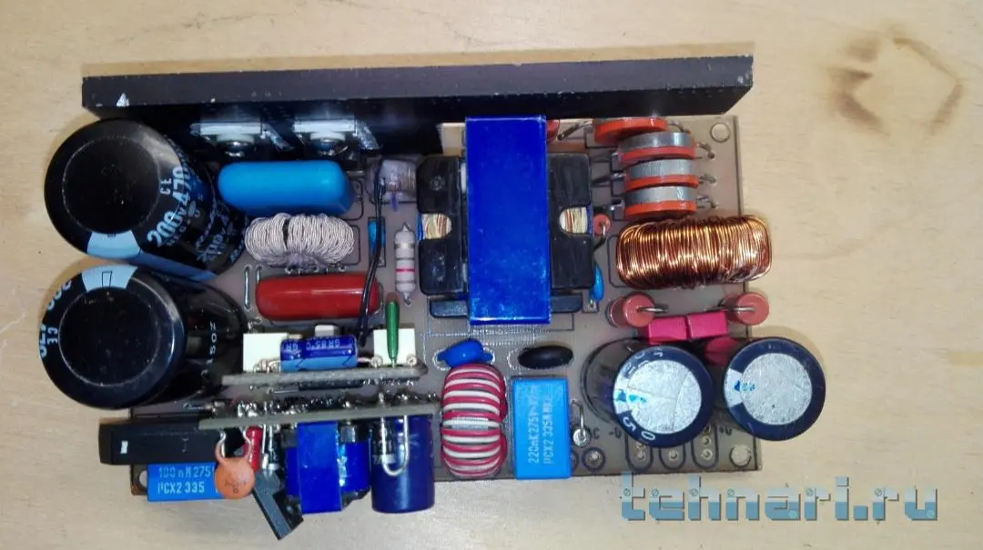

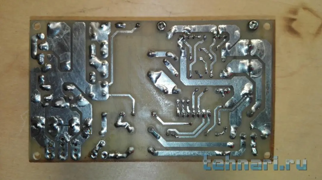

Просто быть аккуратнее, и всё прекрасно сохраняется. Я всегда стараюсь работать аккуратно
    48.9 KB · Просмотры: 47
    50.2 KB · Просмотры: 46
    48.4 KB · Просмотры: 46
