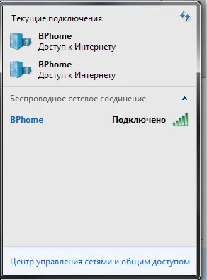

Вот...
Беспроводная сеть как бы одна...(BPhome)

Или это неверная работа какого-то устройства, или у вас две точки доступа.
Или сосед решил повеселится и назвал свою сеть также как и вашу.

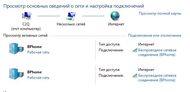

Сеть одна... но вот винда определяет её как две...
    10.8 KB · Просмотры: 101
Полная карта выглядит нормально...

Удалил все сетевые размещения... переподключился...
Опять идентифицируется в 2х сетях...
