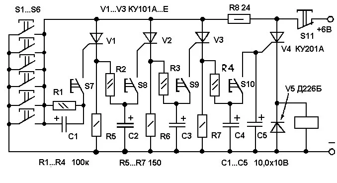

Можно решить проблему другим путём. Кнопки квартирных звонков подключаются только при наборе определённого кода. А для этого достаточно сделать простейшую схему кодового замка, который сработав, подключит контактами кнопки к звонкам.
Пример простой схемы.

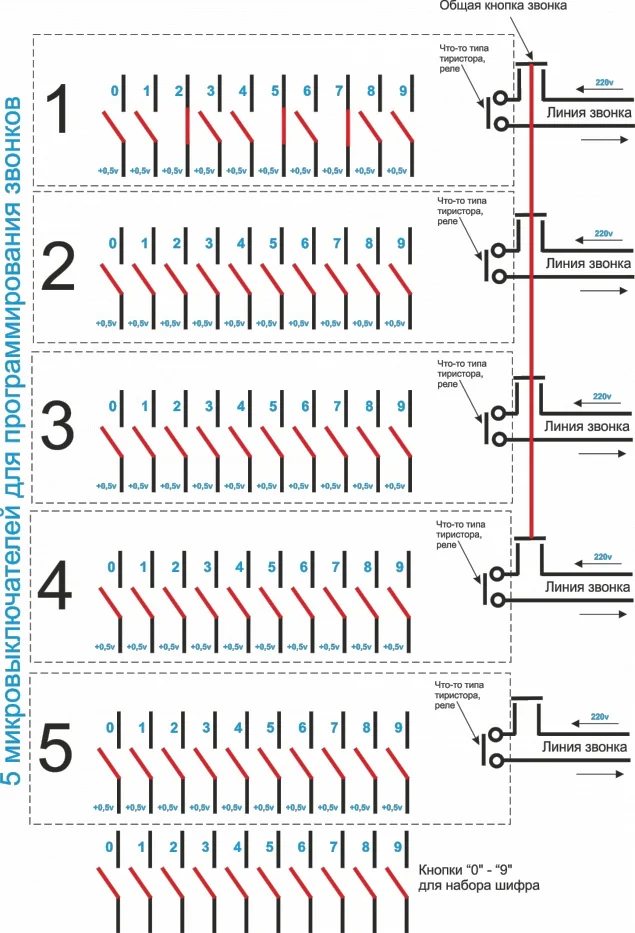

Я кажется нашёл хорошую идейку. Чуточку бы додумали...
Прилагаю картинку. На ней не принципиальная схема, а так зарисовка...
Поясняю. Есть в компьютерах в ноутбуках и в модемах видел - такие микровыключатели в наборе помнооооогу штук. Их обычно кончиков авторучки переключают.
Так вот ставим на плату 5 таких групп по 10 выключателей 0-9. С их помощью каждая из 5-ти (на этаже вряд ли больше) квартир программирует себе шифр. Например из 4-х цифр.
На клавиатуру вызова 0-9 подаётся напряжение 0.5В (это пример!!!). Начинаем нажимать кнопки... Нажав какую-либо кнопку, например "3" сигнал идёт на все группы выключателей к номерам "3". Если на кокой-то группе он включен, то сигнал проскочит дальше! Набрав правильно код мы имеем 4 выхода с напряжением 0.5В последовательно 2В. Этого достаточно чтобы что-то сработало: тиристор открылся или ещё что-то. Как только это открывается зажигается светодиод. Теперь можно нажать кнропку "ЗВОНОК" и пойдет вызов в нужную квартиру! Сейчас только подумаю как картинку закинуть... Здесь слабое место повышается напряжение... ЛУЧШЕ БЫ ЛОГИКУ КАК ПРСПОСОБИТЬ!

Да, надо подумать... Одно напрягает... В четырёх кнопках неважна последовательность нажатий - это резко упрощает подбор. Моя схема грешит тем же... Вот бы хотя бы последовательность нажатий учесть?

А кто их в исходное состояние сбрасывать будет? И трудно представить себе, что пришедшие гости (особенно какая-нибудь тётя Зина) будет искать в своей сумочке ручку, очки и щёлкать ДИПами...

В схеме кодового замка, которую я выложил, последовательность важна. В другой последовательности он не откроется.

Вы немного не поняли. Посетитель не нажимает ДИПы - он нажимает большие кнопки, а ДИПы с другой стороны для программирования кодов для каждой квартиры.
Я тоже видимо не разобрался со схемой Валерия. Посмотрю ещё раз.
Валерий, набор осуществлять каким методом? Свыдержкой времени или без?
И можно ли как переделать схему под 12 В?
Валерий, набор осуществлять каким методом? Свыдержкой времени или без? И можно ли как-нибудь переделать схему под 12 В?
