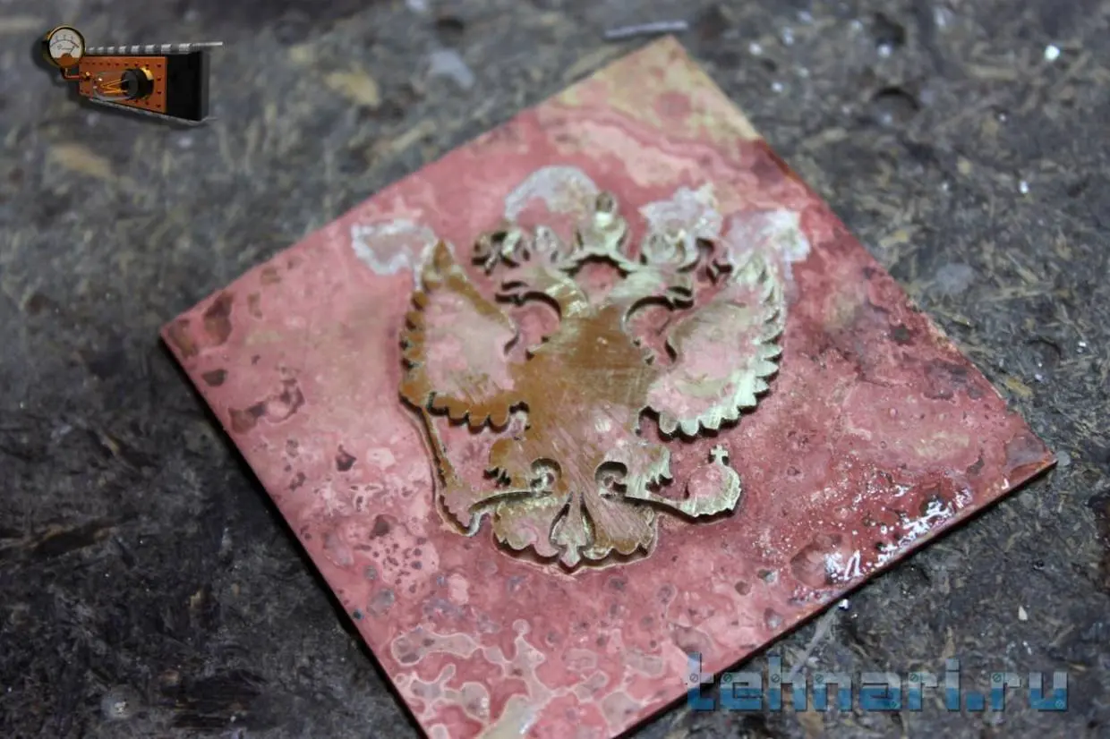

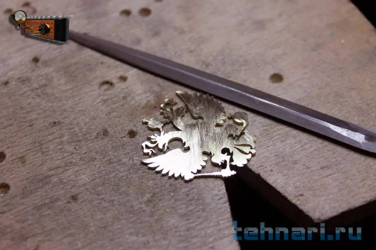

Понадобился мне шильдик с гербом России, поискал в магазинах и не нашёл ничего подходящего. Пришлось делать самому.

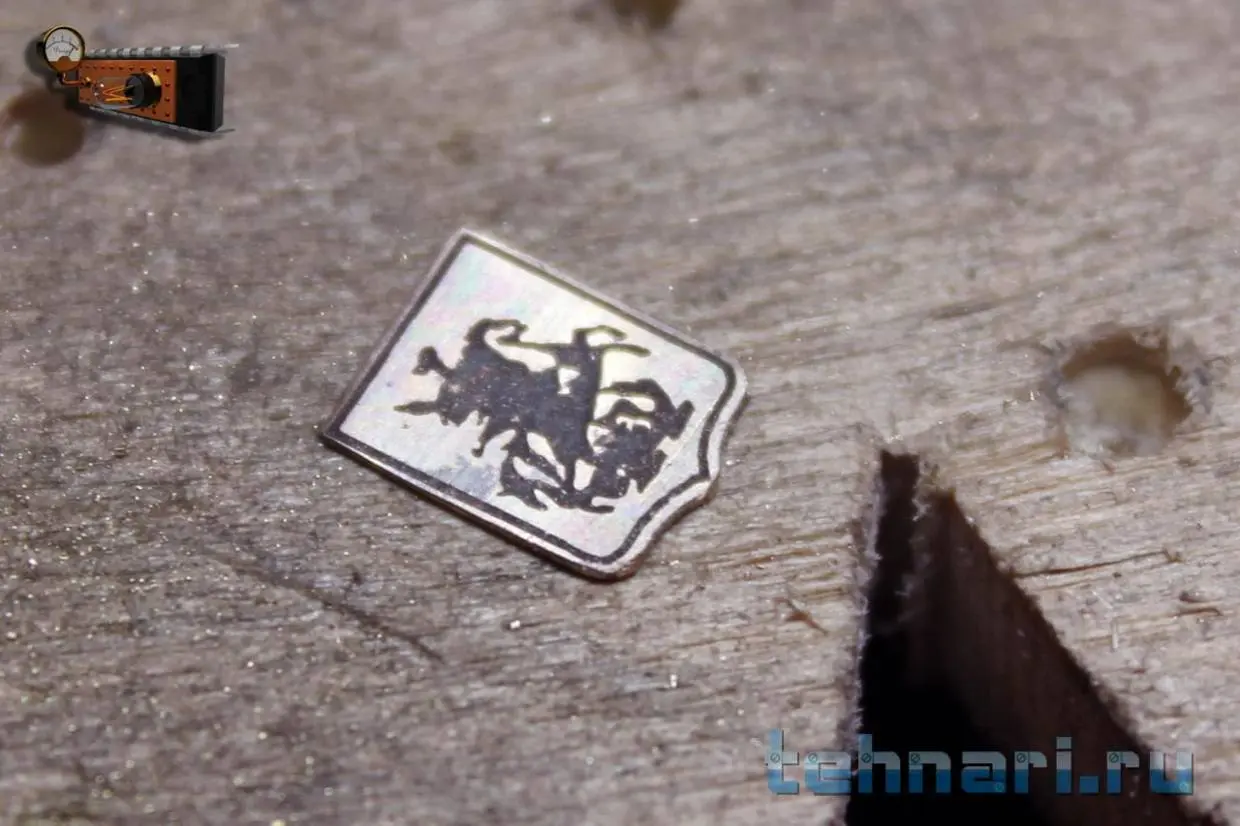

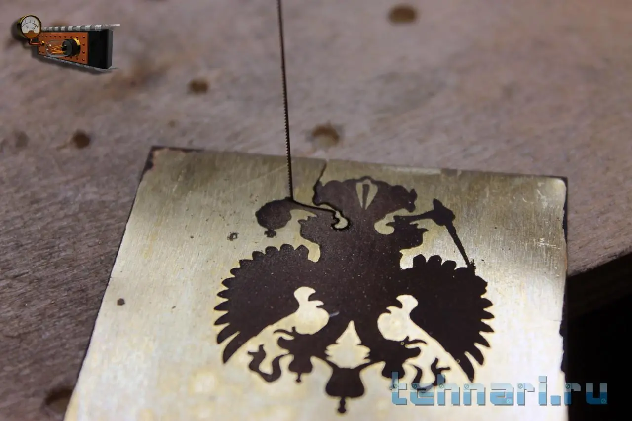

Первым делом с помощью фоторезиста наношу контур двуглавого орла на латунную пластину. Одновременно на кусочек полированной бронзы наношу изображение Георгия Победоносца.
Потом протравливаю в хлорном железе и получаю чёткий контур, для большей контрастности обработал селенистой кислотой. Теперь выпиливаю ювелирным лобзиком.
После выпиливания надфилем снимаю заусенцы и выравниваю поверхность.
Георгия Победоносца так же выпиливаю лобзиком.
Далее на латунную пластину серебряным припоем припаиваю орла.

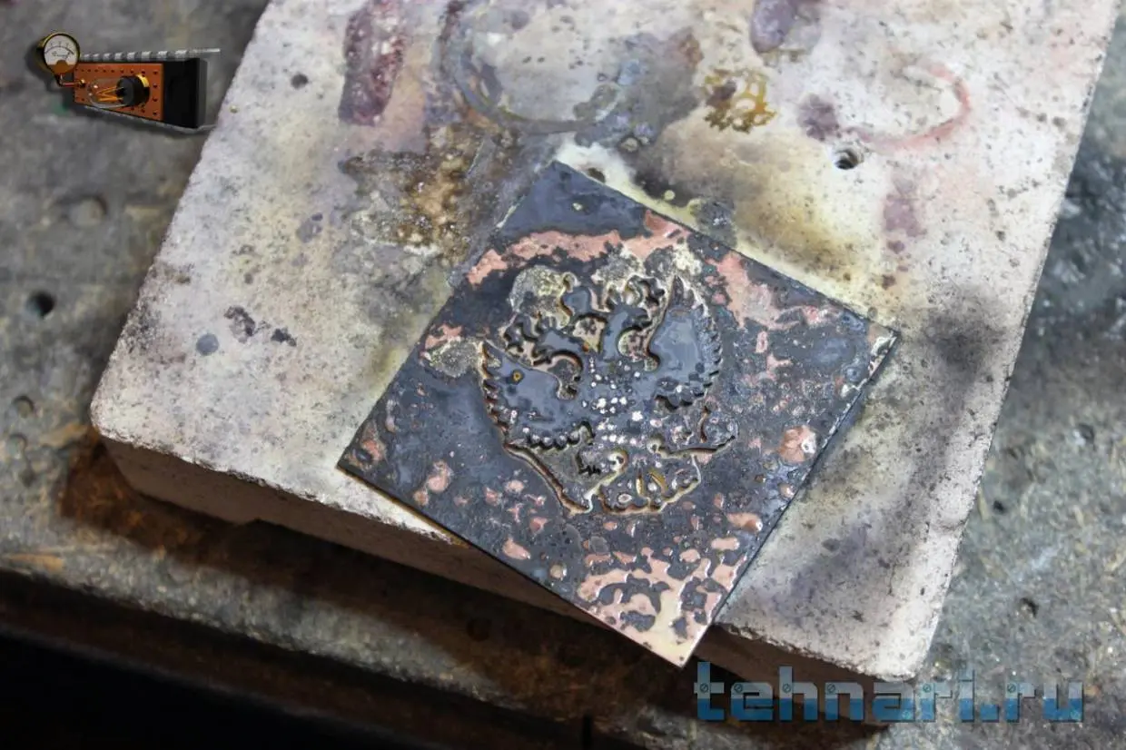

После удаления флюса получилось вот это.

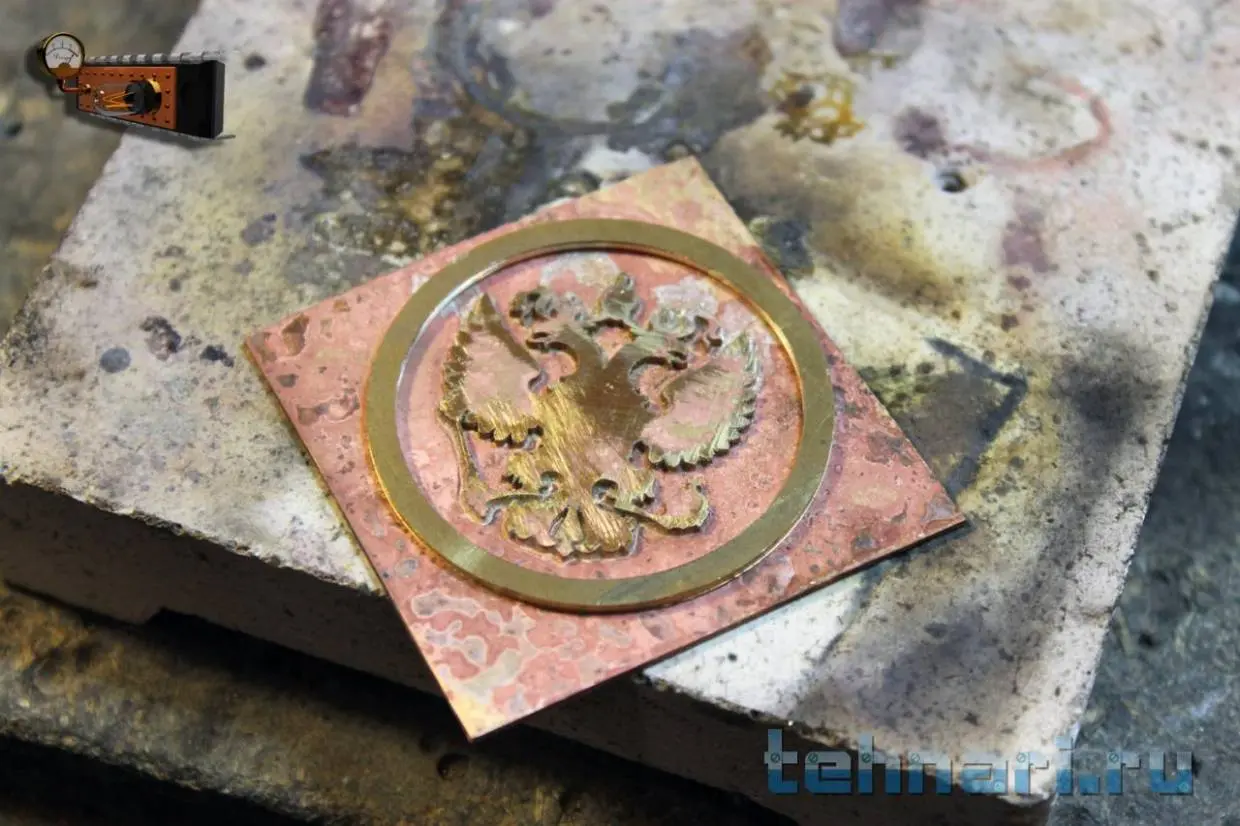

Теперь припаиваю латунное колечко.

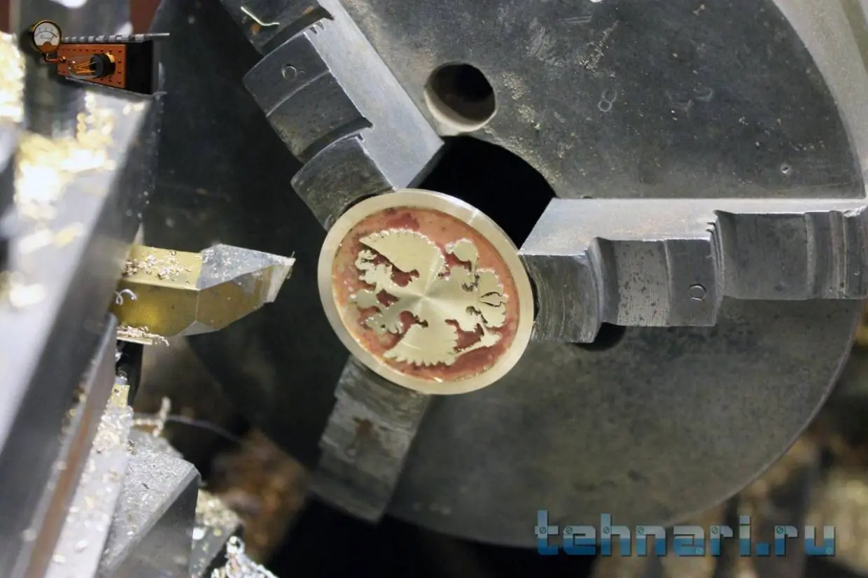

Лишний металл срезаю на токарном станке и одновременно обрабатываю торец.

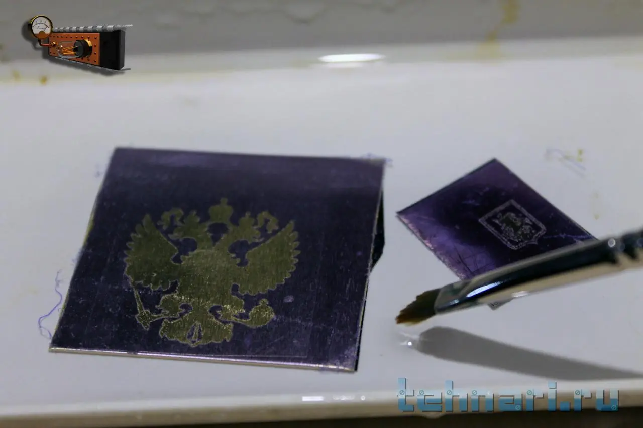

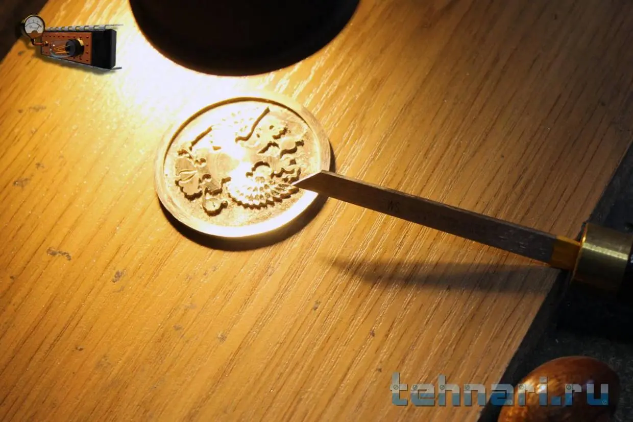

Больштихелем придаю орлу некоторую рельефность, а фон матирую флахштихелем.

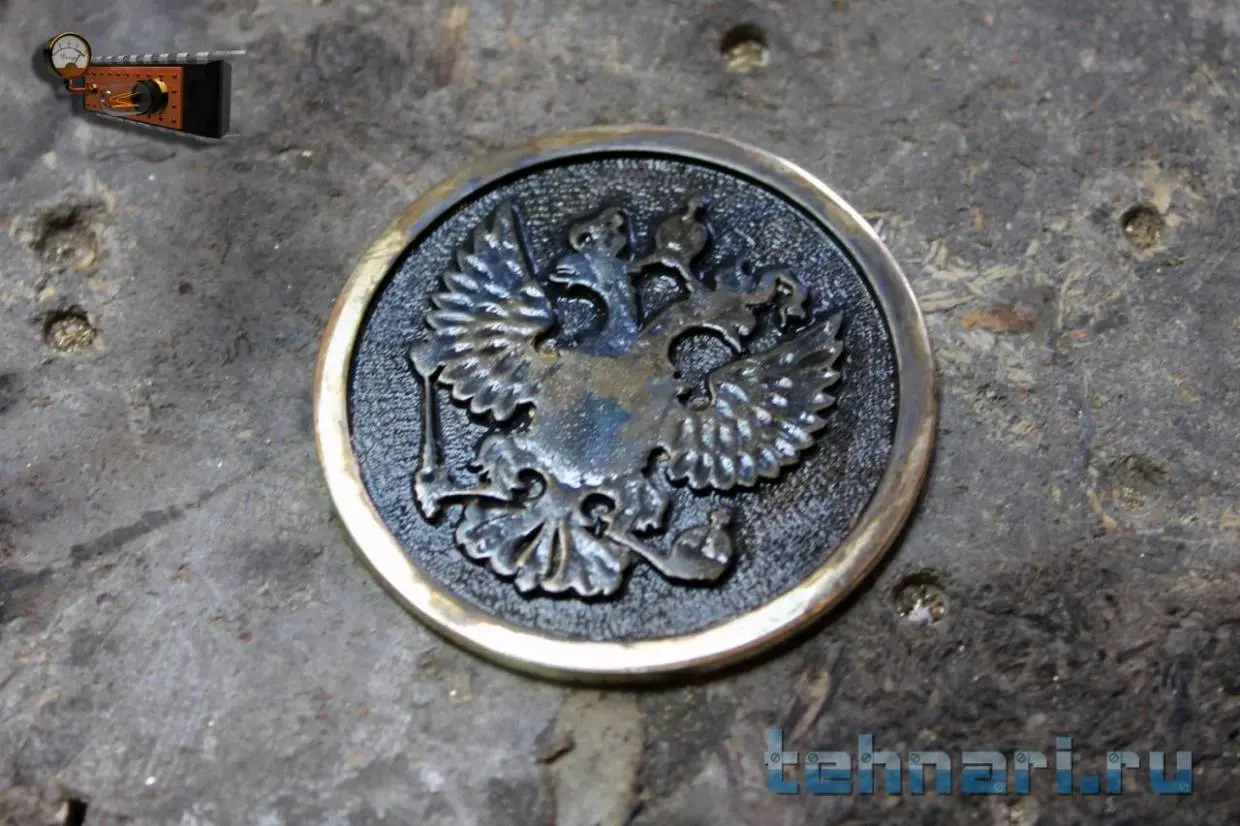

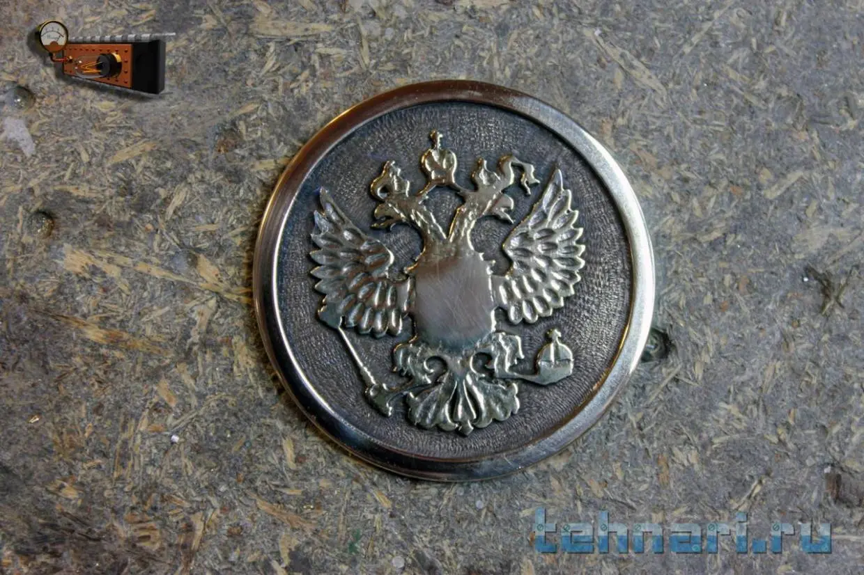

После этого оксидирую фон селенистой кислотой.
После предварительной полировки получилась вот такая деталь.

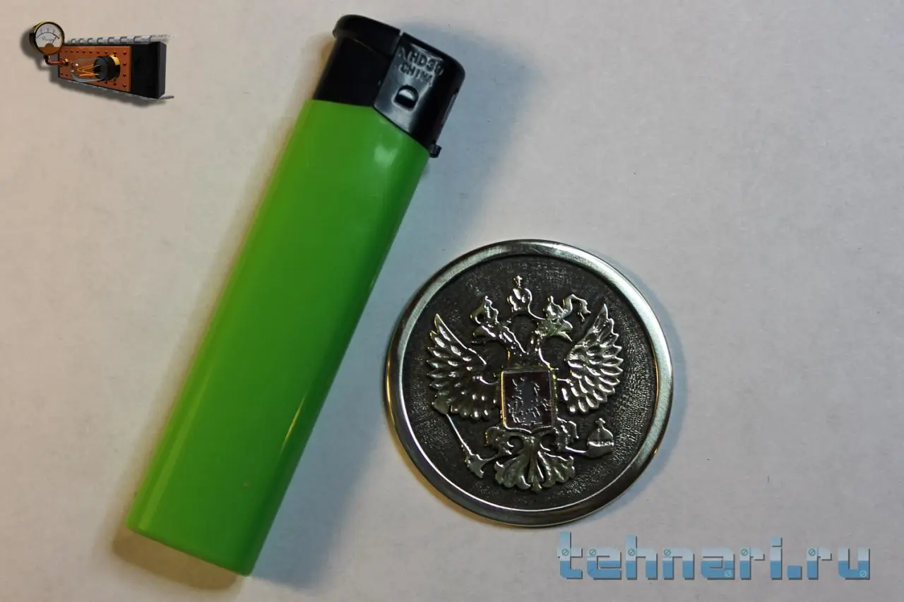

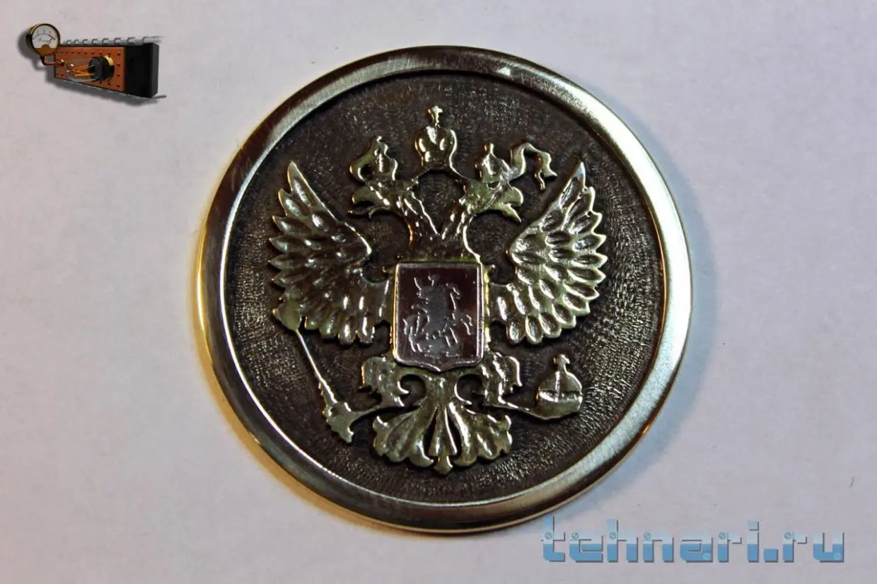

Осталось только припаять в центр изображение щита с Георгием Победоносцем. Его я припаиваю оловянным припоем. Потом полирую всё окончательно тряпочным кругом. Вот, что у меня получилось.
А это для масштаба. Диаметр шильдика сорок миллиметров.
Только на снимке рассмотрел что лента над левой головой орла несколько сместилась... Но теперь уже поздно что либо исправлять. :(
Благодарю за внимание.

Ну, это не очень мелкие детали, высота орла тридцать миллиметров.
Отлично, Валер. На каком этапе левая голова орла ленточку потеряла? На токарном сковырнул?
Валерий, просто нет слов - очень круто!!!))))
Нет, во время пайки. И не потерял, а просто погнулся кусочек. А я заметил это только на финальных снимках... :(
