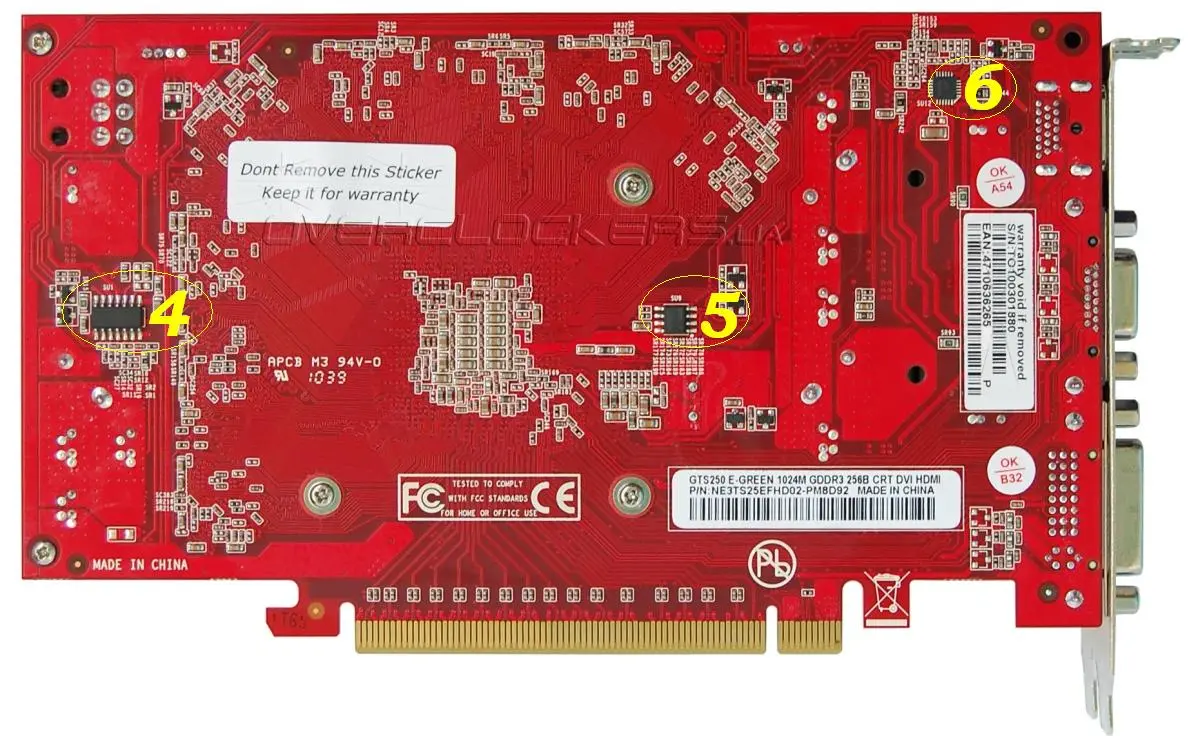

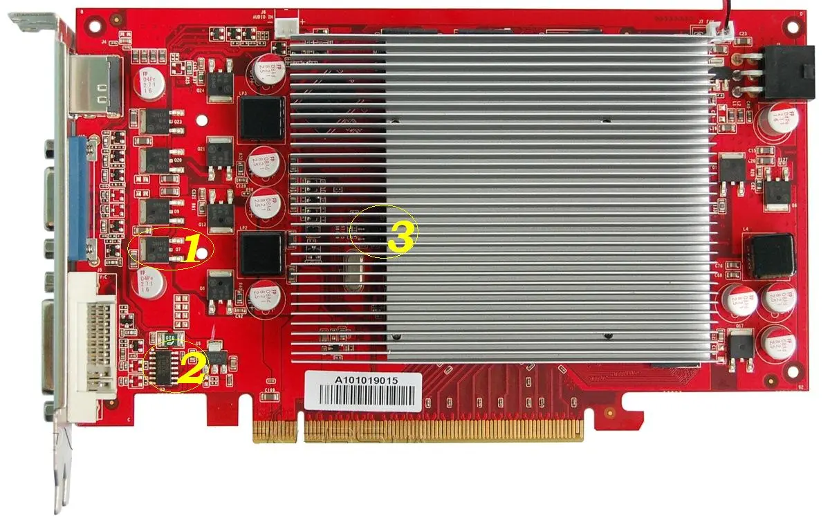

Добрый день уважаемые форумчане!
На видеокарте Palit Geforse GTS 250 egreen 1 GB случилось короткое замыкание по цепи питания. При включении компьютера, блок питания уходит в защиту. С другой видеокартой он запускается.
При предварительной диагностики, был обнаружен пробитый транзистор №1, показанный на фотографии ниже, который давал короткое замыкание. После его замены, попробовал снова запустить карту, она запустилась, проработала 5 секунд и блок питания снова ушел в защиту. Сгорел тот же самый транзистор. После изучения форумов, оказалось, что вместе с этим ещё и вышел из строя Шим контроллер питания по управлению этими транзисторами. Кто сталкивался с подобными картами и проблемами, помогите найти этот контроллер. Все фотографии и характеристики контроллеров выложены ниже и пронумерованы. Буду очень благодарен!
1 - полевой транзистор №1
2 - элемент NXP 74HTC08D (L9E3T001 Un60945E)
3 - ШИМ контроллер ATMEL826 (25F1024AN SU27)
4 - ШИМ контроллер RT9259B (питание памяти)
5 - ШИМ контроллер AT88SC (0808C) (Биос рум)
6 - ШИМ контроллер CH=BL K10 (питание процессора)
