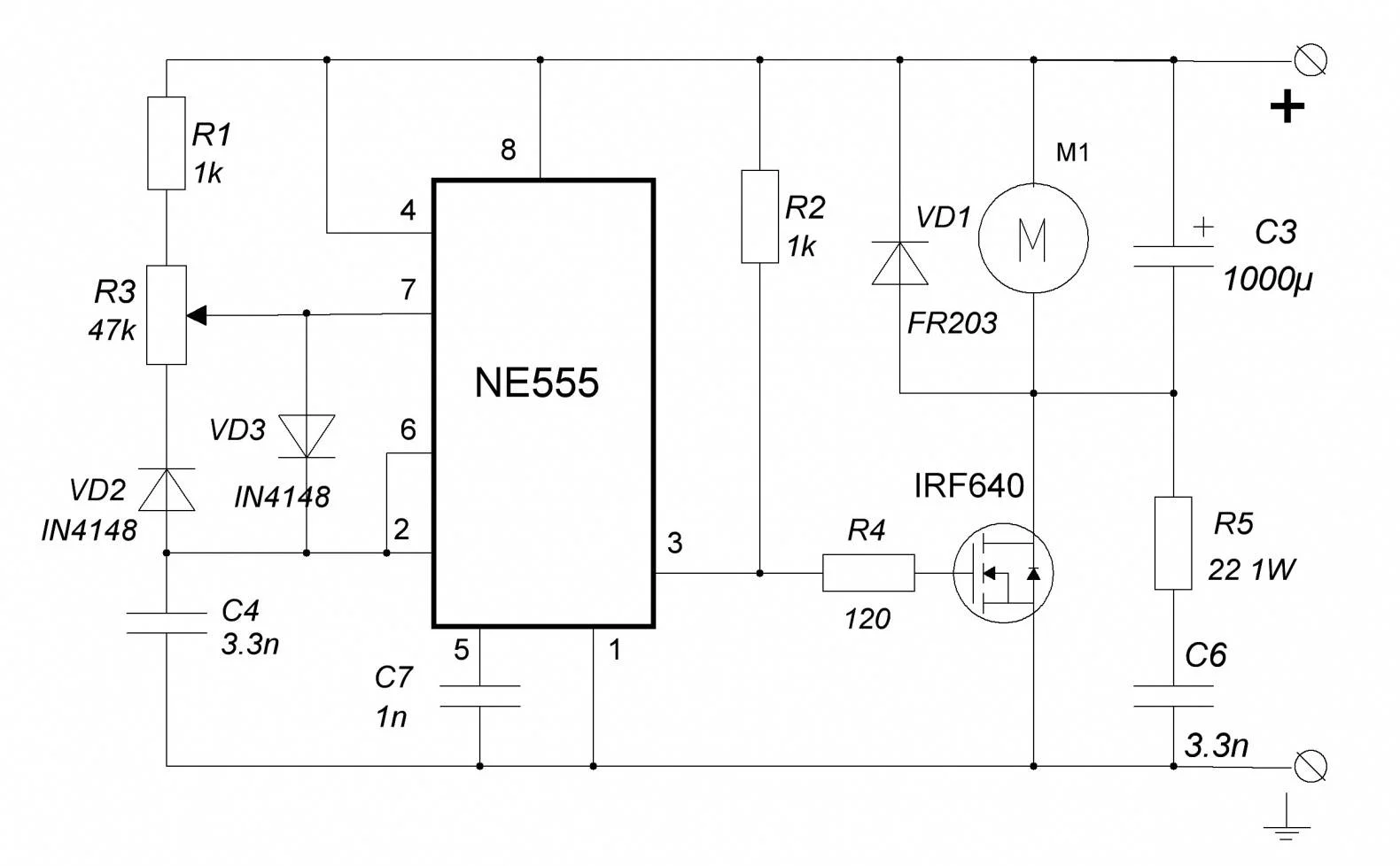

Не знаю в какую тему писАть, напишу здесь..
Задумал сделать себе станочек для сверления пп. Решил начать с двигателя и регулятора оборотов к нему. Полазил по просторам сети, остановил выбор на ШИ-регуляторе.
Вот схема сего девайса:
Источник схемы обещал что транзистор без радиатора спокойно выдержит нагрузку до 7А. Я на всякий случай прикрутил небольшой. Источник питания автомобильный аккумулятор 12в. Двигатель от стеклоподъемника ВАЗа.
Подключаю все это добро к аккумулятору.Обороты регулируются в пределах 1,5-12в (1,5-3А), двигатель до конца не останавливается при до конца выкрученном резисторе, но это не страшно, если чуть прибавить "громкости" рукой его не остановить.
Все было хорошо, пока я не пощупал огненный радиатор... Хорошо на долго не включал, а то спалил бы транзистор. Нагревается он в течении 10с на минимальных оборотах, на бОльших быстрее.
Устройство выполнено на макетной плате, так что хвастаться фотками не буду, со стороны дорожек провода. Козы нет, проверено.
Что не так в схеме? Или может стОит вообще по другой собрать?
Может аккумулятор слишком мощный источник питания, попробовать от трансформатора?
У Вас просто транзистор работает в линейном режиме (не открывается до конца).
Уменьшаем резистор в цепи затвора до 12 Ом. Если не помогает, цепляем осцилл и смотрим ток истока. Для этого в цепь истока надо поставить резистор 0.1 - 0.5 Ом.

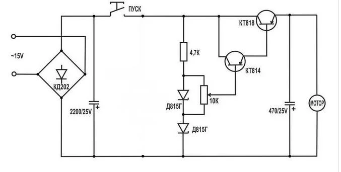

Вот этот собирал для сварочника(подача прволки) работает, и нареканий нету.

Если нет осцилла, то это сильно усложняет процесс отладки.
Я бы начал с того, что заменил двигатель на эквивалентный резистор или лампочку накаливания.
Транзистор может как недооткрываться, так и недозакрываться.

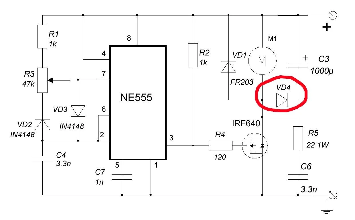

Придется мастерить амплитудный детектор для этой проверки. Потребуется диод и конденсатор. Заряжаем конденсатор через диод, подключенный к стоку мосфета. Если там полное напряжение питания, то мосфет закрывается нормально. Если нет, разбираемся почему.
Для проверки полноты открытия, измерения проводим относительно плюса питания.
Был добавлен диод D4 на имеющийся конденсатор С3 1000мф.
Двигатель убирать не стал. Напряжение аккумулятора 12,5в. На выходе схемы 11,8в если выкрутить подстроечный резистор на всю. Мосфет не греется :) . Двигатель теперь останавливается до конца при выкручивании подстроечного резистора в "0".
Был убран конденсатор С3, т.к. геморрой походу из-за него - все в норме.
При двух вольтах движок руками не остановить :) .

Мдя...
С конденсатором С3 получился явный ляп. И я его сразу не заметил.
Если хотите, его можно оставить на прежнем месте, только диод нужно включить сразу после стока транзистора. А можно и совсем убрать. Коллекторному двигателю он как мертвому припарка.
P.s. никогда не используйте АКБ для отладки электроники! В случае малейшей ошибки, от схемы останутся угольки - это в лучшем случае. В худшем - может взорваться сам аккумулятор.
