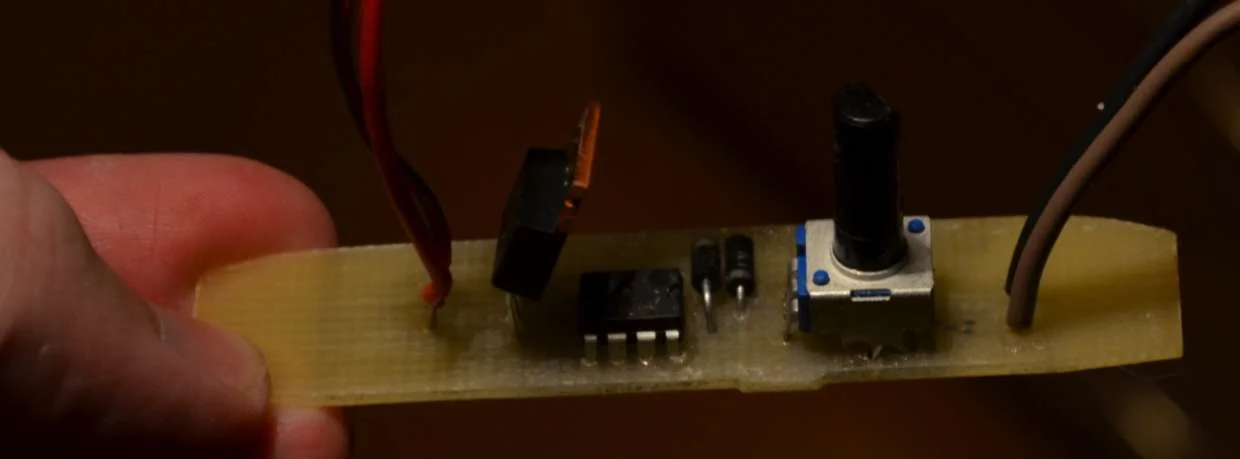

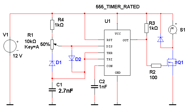

Здравствуйте, товарищи. Знакомый попросил сделать регулятор яркости для светодиодной ленты. Взял вот такую схему

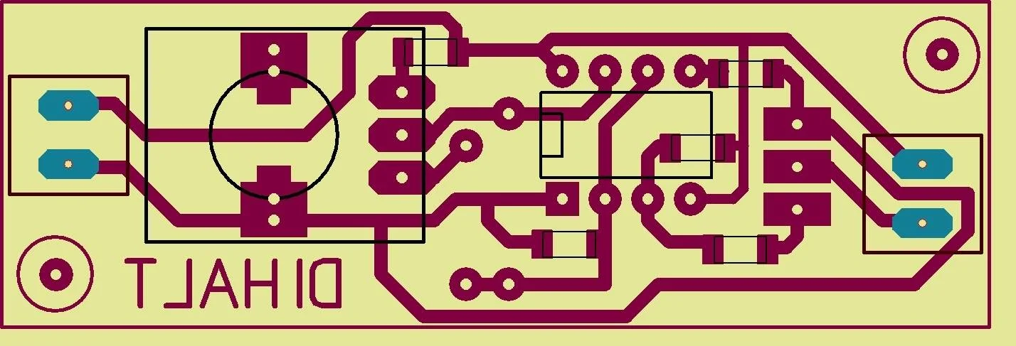

Вот печатка
плата.webp.

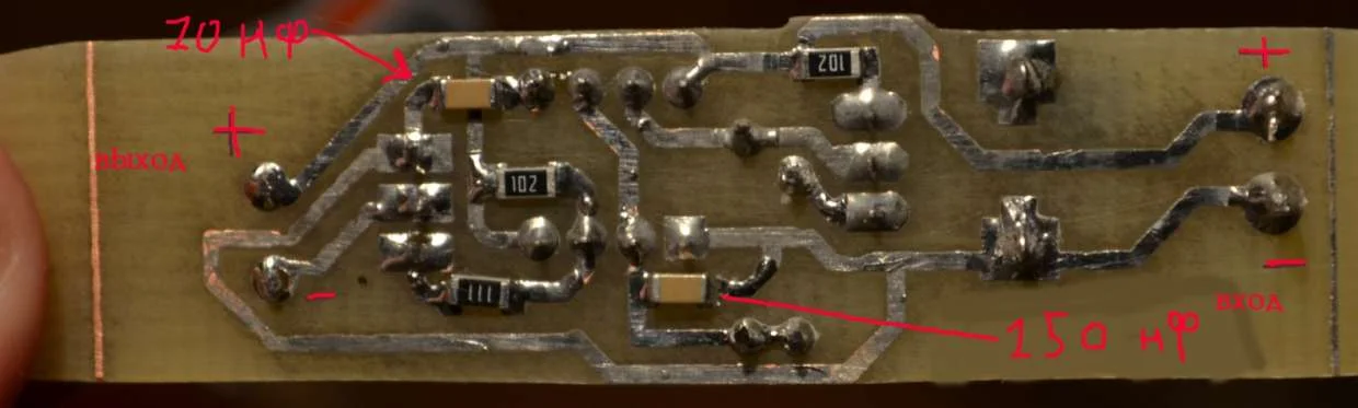

Спаял, поставил конденсаторы другой емкости ( я так понял что не критично, меняется частота)
и в итоге, к моей печальке, не работает. на выхоте вольтметр показывает 0,00 - 0,02. Есть опасения, что при первом включении на входе перепутал плюс с минусом - это может быть причиной? где копать? всем спасибо
Да и переменный резистор у меня на 47 кОм
Насколько другой? В три раза или на 30%?
Скорее всего здесь:
переменный резистор.. на 47 кОм
Не соответствующими номиналами емкостей и сопротивлений можно загнать ШИМ в такой угол, что он никогда не запустится.
в общем заменил я таймер и все заработала, хорошо что с запасом покупал. возможно действительно я при первом включении перепутал полярность и микра вышла из строя
