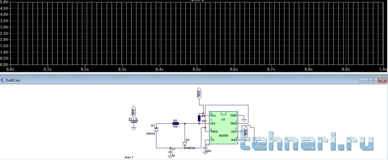

на NE555 имеют такой недостатки:
не получается полностью заглушить,будут или короткие импульсы, или очень длинные, но не будет полностью ключ открыт или закрыт постоянно, что не есть нормально.
Вот модель, стандартного ШИМ регулятора,когда крутик а крайних положениях. .
    50.1 KB · Просмотры: 68
Вот крутик в среднем положении, тут все в норме.
