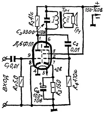

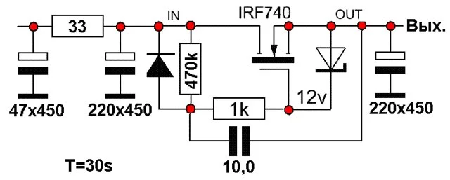

Всем привет! Спаял ламповик на макете, играл, потом по какой-то причине выгорел полватный резюк в анодном питании, который между кондерами в фильтре
стоит и начал после этого шипеть усил(похоже на розовый шум).шипит на любой громкости в пк, и даже при муте. карта аудиги2. с других источников звука шипения нет-другая карта и телефон. Где копать?

А если наушники вместо усилка воткнуть?
Да, кстати забыл добавить что ни наушники ни другой усил не шипят
Попробуйте воткнуть усилитель в другую розетку. Заземление есть?
Такой-же собирал! А лампа отечественная? Можно попробовать зарубежный аналог. У меня такое было.. просто лампы советские могли уже высохнуть давно...Или попробовать сначала заменить кондёр С1 и резики R1 и R2
Помогра только замена лампы. одна из трех оказалась нормальной. в см. не шипит. спасибо.
