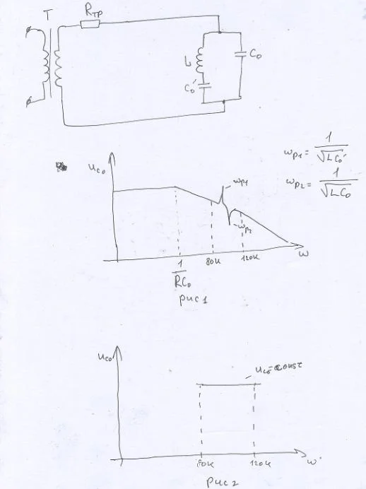

Всем привет. Есть пьезокерамический преобразователь. Он должен работать в полосе 80 - 120 кГц.
Как известно пьезокерамика во всей полосе имеет чисто ёмкостной характер, за исключением двух резонансов ( один последовательный, другой параллельный ). Два резонанса как раз и лежать в нужной мне полосе 80-120кГц. Пьезой буду нагружать повышающий трансформатор. И мне необходимо , чтобы в заданной полосе на пьезо излучал одинаковую энергию. Понимаю, что придётся делать сложную частотную коррекцию. Что можете посоветовать?
Чтобы больше было понятно, что необходимо решить. Привёл эквивалентную схему и графики:
Необходимо обеспечить постоянство напряжения ( как можно большего ) на С0 , т.е. компенсировать два резонанса. Так же С0 вместе с активным сопротивление трансформатора образую ФНЧ, необходимо как то компенсировать и этот ёмкостной спад, по крайней мере в полосе 80к-120к. Буду читать книги, может параллельно кто то подскажет чего, буду очень признателен.
