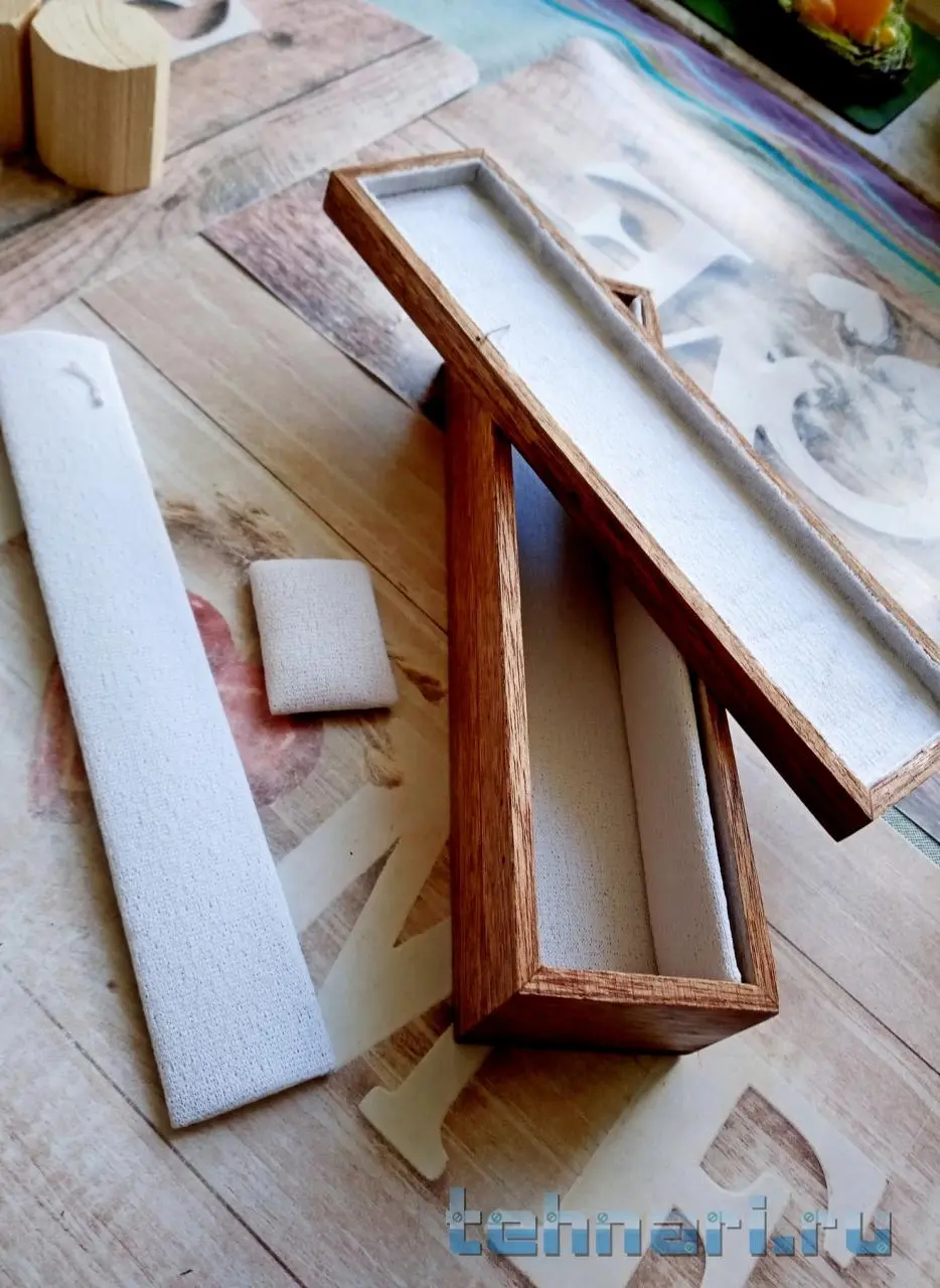

Шкатулка специального назначения, для стаканчиков для сакэ, пусть простит меня японский бог за тавтологию.. Делал в подарок, причем стаканчики видел мельком, но, тем не менее, в размер попал тик в тик, о чем свидетельствуют последние 2 фото, они мне присланы.

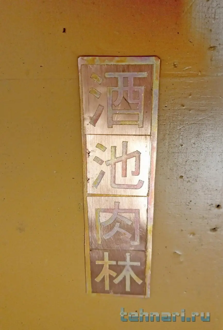

Иероглифы отпечатала и вырезала на самоклеющейся пленке (фото 7) знакомая, травил медяшку в р-ре лимонной кислоты и перекиси водорода, вытравленное заполнил черным лаком и лишнее сошлифовал, всю шкатулку в сборе слегка сбрызнул автолаком.
P.S. Каждый в отдельности иероглифы читаются пруды, сакэ, мясо, леса, вместе же означают очень серьезную, глубокую и длительную, но без потери пульса, товарищескую пьянку, типа Gylaem или Le Sapoi!
