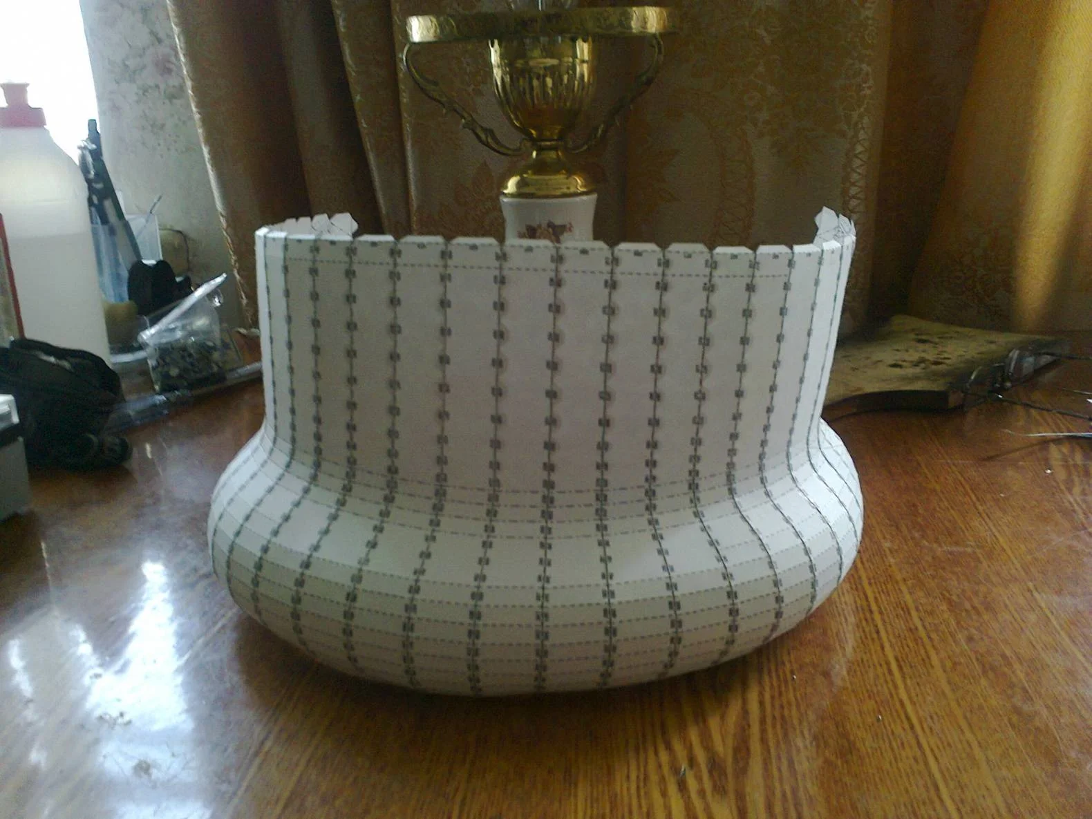

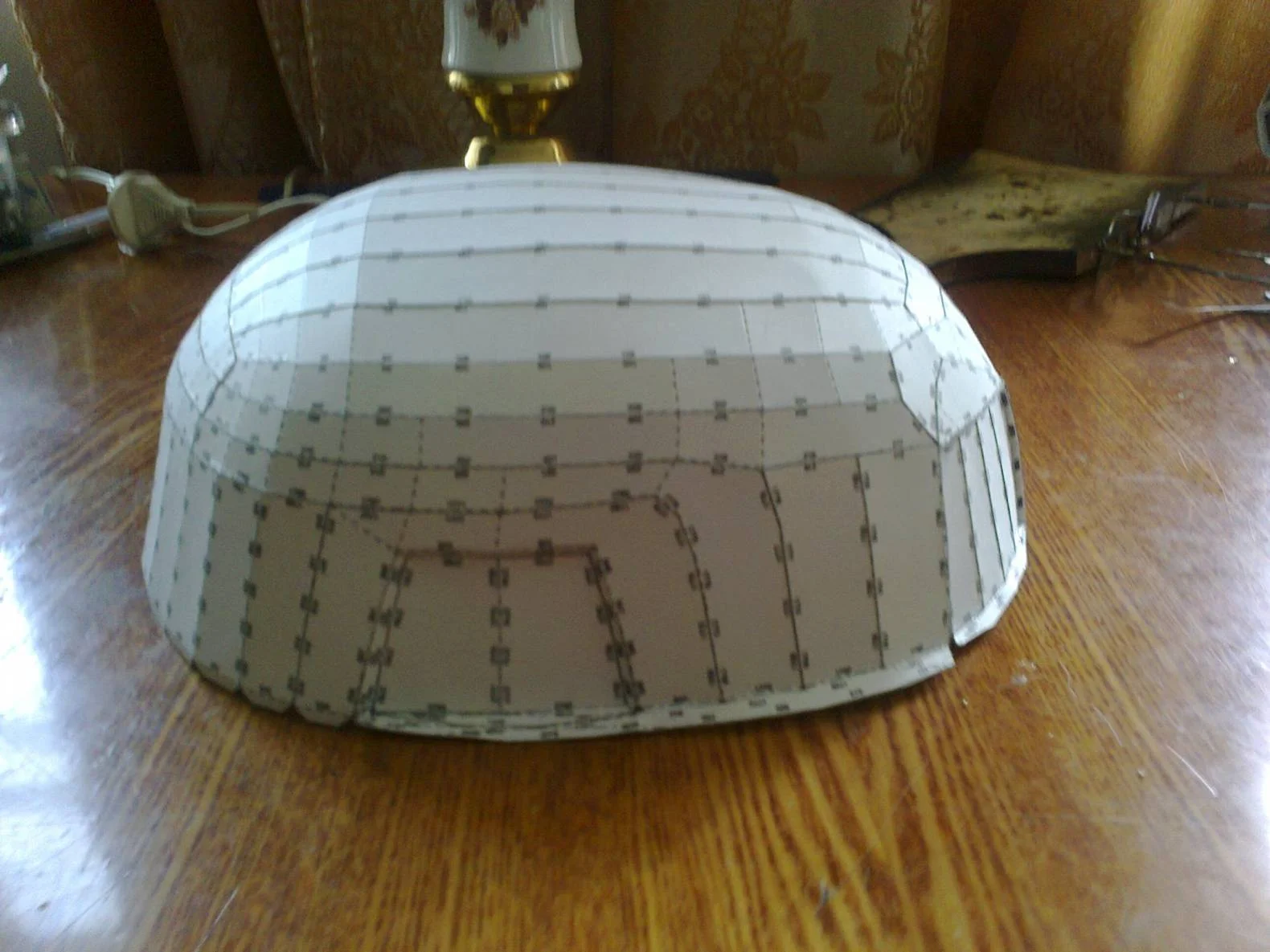

Сначала я делал шлем по одной развертке. То ли руки не из того места растут, то ли тогда был не мой день, но вместо верха шлема штурмовика получился шлем древнерусского витязя...(Фото 1)

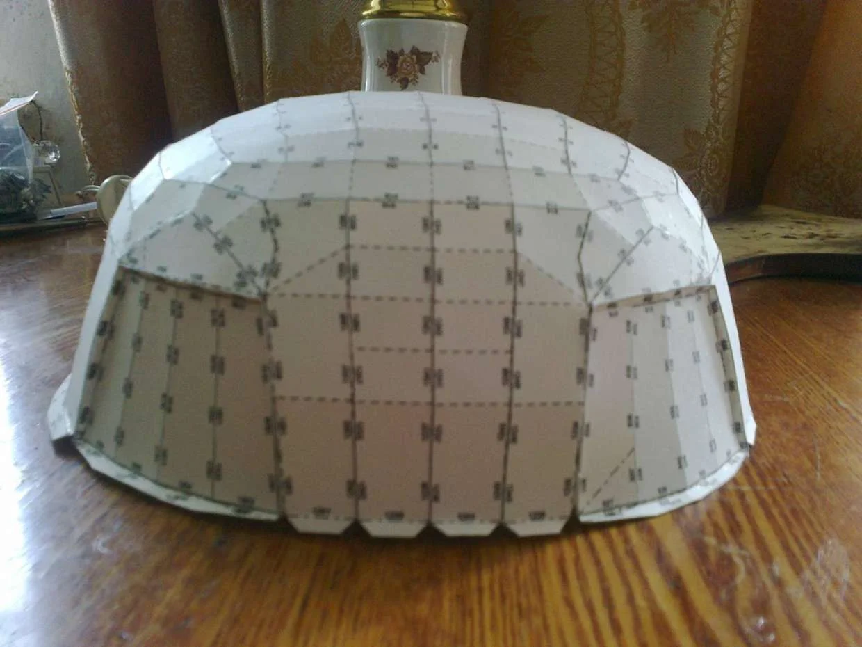

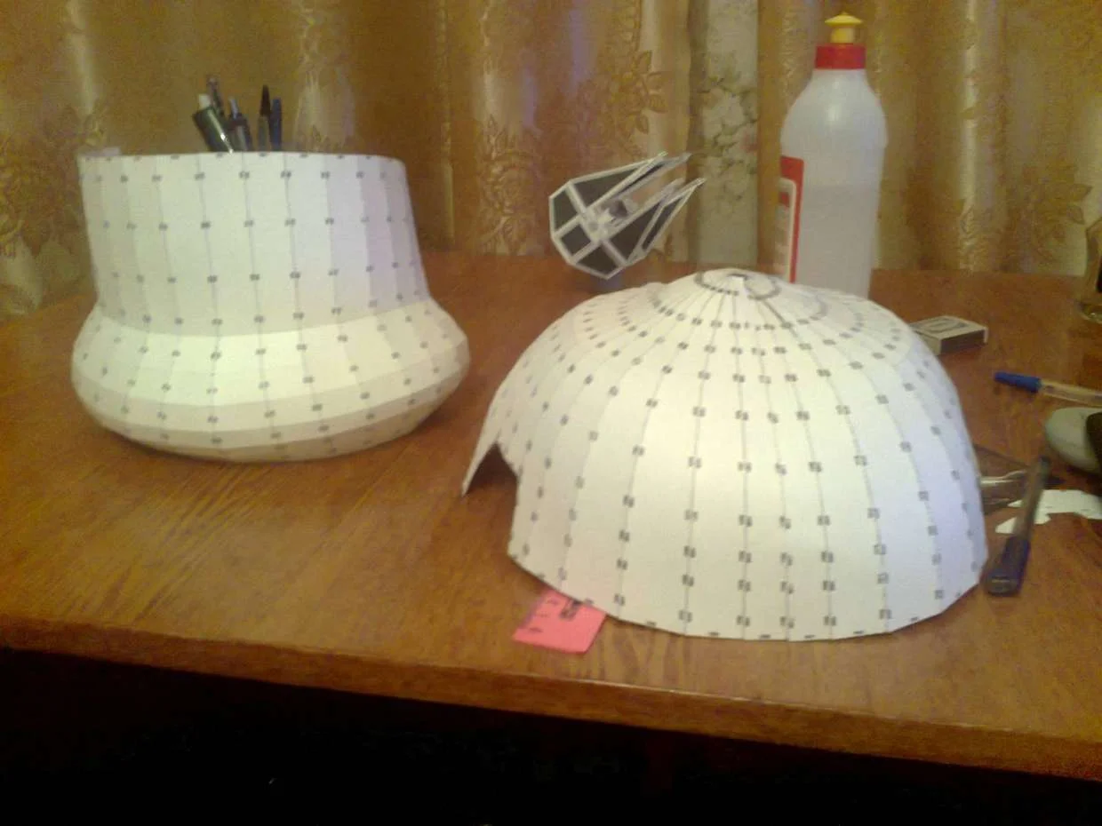

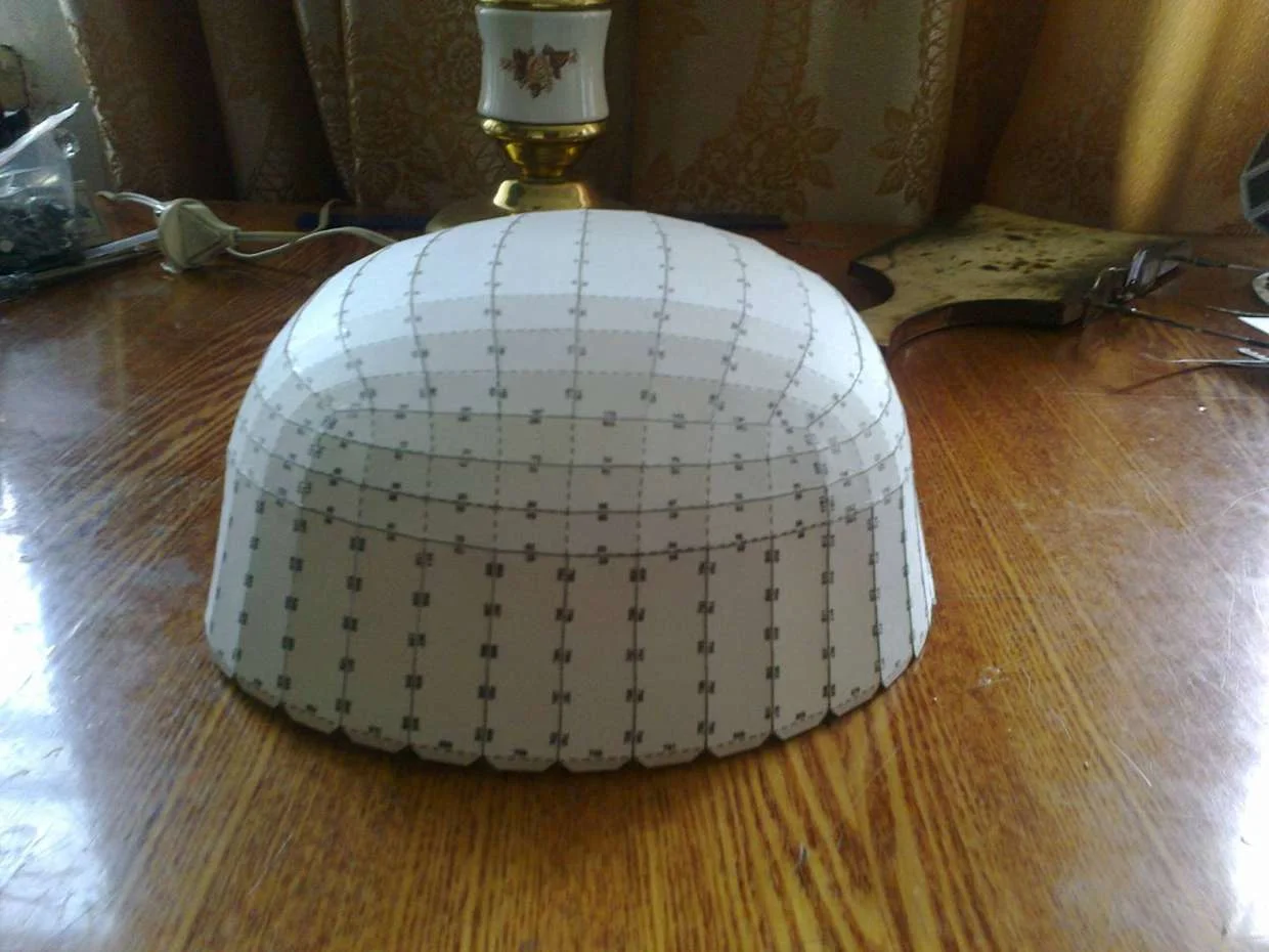

Мне это совершенно не понравилось. Я нашел другую развертку, и она оказалась в разы лучше! Хорошо детализированный задник, классная маска, чего еще можно желать?!Правильно, мне более ничего не требовалось. По сравнению со второй разверткой 1-детский лепет...

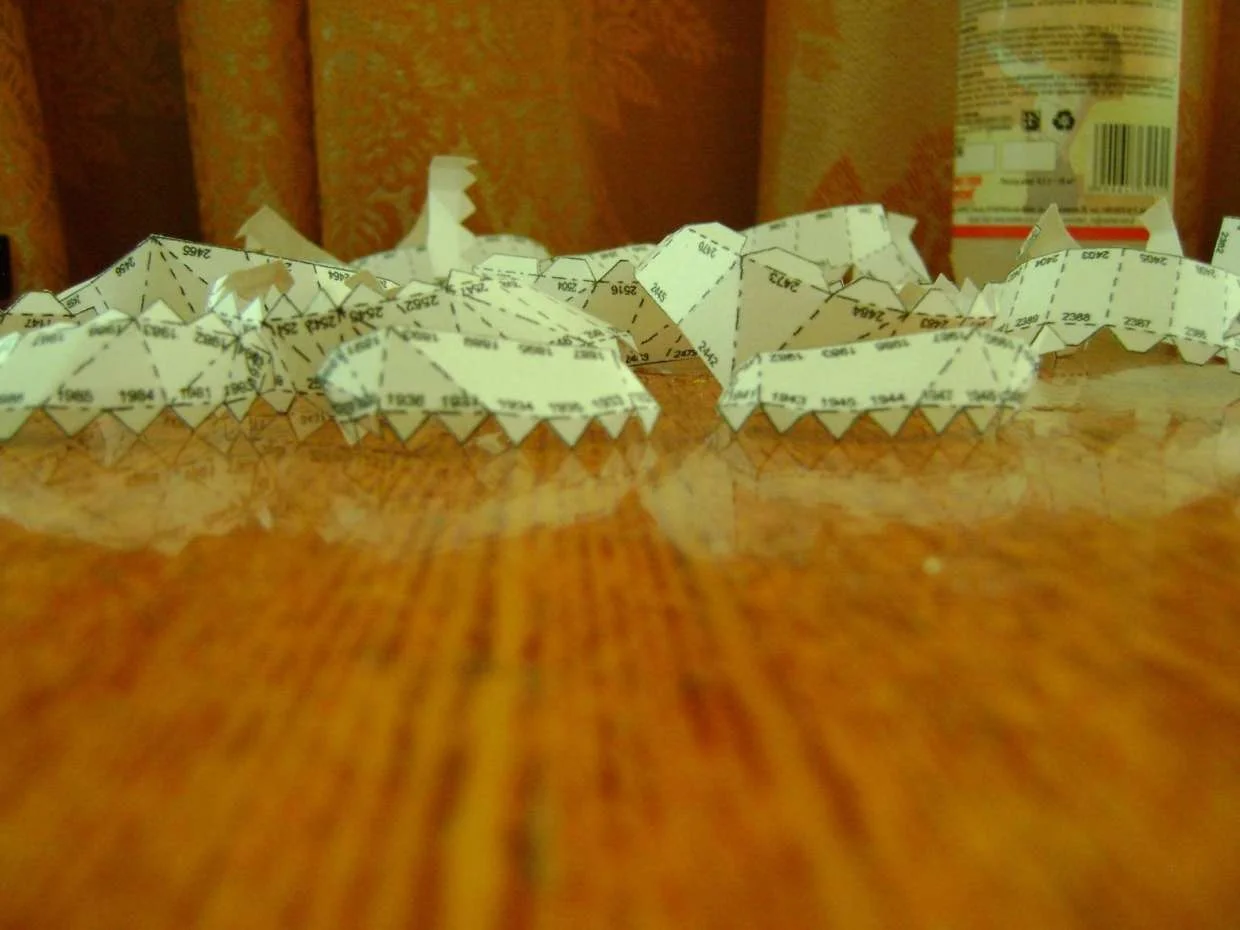

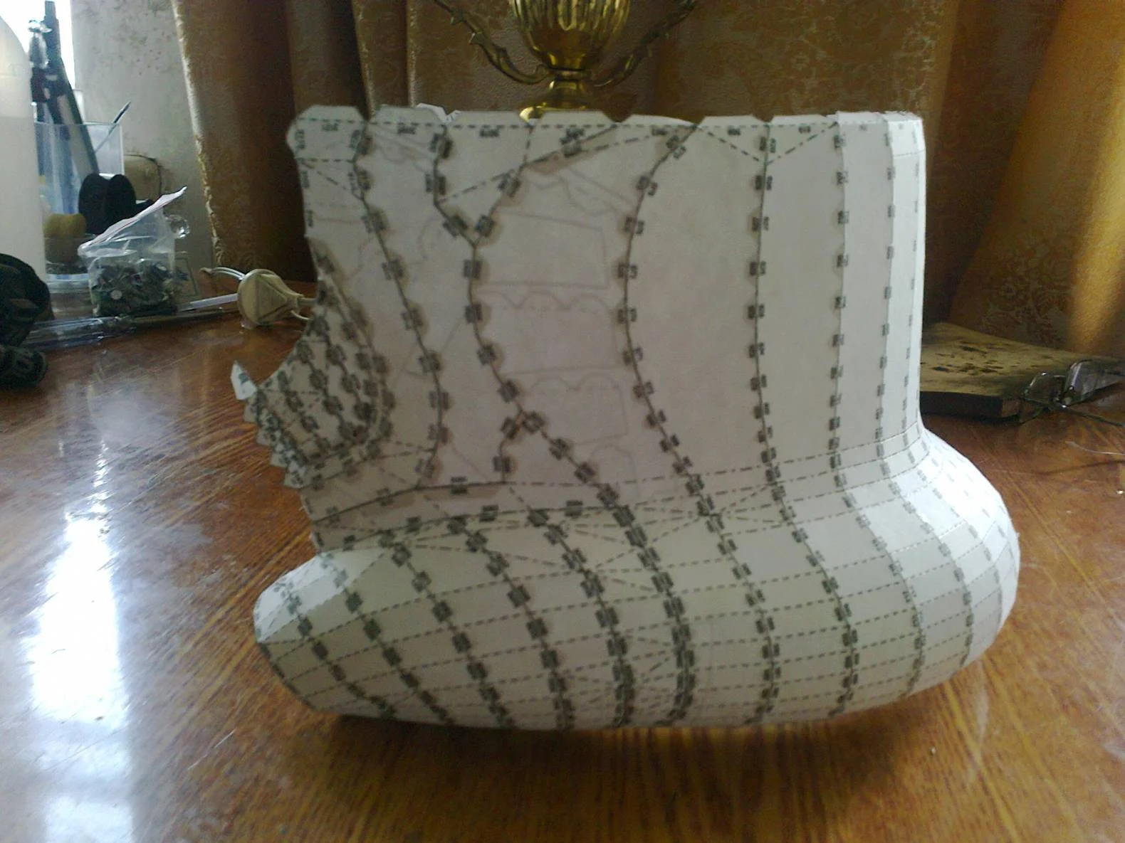

Но и тут закралась ошибка:я неаккуратно вклеил окна на "шапочке"...
В общем:как доделаю-выложу еще фотографии.

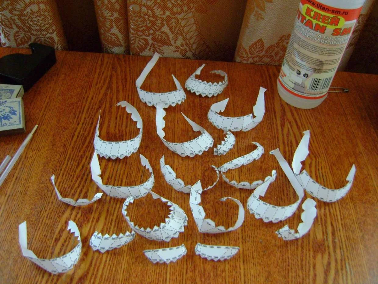

У меня его уже не хватает...Все терпение ушло на вырезание мелких деталек, как вспоминаю о том что их клеить надо, и КУДА клеить-хочется убиться об стену. То что на фотографиях-самое легкое:)

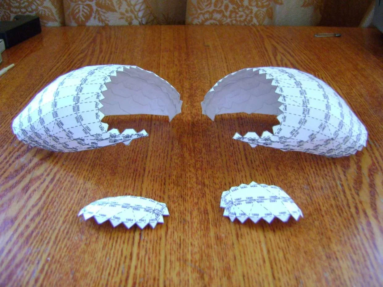

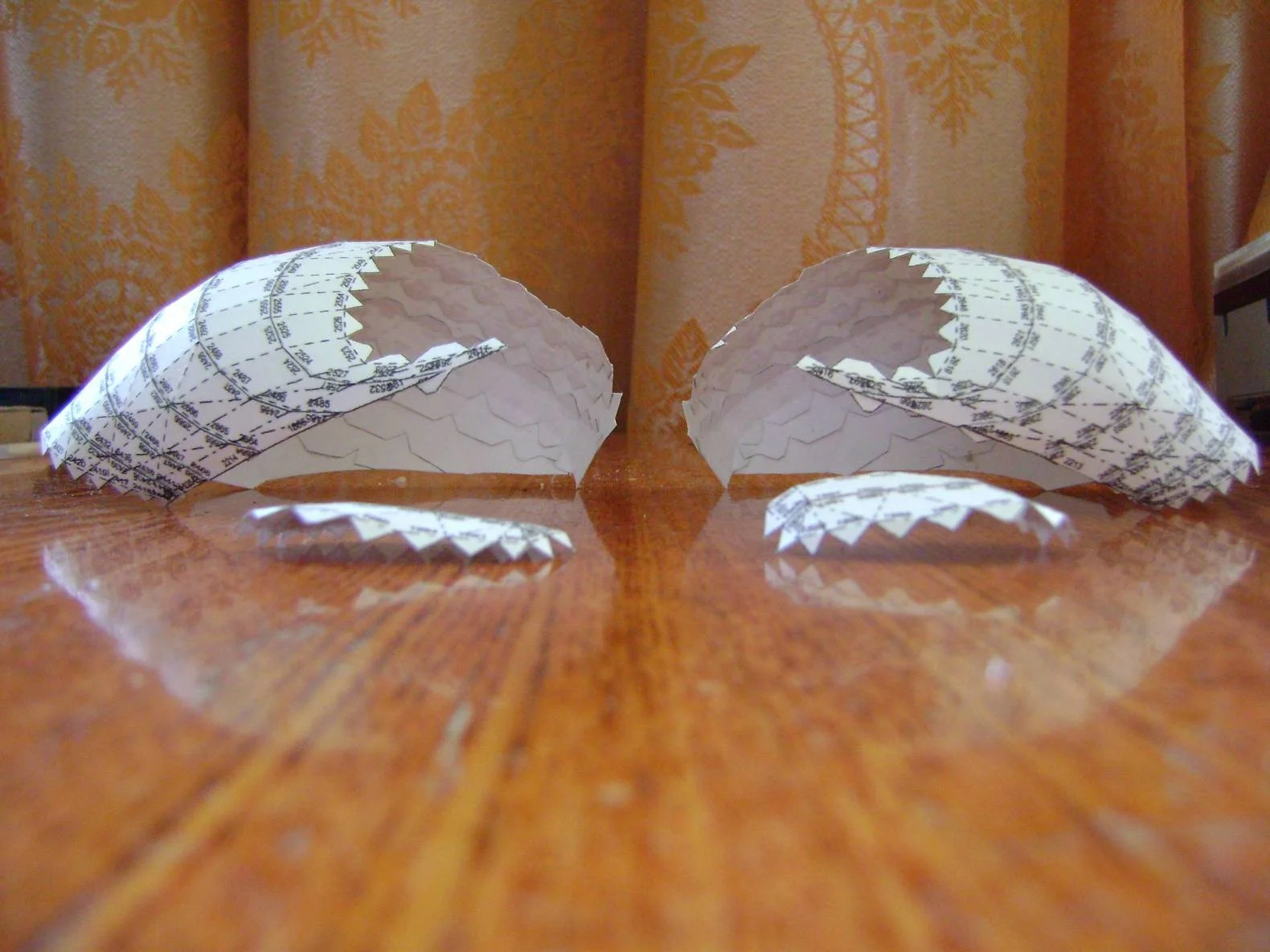

За все время я сделал очень мало, ибо забот прибавили постоянно уменьшающиеся детальки. Зато довырезал все остальное, чему несомненно рад!
Осталось только все согнуть и склеить.
А пока сделал патрубки и немного лицевой части..
